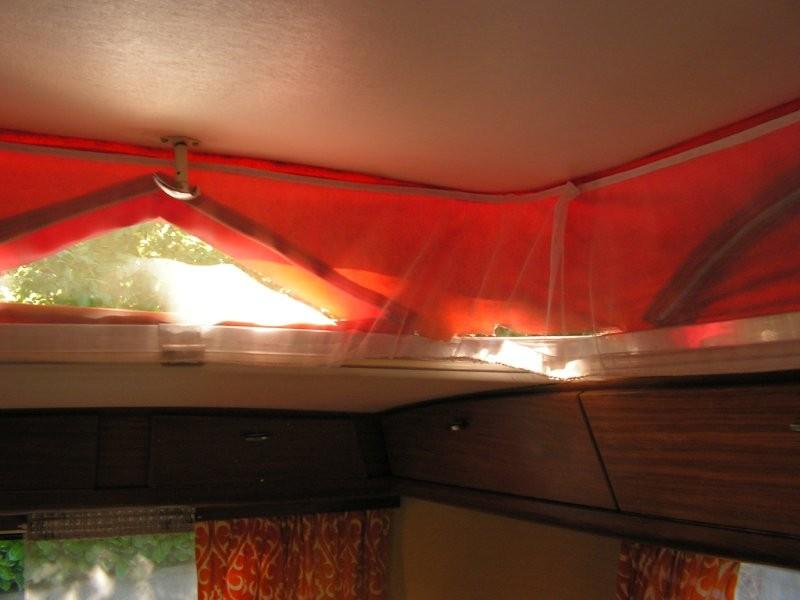

je viens d'acheter une eriba elle a un seul problème j'ai le tissu de la rehausse qui est quelque peu vieux et déchiré surtout dans un angle quelque connait t'il la technique pour refaire ce tissu merci

Certains concessionnaires font ce travail, et il leur faut plusieurs jours.
De quel département es tu ?
Aurais tu des
de la caravane et aussi de cette rehausse et de ses problèmes.
C'est un travail de minutie, et un devis semble de bon aloi.
Des amateurs-bricoleurs-avisés s'y sont essayé.
Bon courage à toi

Entre nous , le plus compliqué n'est pas la confection de la nouvelle toile ( enfin pour un fou de la machine à coudre comme moi ... )
Le plus délicat est de sortir la toile de son logement .... et la remettre !

voici une photo merci de tous vos conseils

Comme Lolo l'a dit :
C'est l'agrafage supérieur qui reste le plus délicat à faire.
Ne penses tu pas qu'il serait possible de coudre une bande en partie basse, qui aille du toit à la base des fermetures " Eclair " ???
Dans ce cas , tu peux déposer le toit et conserver l'actuelle toile de rehausse.

Pierre a écrit :Merci Pac,
Je saurai bientôt tout, mais il me faut encore des précisions :
Quel genre de pinceaux as-tu utilisé ? Poils courts et rigides ? Mi-longs et souples ? Synthétiques ? Soies naturelles ?
Synthétiques pour peinture acrylique. Nous avons légèrement raccourci les poils et utilisé des plus petits pinceaux pour les bords de fermeture éclair
Depuis combien de temps as-tu peint ta toile ?
Nous avons peint la toile en septembre 2014
La peinture a-t-elle tenu et coloré de la même manière le tissu de la toile en elle-même et celui des fermetures "éclair" ?
Oui, il faut par contre bien étalé pour éviter les sur épaisseur et ainsi éviter les nuages marqué par transparence. Nous avons laissé sécher puis appliquer une deuxième couche.
As-tu peint également ces fermetures ? Sont-elles en plastique et cela a-t-il tenu ?
Elles sont en plastique et non elles n'ont pas été peinte. Le tissus support de la fermeture a reçu sa couche par contre, je ne pense pas que la fermeture elle même puisse encore fonctionner avec de la peinture, épaisseur et frottement ne doivent pas vraiment être compatible.
La peinture n'a-t-elle pas déjà craquelé à force de replier et déplier la rehausse, d'autant plus que tu dis en avoir mis un peu trop ?
Aucune marque pour le moment et ceux qui l'ont fait avant nous ne nous ont jamais signalé ce genre de problème.
A-t-elle déjà eu l'occasion d'être mouillée par la pluie et n'a-t-elle pas été rincée, étant donné que tu ne l'a pas fixée à chaud ?
Elle a déjà été mouillée, et il fallait être costaud pour éviter la pluie l'année passée. Rien n'a bougé.
NB : je pense que l'idée du sèche-cheveux est bonne, mais il me semble qu'un décapeur thermique serait plus approprié : en effet, pour les tissus plus manipulables, on fixe la peinture au fer à repasser réglé sur "coton" ou au four à 150°, ce qui est déjà assez chaud !
Décapeur thermique tenu évidemment à distance raisonnable, mais un bon bricoleur doit avoir ce "feeling" qui devrait permettre de ne pas mettre le feu au toutim !
Nous avons appliquer la peinture par 30 à 35 degrés à l'ombre, la caravane elle était plein soleilcela a déjà fait de l'effet. Perso le décapeur thermique j'éviterais. La peinture doit être fixée au fer pour certainement permettre de laver les tissus à la machine, je me vois mal tout démonter pour mettre cette toile en machine. J'ai participé à son remplacement c'est loin d'être de la tarte.
Si je devais peindre la toile, je prendrais a priori de l'argent moiré pour l'extérieur : le moiré cache peut-être mieux des défauts de coups de pinceau ou autres (taches n'ayant pu être enlevées) et l'argent reflète le soleil et donc la chaleur.
Et du bleu-nuit ou noir pour l'intérieur car j'aime encore bien dormir le matin, et le soleil se lève tôt en été sous nos latitudes...
Mais ce contraste entre intérieur et extérieur est-il possible ?
Il me semble que oui, puisque la série des opaques est très couvrante selon le fabriquant ; il faut voir pour le moiré, sinon je prendrais de l'argent opaque.
Je te propose de répondre à ces questions en me citant et en mettant tes réponses en couleur rouge à côté de chacune de mes questions, pour des raisons de lisibilité.
(Tu as la palette des couleurs du côté droit : il suffit de sélectionner tes réponses et de cliquer sur la couleur choisie.)
Voila mes réponses peut être que d'autre peuvent compléter pour le reste en suivant

Salut et merci Pac !
Il y a déjà 2 heureux : moi-même et novice74, sans compter ceux qui voudront rénover leur toile par la suite.
J'ai à présent tous les éléments pour commencer le travail, mais je laisserai d'abord fondre la neige qui vient de tomber et attendrai de bonnes températures.
Pour l'application, je tenterai aussi, selon le conseil de notre administrateur Christophe, le rouleau mousse fin (et étroit) pour les parties étendues car je pense qu'il permettra un meilleur étalement et évitera donc les sur-épaisseurs (pinceau pour finir aux bords).
Concernant le pinceau, je pense qu'il faut des poils pas trop souples et assez courts, et plutôt brosser la toile par mouvements en aller-retour brefs (et peut-être aussi circulaires) afin de bien l'imprégner sans faire de traînées et de sur-épaisseurs.
J'hésite encore à faire 2 coloris différents entre intérieur et extérieur, peut-être quelqu'un aura-t-il un avis à donner d'ici quelques temps ?
A ce sujet, j'ai téléphoné à Pebeo (04 42 32 08 08) qui me dit de faire ma demande par mél (contact sur le site http://www.pebeo.com/Pebeo/node_161 (pas répondu à ma demande) ou bien labo@pebeo.com (et non pas info@pebeo.com qui existe aussi et n'a pas répondu à ma demande, ni ne l'a transmise au labo.) Le représentant commercial concerné par ma région (Alsace) est à ce jour tstjevin@wanadoo.fr ; mais il ne répond certainement pas aux questions purement techniques (a priori, pas de contact téléphonique possible).
Donc, voici mes questions posées au laboratoire de Pébéo, que j'ai "relancé" pour avoir les réponses suivantes (de cmorciano@pebeo.com du service "Consommateurs") :
Je dois peindre une toile sur les 2 faces avec de la Sétacolor opaque :
1) Puis-je mettre de l'argent moiré d'un côté et du noir de l'autre sans qu'il ait interférence par transparence (toile exposée à la lumière) entre les 2 couleurs ?
Les deux couleurs sont opaques donc il ne devrait pas y avoir de problèmes.
2) Où puis-je trouver du conditionnement en 1 litre ou plus ?
Se rapprocher de nos distributeurs de votre région.
Je rajoute ce lien qui permet de trouver les magasins : http://www.pebeo.com/Pebeo/Ou-acheter-nos-produits
Mais après avoir téléphoné à plusieurs d'entre eux, j'ai constaté qu'aucun n’avait en stock une quantité d'un litre, certains n'étant même pas dans la possibilité d'en commander dans ce conditionnement.
C'est donc ici que j'ai passé commande : http://www.scrapmalin.com/loisirs_creat ... 08438.html
3) Combien de surface couvre 1 litre (en 1 couche) ?
Un flacon de 45 ml permet de couvrir une surface de 0,5 m²
4) Faut-il 2 couches par face pour une opacité correcte, ou une seule suffit-elle ?
Ces deux gammes de couleurs sont déjà bien opaques en une seule couche mais seul un essai permettra de valider si le résultat correspond à vos attentes.

J'ai donc commandé 1 litre de peinture pour tissus Pébéo Sétacolor opaque noir (pas vu de bleu-nuit et les autres tons sont trop clairs pour bien occulter). Je renonce pour le moment à mettre une couche d'argent moiré (reflétant lumière et donc chaleur) du côté extérieur de la toile de rehausse car je l'ai nettoyée et, si je n'ai pas pu enlever totalement les traces noires, qui semblent surtout être dues à des frottements occasionnels avec les joints en caoutchouc, elles ont été bien atténuées.
Le gris pâle restant globalement assez propre à l'extérieur, le fait de ne mettre qu'une couche de noir à l'intérieur devrait moins rigidifier la toile.
A l'intérieur, j'avais une auréole brune dans un des coins (peut-être suite aux cuissons côté cuisine) et quelques points de moisissure noire ; cela n'est pas parti au nettoyage. Mais le noir réglera la question.
Restera à voir s'il y aura un effet par transparence à l'extérieur et s'il est inesthétique, ce qui m'obligerait à repeindre aussi ce côté en argent comme je l'avais envisagé initialement.
Suite quand la température extérieure dépassera les 19°.
Ma méthode de nettoyage :
1) Humidification de la toile, à l'éponge
2) Frottement avec une éponge à vaisselle humide saupoudrée de bicarbonate de soude ; utilisation ponctuelle de la face grattoir également saupoudrée selon besoins pour accroître l'effet (légèrement) abrasif.
3) Rinçage à l'éponge trempée dans une solution de vinaigre blanc + un peu de bicarbonate + un peu d'eau (vinaigre d'alcool fortement dominant)
On peut sans doute prendre des produits plus puissants, mais avec quelles conséquences sur la couleur et la texture de la toile ? Comme elle va être repeinte, je n'ai pas pris de risques inutiles.

Salut à tous,
Voici donc la suite, et fin en ce qui me concerne :
Restera à voir si le velcro arrivera toujours à tenir la moustiquaire (normalement oui si pas trop barbouillé en épaisseur), sinon, il est toujours possible d'en coller un neuf par dessus.
Peux tu m'expliquer de quoi tu parles quand tu dis agrafage ?
Tu parles de la couture vinyl du toit avec la nouvelle toile ? Merci pour ton aide. Je me lance
Re: Toile de réhausse
Plutôt qu'agrafage il vaut mieux lire " pincement " puisque les toiles sont comme serties dans un profilé ( voir les autres posts relatifs aux rehausses il y a des photos de ce détail )

OK merci bcpforumeribatouring a écrit :Bonsoir,
Je comprends mieux. On a démonté la toile cet aprem
Bonne soirée
