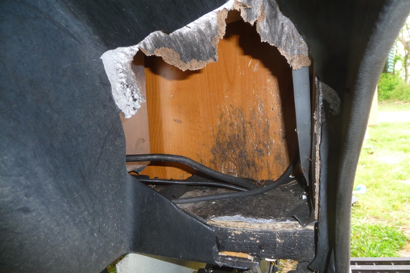

j'oubliais,
pour info j'avais une puck avant, que j'ai gardé 10 ans. j'ai éclaté un pneu. a l’époque j’étais novice, et inconscient au niveau des pneus. Ils étaient vieux, voir fissurés....
Je confirme les dégâts occasionnés...
Je avais réparé très proprement ma puck a l'aide de 2 plaques d'alu....
voila. prochaine sortie fin mai pour 4 semaines de balades en Espagne du nord et Portugal..
a+
JL
