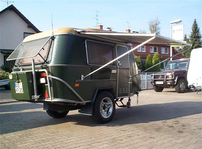

Bonjour a tous.
J'aimerais savoir, j'envisage de monter des jantes de 15 pouce avec pneus TT sur ma Triton de 88.
Premiere question, si ca passe ?
Deuxième question, quel entraxe de jantes ou quel jantes de petit 4X4 je pourrais monter ?
Je vais partir dans le dessert Espagnole en hors piste et cela me rassurerais de mettre des pneu TT sur la caravane
Petit photo de famille
MERCI pour vos conseils

Je vois que tu partage aussi la passion du 4X4.
Avec ton Land as tu deja fait du hors piste avec ton eriba ?
Elle n'a subi aucune motif ?
Je vous invite a découvrir mon site
http://xavieradam.wix.com/xavier-adam-photo
Messages : 20799
Re: Changer diametre de jantes sur mon Eriba
Oui, je l'ai emmenée dans des lieux inavouables.... chemins, pistes, cotes, châteaux forts etc...
J'ai juste une dimension de pneu supérieure 165 au lieu de 155 et une rehausse 40 mm entre l'essieu et le châssis (voir Landeriba dans ses œuvres) Bon, j'ai pas fait de trial !!!! ;-)
Et la mienne est moins longue que la tienne, je parle de l' : eriba : :mdr1: :mdr3: Donc le Q a moins tendance à frotter, plus c'est long et plus ça frotte !!! :hehe:

Tu as juste rehaussé ?
Un IPN de 5cm et une monter plus haute et c'est tout ? Faut que j 'étudie tu as un post détaillé de l’opération ?
compliqué a faire ?
Moi c'est la crevaison que je crains, cailloux rocher et l'idée de mettre des jantes de santana me paraissait top.
Je ne veux pas faire de franchissement avec la caravane mais juste être rassurer sur terrain cassant
SNIFFF

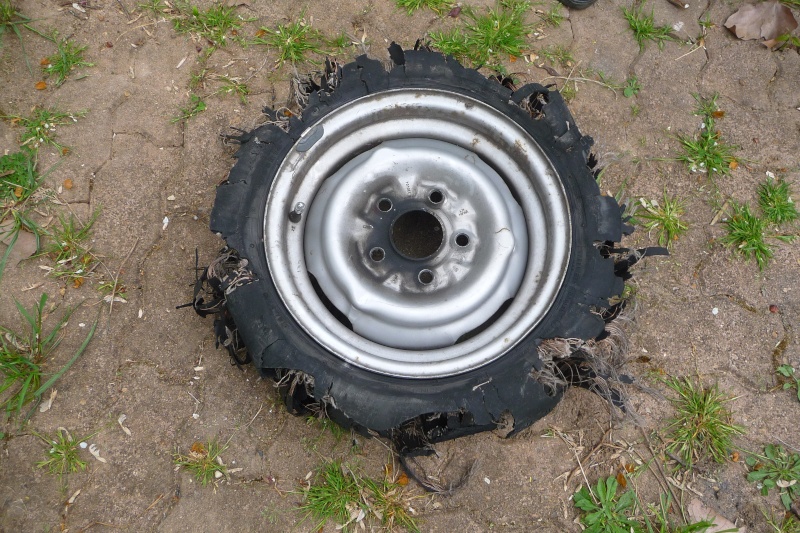

Messages : 20799
Une Triton selon les années c'est 1000 à 1200 kg, donc des pneus indice de charge minimum 90 soit 600 Kg/pneu. Indice 96: 710 Kg/pneu. (entre les deux 15 à 20 kg suppl/pneu/indice) Un pneu caravane "fatigue" beaucoup plus que le même sur une voiture les suspensions n'ayant pas la même souplesse, le pneu travaille à l'écrasement et il faut le gonfler plus de 3 à 3.2 bars pour éviter l'échauffement.
Prendre de préférence pneus camionnette ou XL (extra load=renforcé).
Un pneu de grande marque trop âgé.... et limite en indice.... sur une Triton.
