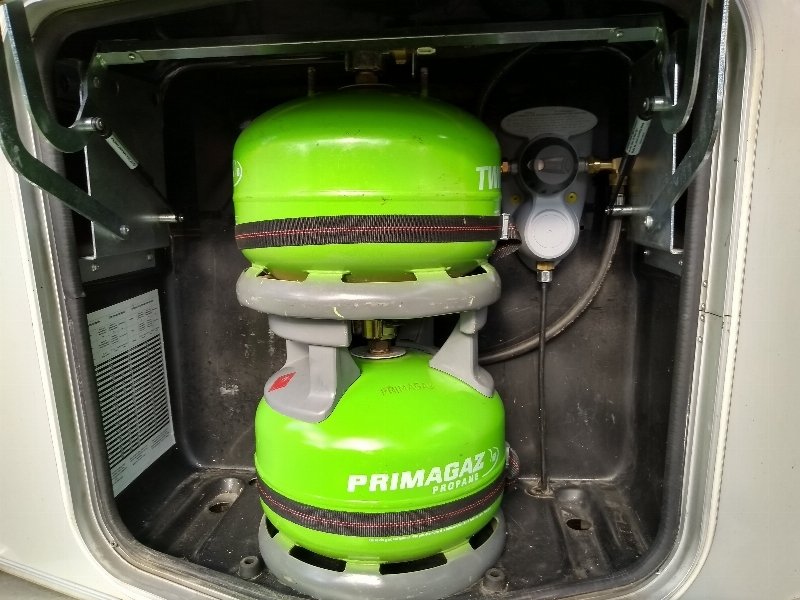

Pour le hors saison le mieux c'est le propane et en prenant des Twiny tu peux en mettre 2 dans le coffre à gaz
Re: Bupane ou protane ?
+1Michigan a écrit :Pour le hors saison le mieux c'est le propane
Voir http://forumeribatouring.com/viewtopic. ... 45&start=4Michigan a écrit :et en prenant des Twiny tu peux en mettre 2 dans le coffre à gaz
Pour venir à Fouras, ne t'embête pas avec ce montage (tu le feras plus tard)

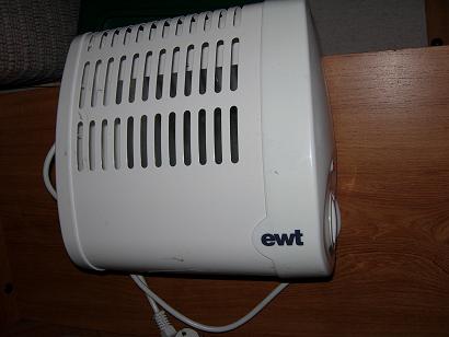

Nous avons virés le truma . Chauffage électrique testé jusqu'à - 5° . Cdlt

Aucun problèmes avec le chauffage au gaz ni le frigo au gaz sauf .....
quand y a plus de gaz ! !!
Alors deux bouteilles valent mieux qu'une !
