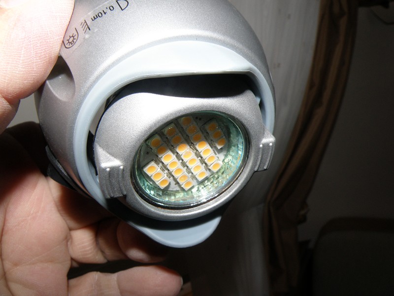

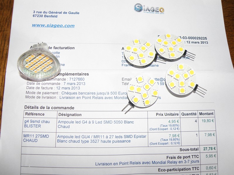

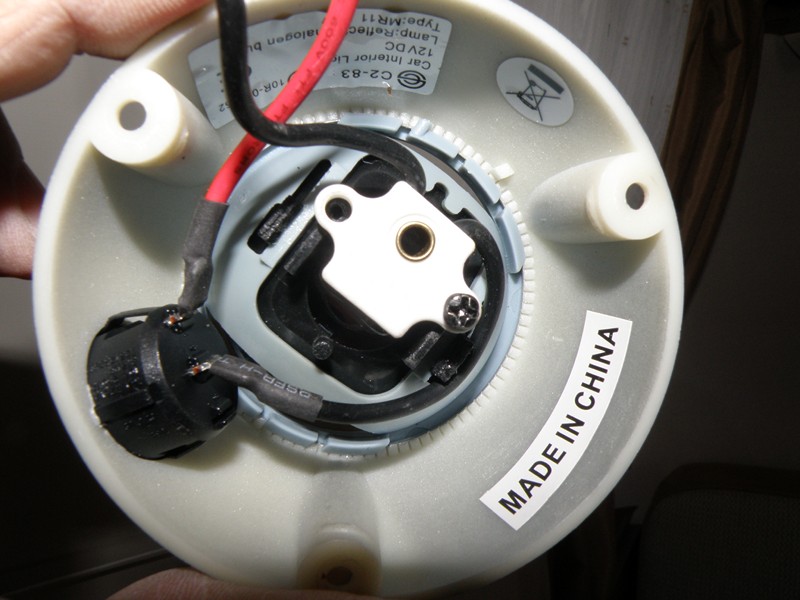

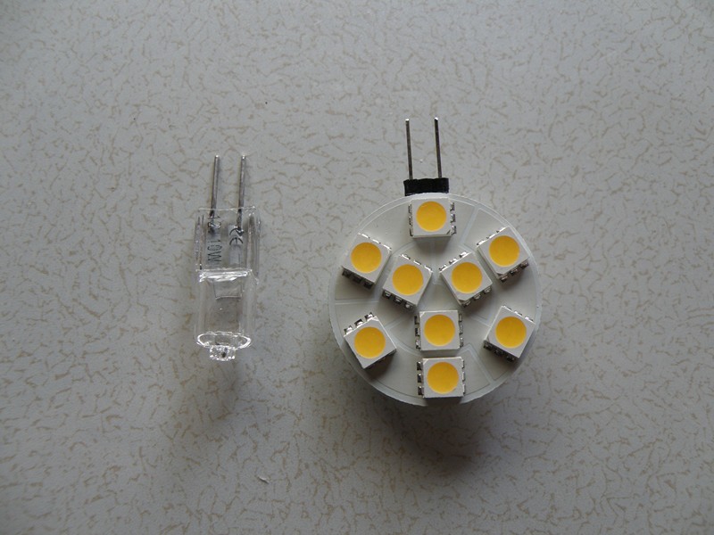

Je viens d'acheter des ampoules led afin de pouvoir utiliser la batterie de la voiture le temps d'un soir au deux pour l'éclairage sans pour autant me retrouver à pousser le véhicule le lendemain pour demarer.
J'avais trouvé chez mon concessionnaire Eriba une "G4" à 9 leds à 17 € et une "GU4" ou "MR11" à 27 €, puis chez un autre faisant parti d'un groupement un "g4" à 12.95€ et une "MR11" à 17 €.
Je me permet de vous donner l'adresse puisque là c'est une "g4" à 4.95€ et une "MR11" à 7.98 €
Sans commentaires ! ! ! ![img][img][img][/img]
- P3160387.JPG (128.1 Kio) Vu 46089 fois
- P3160389.JPG (79.61 Kio) Vu 46089 fois
- P3160390.JPG (110.64 Kio) Vu 46089 fois

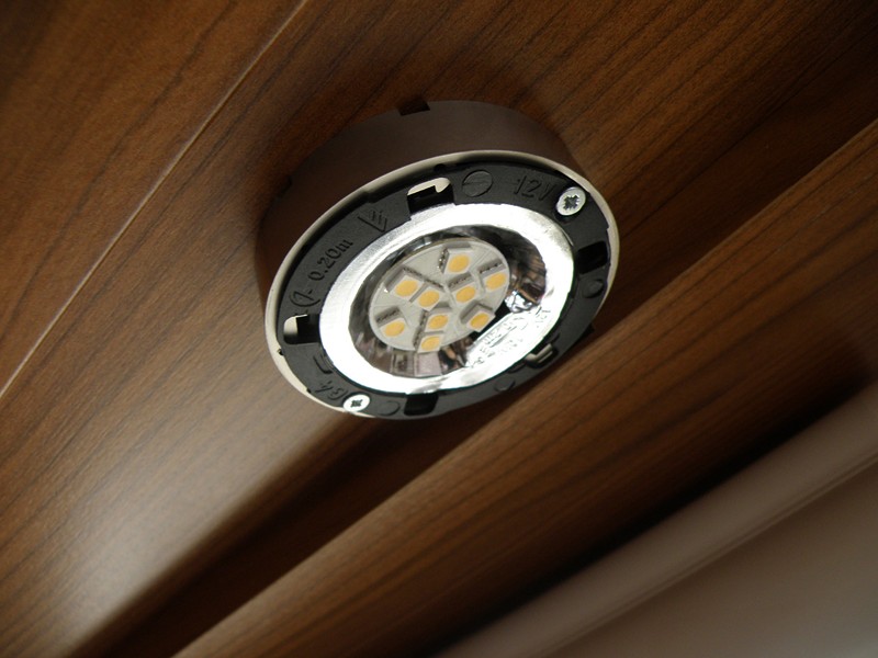

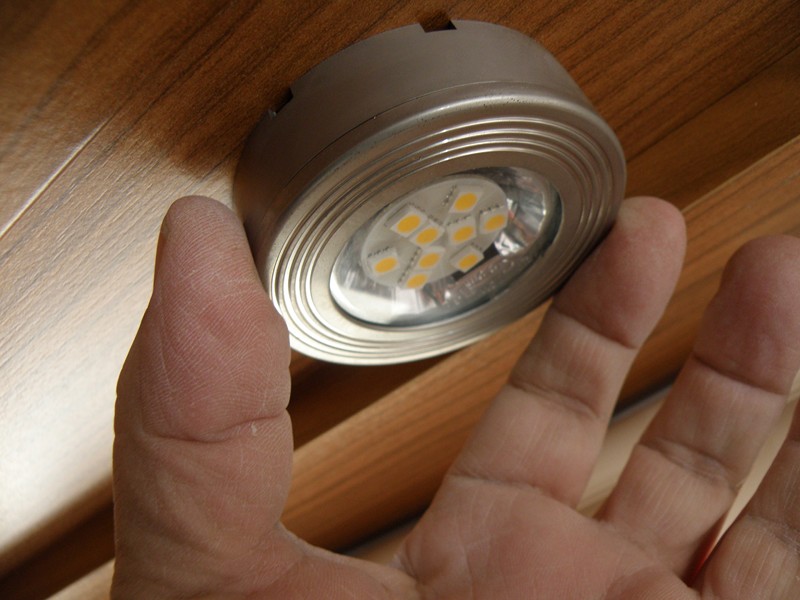

Re: Ampoule a LED et 12 v

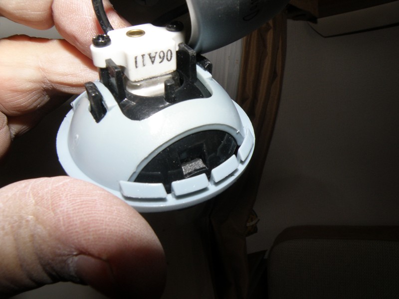

Montage des leds, je pensais que c'etait plus compliqué ! !
Mais non !
Photos?
Mais non !
Photos?
- P3160378.JPG (106.19 Kio) Vu 46084 fois
- P3160374.JPG (98.02 Kio) Vu 46084 fois
- P3160375.JPG (95.18 Kio) Vu 46084 fois
- P3160379.JPG (89.43 Kio) Vu 46084 fois
- P3160376.JPG (100.72 Kio) Vu 46084 fois
- P3160380.JPG (102.9 Kio) Vu 46084 fois
- P3160382.JPG (81.49 Kio) Vu 46084 fois

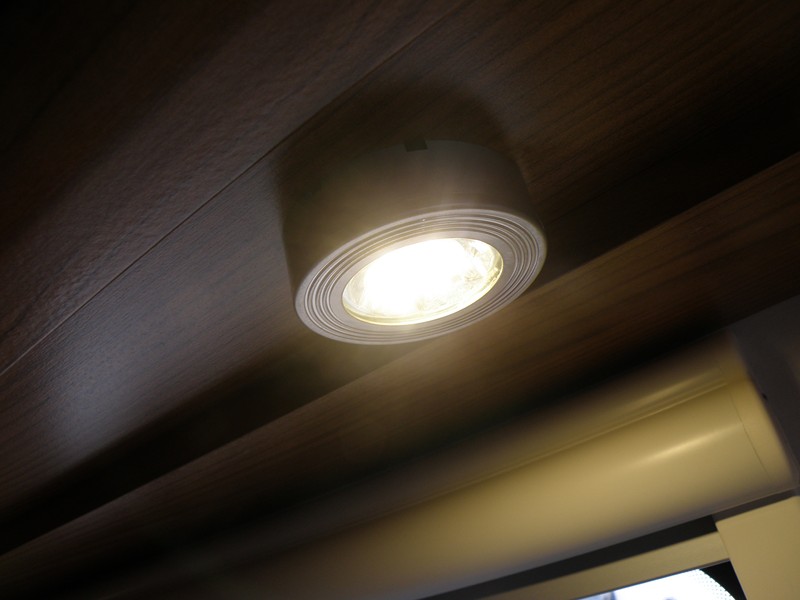

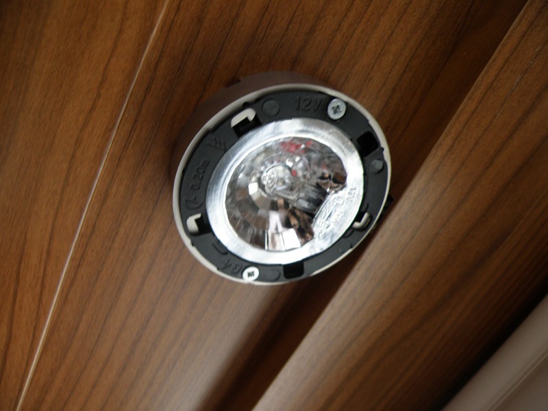

les essais.
Ca marche youpi ! ! !
- P3160377.JPG (66.02 Kio) Vu 46083 fois
- P3160381.JPG (97.89 Kio) Vu 46083 fois

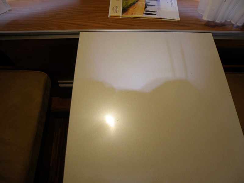

Je trouve que la "MR11" diffuse la lumiere avec un angle plus important.
C'est sur l'eclairage de la table que je m'en suis rendu compte.
- P3160383.JPG (69.28 Kio) Vu 46083 fois
Ce n'est pas une question d'angle mais d'intensité lumineuse : tu as 3 fois plus de Leds sur la MR11 donc, à distance égale plus de lumière qu'avec l'autre modèle.Eribalin a écrit :Je trouve que la "MR11" diffuse la lumière avec un angle plus important.
- Eribalin
- Messages : 6108
Merci pour ta précision.
Tu as surement raison, j'y connais pas grand chose mais le résultat est bien là.
Je trouve qu'on y vois plus clair ! ! !

Sur ma troll 530, les ampoules au dessus de la cuisine et du gaz c'est des "G4" ainsi que dans la salle de bain.
Pour la chambre , des "MR16" mais tu les a déjà et au dessus de la table c'est une "MR11".
Je suis très content de l'achat des ampoules leds et chez Siagéo, ils font très attention à leur client.
Pour dire, j'ai reçu un mail de confirmation de commande puis un autre pour dire que la commande etait en préparation puis un autre pour dire qu'ils l'avaient envoyé.
Beau suivi, ça rassure ! !
J'ai des pieces sur la cara et je ne sais pas à quoi ça sert *? je ferai des photos et on en reparlera.
A plus.

Je suis intéressé pour changer mon éclairage extérieur par led sur ma 430 gt de 2006 .Est Que le branchement est pareil qu'une troll pour les culots .Merci a vous pour cette eclairage
J'achète mes
à la crèmerie d'en face chez ampoules-led.fr
pourquoi ?
- Les ampoules led G4 entre autres compatibles camping-car sont toutes équipées d'un régulateur de tension ( 8 à30V DC) ce qui n'est pas forcément le cas chez les autres fournisseurs
- le choix , attention à rester dans les tons chauds 3200K ou inférieur au dessus c'est trop blanc
- le prix, pas plus cher qu'ailleurs, beaucoup de promos et ventes flash donc à surveiller
- la qualité: made in china comme ailleurs importé par sté V-LumTech qui apparemment contrôle ses produits[/quote]
