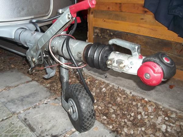

Bonjour.Lors de notre 1 ere sortie la semaine dernière , claquement lors du freinage un peu appuyé et à l'accèlèration. Donc démontage. Réf sur timon 161R. Suis pas sur de la commande à passer, je compte sur vous. Merci.

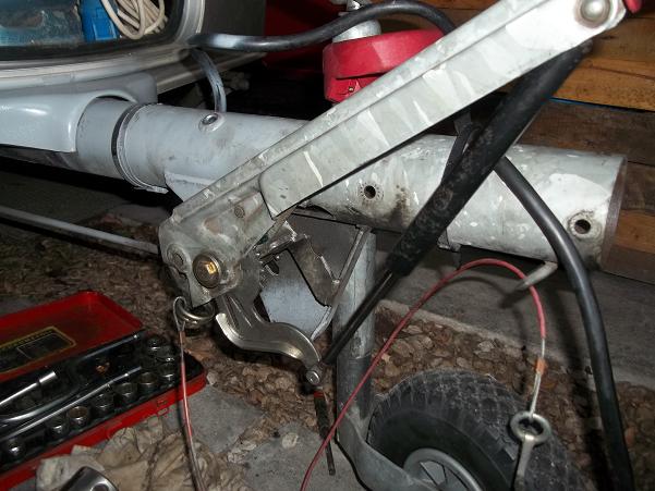

Démontage du galet anti rotation. Acces difficile .Je vais meuler un peu le support frein à main pour le remontage.
100_1409 paint.JPG (87.93 Kio) Vu 28815 fois
enlevement des 4 vis et boulon de vérin.
100_1410 paint.JPG (83.88 Kio) Vu 28815 fois

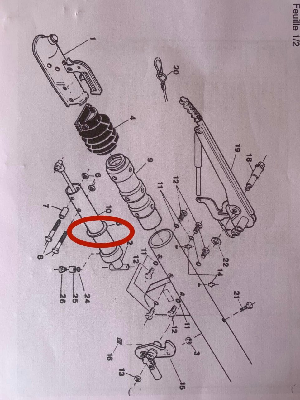

Tu retrouveras les divers plans et références , là : http://forumeribatouring.com/viewtopic.php?f=32&t=195
Normalement tu as une plaque signalétique sur ton timon , une p'tite photo ;-)

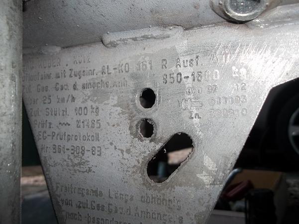

petite photo des réf sur timon. Cdlt
réf timon
réf timon
100_1415 paint.JPG (68.58 Kio) Vu 28802 fois

Sur ta photo ce serait bien un 161 R ;-)

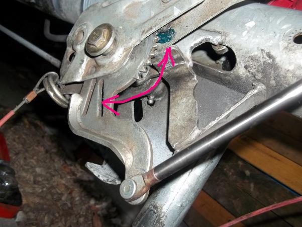

Bonsoir. L'amortisseur n'est pas encore remonter .Il est commandé. Par contre j'ai fait un essai de remontage du frein à main : Galère!! Déjà je n'ai pas bien regardé comment il était monté :hurt1: Quand j'ai enlevé le boulon central ,tout est venu d'un seul coup :aille2: Bon le problème n'est pas vraiment là : Pour mettre la patte dans la fente et le doigt en position ( sur l'arrière) le verin de frein à main est très dur à compresser. Quelqu'un a une astuce? Merci
essai avant remontage verin de timon
100_1421 paint.JPG (74.34 Kio) Vu 28698 fois
Le doigt à l'arrière , c'est bien là qu'il doit se mettre?
100_1419 paint.JPG (60.5 Kio) Vu 28698 fois
La patte doit venir dans la fente
100_1420 paint.JPG (75.69 Kio) Vu 28698 fois

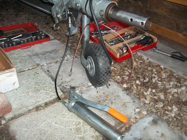

Messages : 20782
Re: Changement d'amortisseur de timon sur triton jubilé 1998

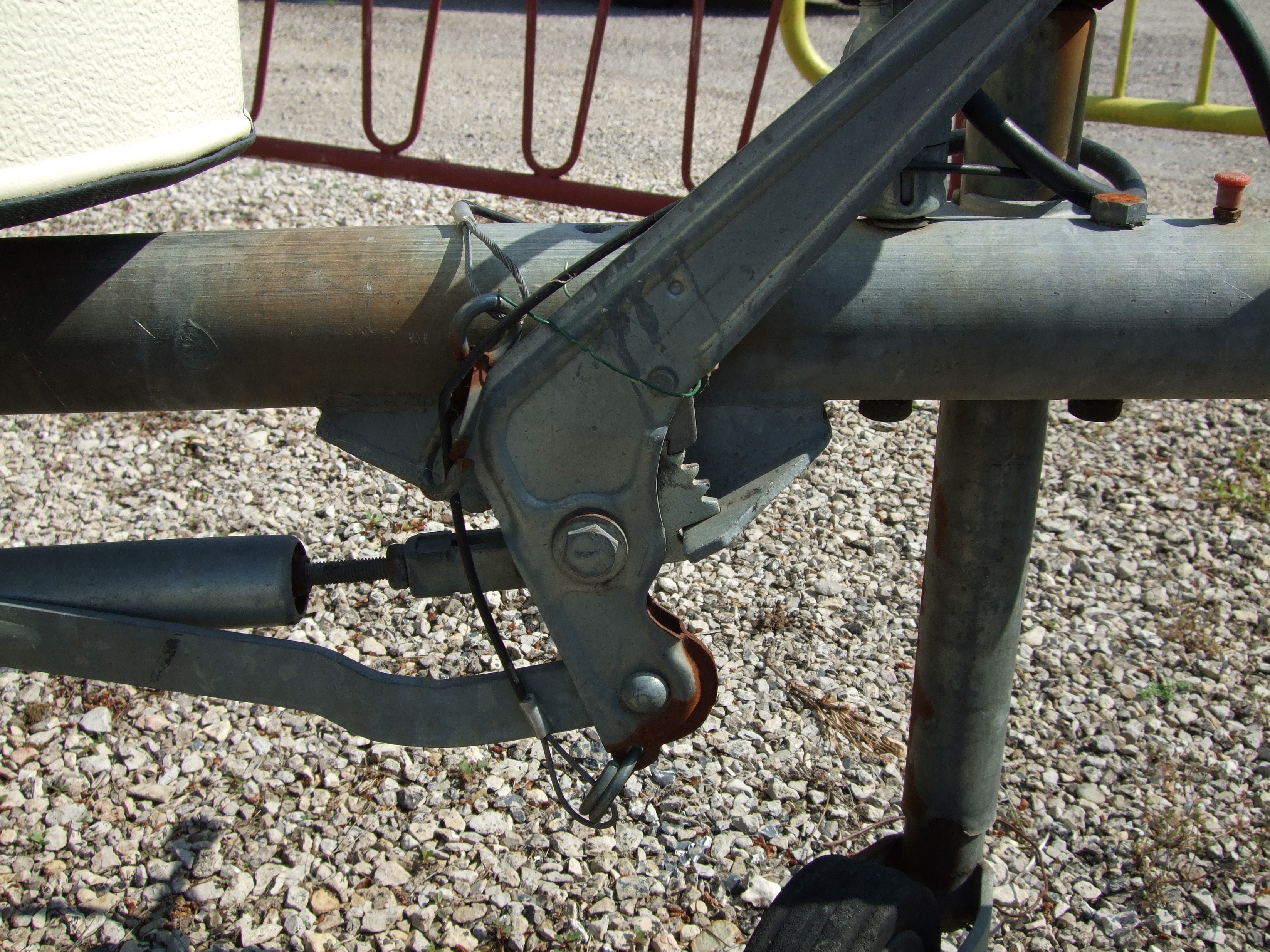

La photo de ton levier vient de me faire découvrir qu'il y a un graisseur sur l'axe du levier de frein à main !!!! :super:
Levier de frein Eriba.JPG (96.91 Kio) Vu 28646 fois
Oui bien planqué 8| ce graisseur!!Pas beaucoup de monde doit lui mettre un coup de pompe!!!Et vous connaissez aussi, la nuit porte conseil alors : une sangle à cliquet fera peut-être bien l'affaire pour que le verin reste en position fermée... Pour le point de soudure ok mais suis pas équipé pour...Affaire à suivre...Cdlt
:super: :super: :super: :super: Michel j en reviens pas t as surpris Jean Pierre et tu lui as fait découvrir un graisseur sur son : eriba :
j'suis sur qu avant d aller se coucher il a prit la pompe à graisse et hop un p'tit coup :mdr1: :mdr1: :mdr1: :mdr1: :mdr1:

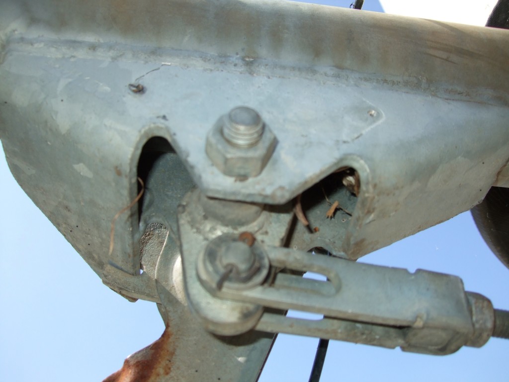

Photos d'un montage ancien si ca peut t'aider :)

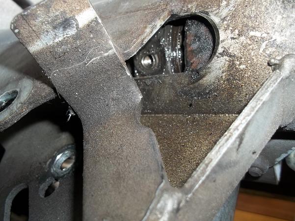

Un truc que je comprends pas , pourquoi avoir sortit le palier ? :-/ Normalement c'est uniquement l'amortisseur qui sort du corps ?
Bonjour .Comme on voit sur la 3 eme photo ,l'attache amortisseur en forme de T est plus grande que le diamètre de l'alèsage.Cdlt

Amortisseur reçu cet a-p, c'est le bon :super: : Alko 161R Nr 370556. Remontage demain. Cdlt

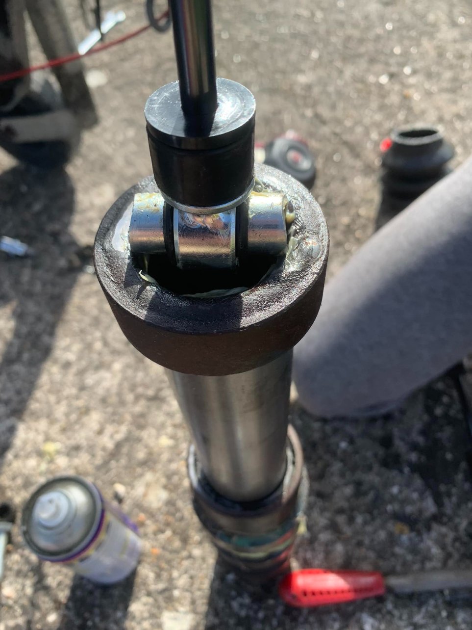

Bonjour.Suite et fin:ouf!! :malin1: Amortisseur commandé chez franssen: 96,29 euros port compris. Pour la compression du vérin fallait pas chercher compliqué!! :idea: Mis en étaux ,abaisser le levier ,comme s'il était sur la caravane puis le maintenir fermé par un fil de fer...Cdlt
Chanfreins pour faciliter l'engagement
100_1425 paint.JPG (63.79 Kio) Vu 28503 fois
Mise en position fermé
100_1427 paint.JPG (82.13 Kio) Vu 28503 fois
dégagemment pour pouvoir mettre la clef. au démontage , la vis était à peine sérrée!!
100_1426 paint.JPG (58.61 Kio) Vu 28503 fois
un coup de graissage ,par dessous aussi.............
100_1428 paint.JPG (82.92 Kio) Vu 28503 fois
fini!!
fini!!
100_1429 paint.JPG (80.59 Kio) Vu 28503 fois

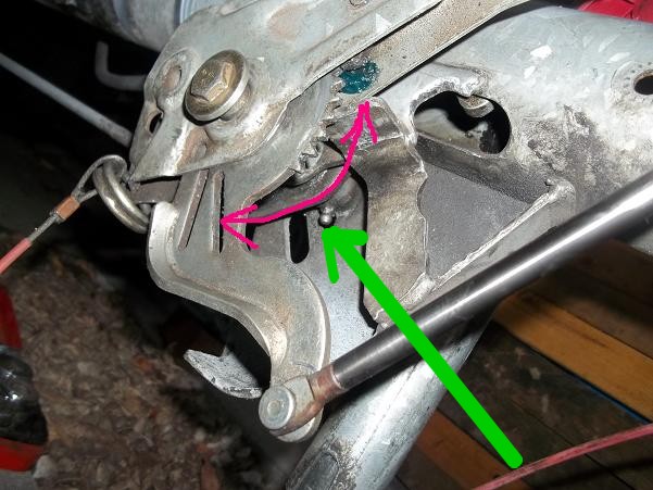

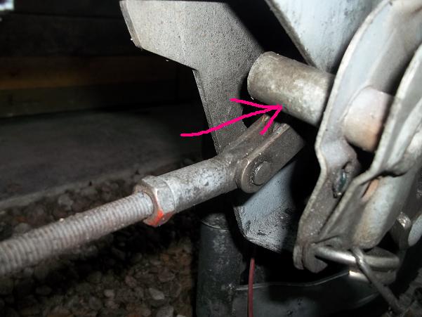

Un p'tit loupé dans le remontage .... et le coup de meule n'aurait pas été nécessaire.
Elève en progrès :mdr1:
Precise Annick si ca peut eviter aux prochains ce désagrément :)
Comme on le voit sur la 1ere photo ,le galet viens à son maximun contre le palier. C'est parceque la vis était mal sérrée que j'ai su l'enlever avec une clef ( boule). Donc pour plus d'accès pour un serrage correct :meulage. Cdlt
Bonsoir.Je confirme après sortie de ce wk l'efficacité du nouvel amortisseur de timon. çà ne tape plus...Cdlt

Bon,
J'ai enfin changé mon vérin, avec votre aide.
Sauf qu'en fait celui ci n'était peut être pas si défectueux que ça, car ce qui tape c'est le fut coulissant sur l'ensemble coussinet en fonte.
Par contre vieux lion je ne le vois pas non plus sur ta photo ce fameux amortisseur caoutchouc.
Et quand j'ai démonté l'ensemble je n'ai rien vu non plus.
Je ne comprends pas comment elle peut avoir disparue!!

Donc, manquerait la pièce 4 : "amortisseur en caoutchouc".
Exemple sur 120SR
Timon 120SR.jpg (60.73 Kio) Vu 10565 fois
timon 120SR bis, liste de pièces Forum.jpg (82.46 Kio) Vu 10565 fois
Dissous et désagrégé par la graisse et les chocs.
