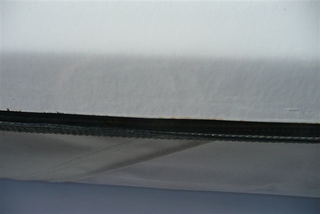

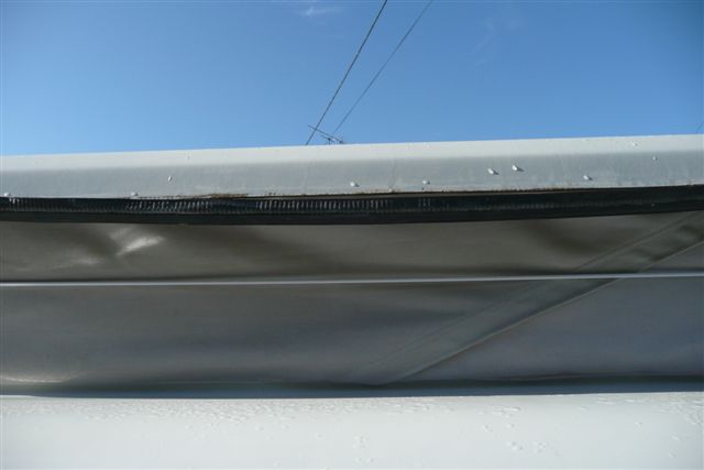

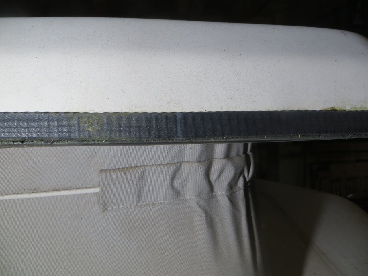

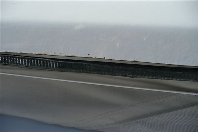

Re-bonjour,
En nettoyant la : eriba : avant l'hivernage je me suis aperçu que le joint noir périphérique du champignon (en quelle matière est-il ?) était décollé et "tombait" par endroits. J'ai aussi l'impression qu'il se déforme et ne pince plus très bien sur la retombée du champignon.
Que peut-on faire ? Le recoller soi-même ? avec quel matériau ? ou bien faut-il faire appel à un spécialiste ? en espérant ne pas être dans l'obligation de la changer ?
J'ai eu une Triton pendant 8 ans et je n'ai jamais été confronté à ce problème.

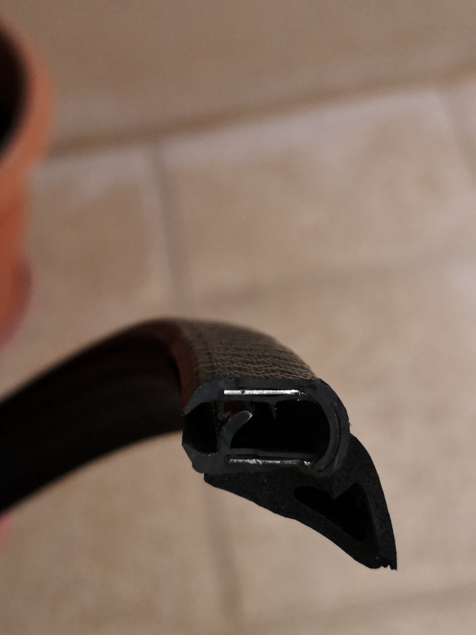

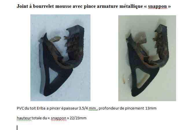

Pour info
Voici en profil mon joint ou snappon de toit que j’ai gardé comme modèle
Car l’armature métallique du bout du snappon laissait s’écouler après des périodes de pluies des traces de rouille sur la carrosserie, j’ai donc coupé ce petit bout fatigué…
joint du pourtour de toit Eriba .jpg (16.61 Kio) Vu 49805 fois
YV :hello:

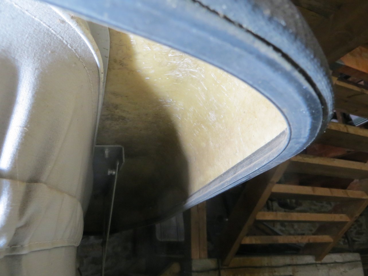

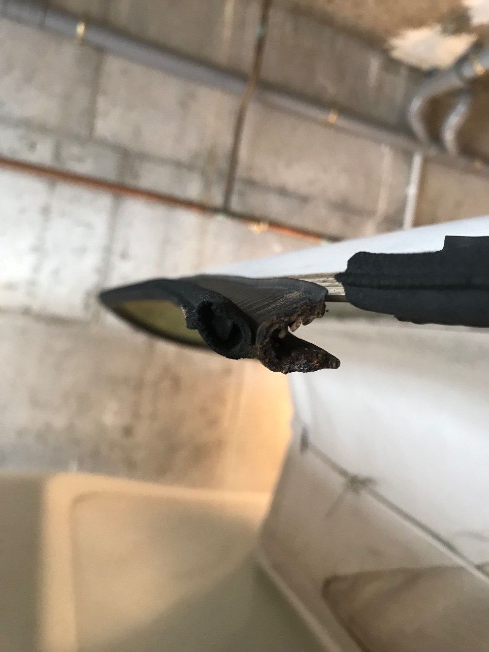

Je ne sais pas où poster, j'ai besoin de vos lumières. Je poste donc à l'endroit qui me semble le plus logique.
En faisant un peu de maintenance avant l'hivernage, mon chéri a remarqué que la partie haute du champignon ne plaque pas complètement sur la carrosserie (partie inférieure) sur une dizaine de cm, espace de 8 à 10mm entre le joint noir du champignon et le toit, à l'avant,sur une partie qui revient légèrement en pointe. Le joint est bien fixé, pas d'humidité à l'intérieur, donc est-ce normal ou pas? Cela n'a jamais attiré notre attention jusqu'alors. Mais cette année, notre cocotte dort dehors, sous bâche donc je suis un peu plus inquiète que d’habitude, par avance merci, Cabouille. :) :) :) Tentatives de photos pas concluante, on ne voit que du blanc et le noir du joint,en résumé, on n'y voit pas grand chose...
Messages : 3633
Re: Joint de réhausse
Non pas de souci à avoir ,tant qu'il n'y a pas de pénétration d'eau en roulant ( tu l'aurais déjà vu !) Cdlt

Alors, j'ai fait quelques : Photo : , les dimensions, hauteur de la partie armée 18 mm, largeur totale 20 mm. Familia 1992 !!!!
Ressemble bigrement à celui ci :
https://www.comptoir-carrosserie.fr/pro ... -1503.html
Pour répondre à ta question, le champignon d'une Familia est plus petit que celui d'une Triton, qui lui même est plus petit que le champignon de la Troll !!! Un escabeau, un mètre de couturière ou un mètre à ruban, un crayon papier, et te voilà avec une position élevée pour mesurer le périmètre du champignon !!! :ghee:
:hello: François
Fais juste attention en commandant ton joint, car avant 1992 et après ils sont différents, ton : eriba : est de 2012
Nous avons changé le notre en 2019, il suffit de prendre la dimension du tour du toit, enlever l'ancien, bien nettoyer, et la pose est très facile (vendu au m linéaire, il en reste un petit bout)
:flow: Danielle
Photo du profilé joint original pour ERIBA Touring (morceau qui nous reste) attention pas n'importe quel joint car il faut ensuite fermer le toit correctement.
Je complète mes infos : il faut impérativement que le profil d'étanchéité soit résistant aux UV et qu'il ait une lèvre pour éviter les infiltrations d'eau en roulant sous la pluie.
Deux pistes pour achat :
Ludospace.com (profilé avec lèvre 10 mm (plage de serrage 1,0 à 4 mm) s'appelle aussi sur leur site "bourrelet étanchéité"
et Loisirs Caravaning qui a toutes les pièces de rechange pour ERIBA TOURING
pour ceux qui envisagent de changer ce joint de toit, attention choisir celui en fonction de l'année de construction soit avant 1992 (réf : 267 9038 à 22 € le m et après 1992 soit réf : 270 9103 à 30,90 € le m).

Message non lu par François J »
Mon joint
François
