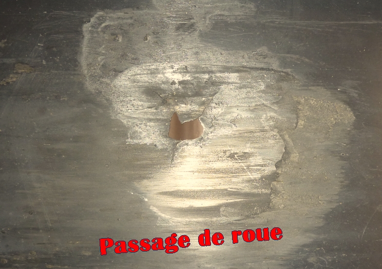

Testé depuis sur plus de 2000 kms, ça change la vie. Pour infos: Le droit était complètement pompé, il m'a occasionné quelques dégâts au niveau du passage de roue et sa structure. J'ai profité de cette intervention pour faire un traitement des corps creux. Je suis vraiment étonné de la bonne qualité de la structure. L'oxydation n'est que superficielle.
Passage de roue => Droit
passage roue.jpg (295.16 Kio) Vu 18643 fois

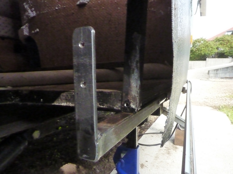

Réparation et démontage minimisé.<br />(Je n'ai pas de poste MIG)<br />Ajustement et perçage avant peinture.
Fixation par vissage.

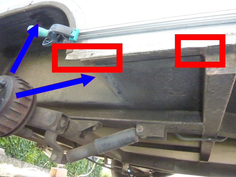

Au moment du constat<br />Points ou le pneu a buté (bleu)<br />Points ou la soudure a cassé (rouge)
