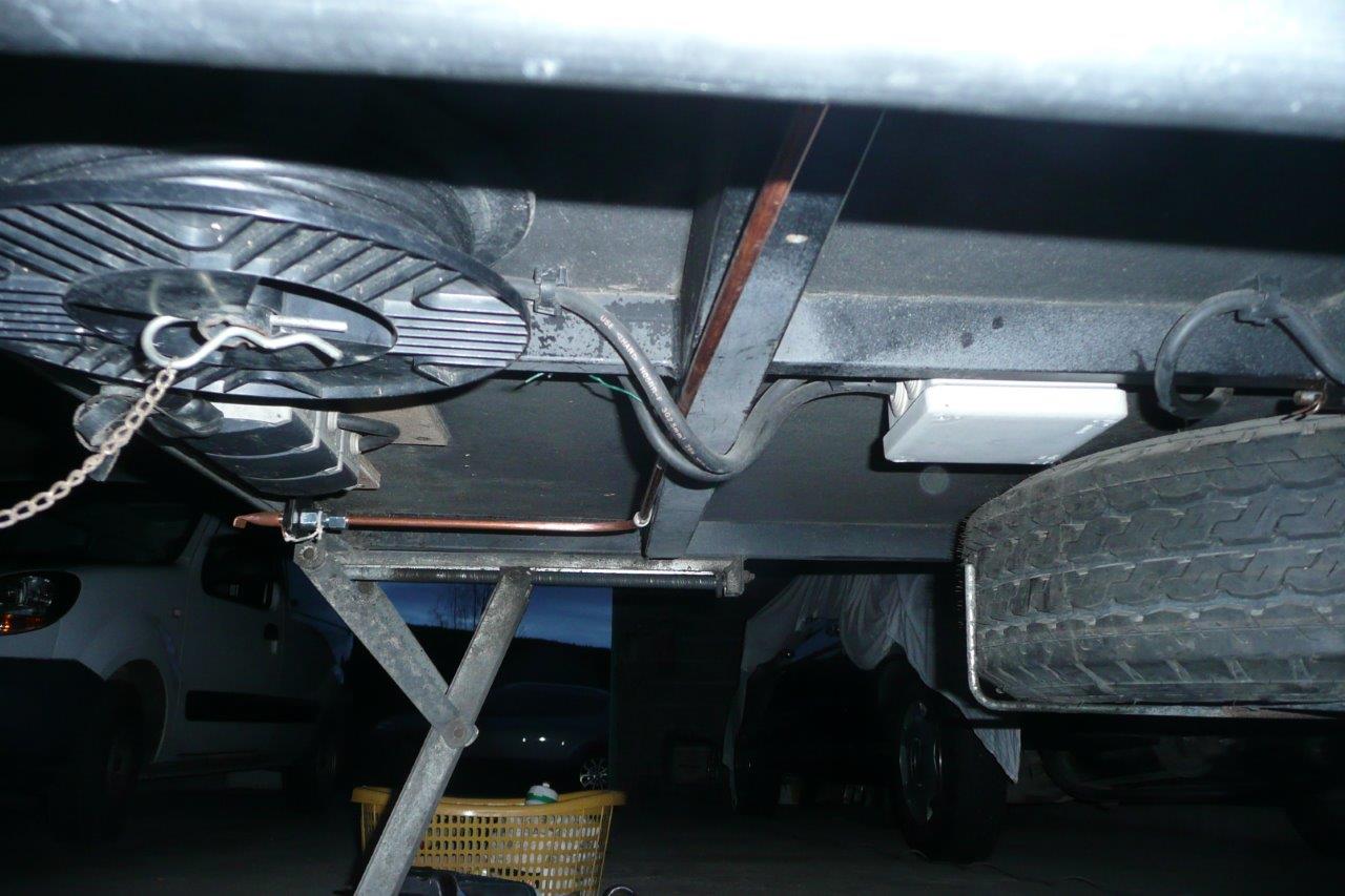

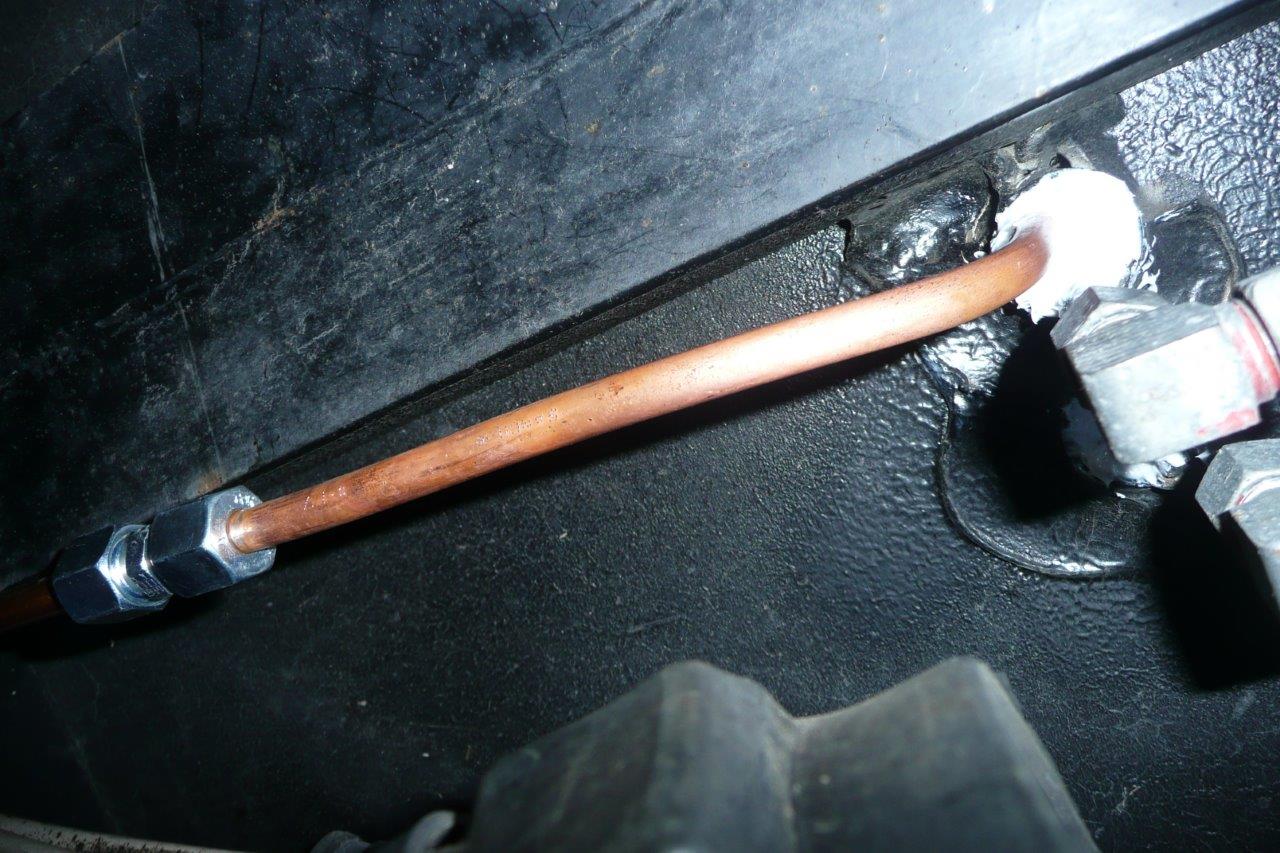

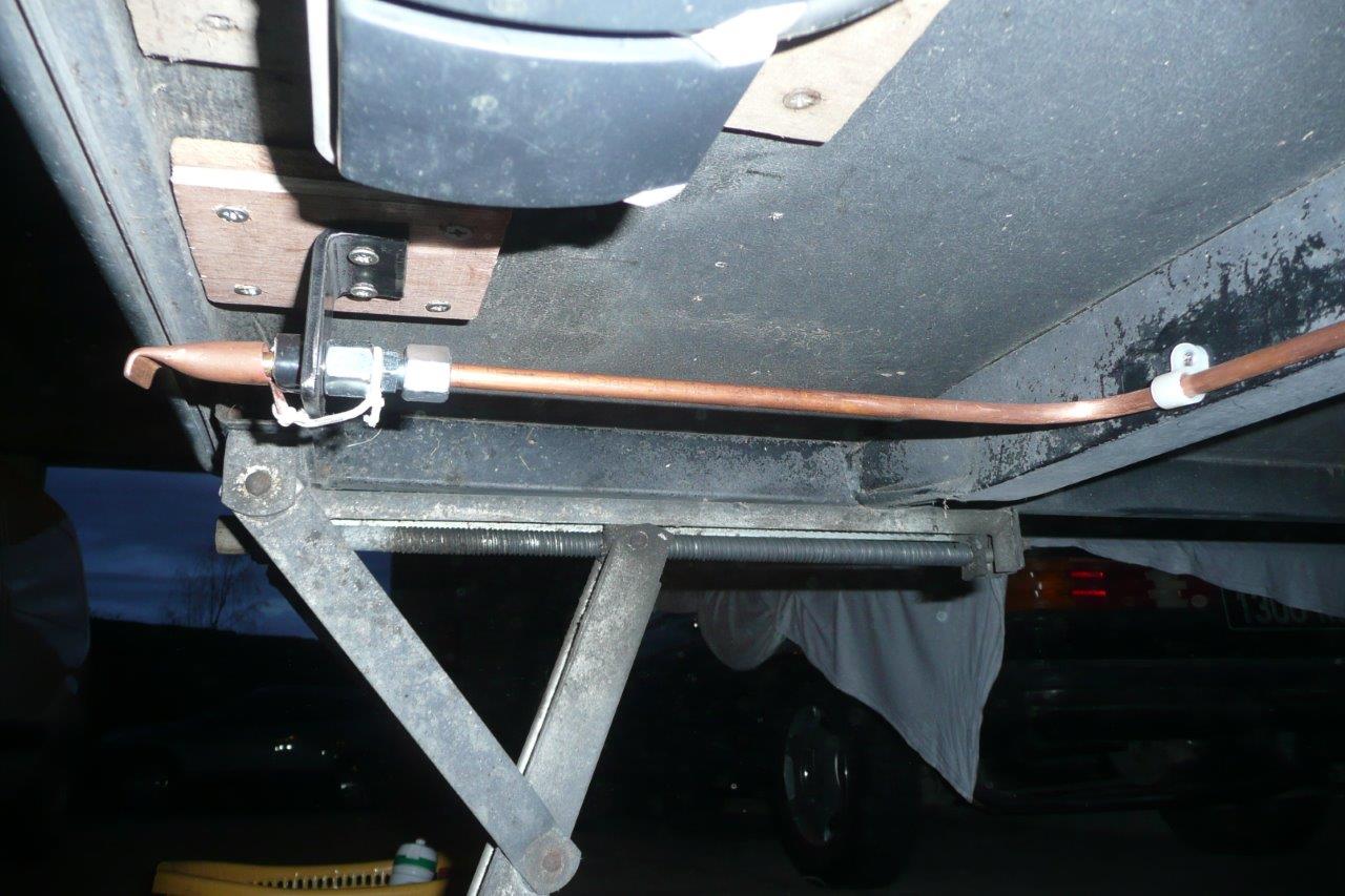

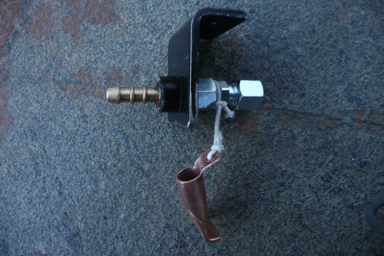

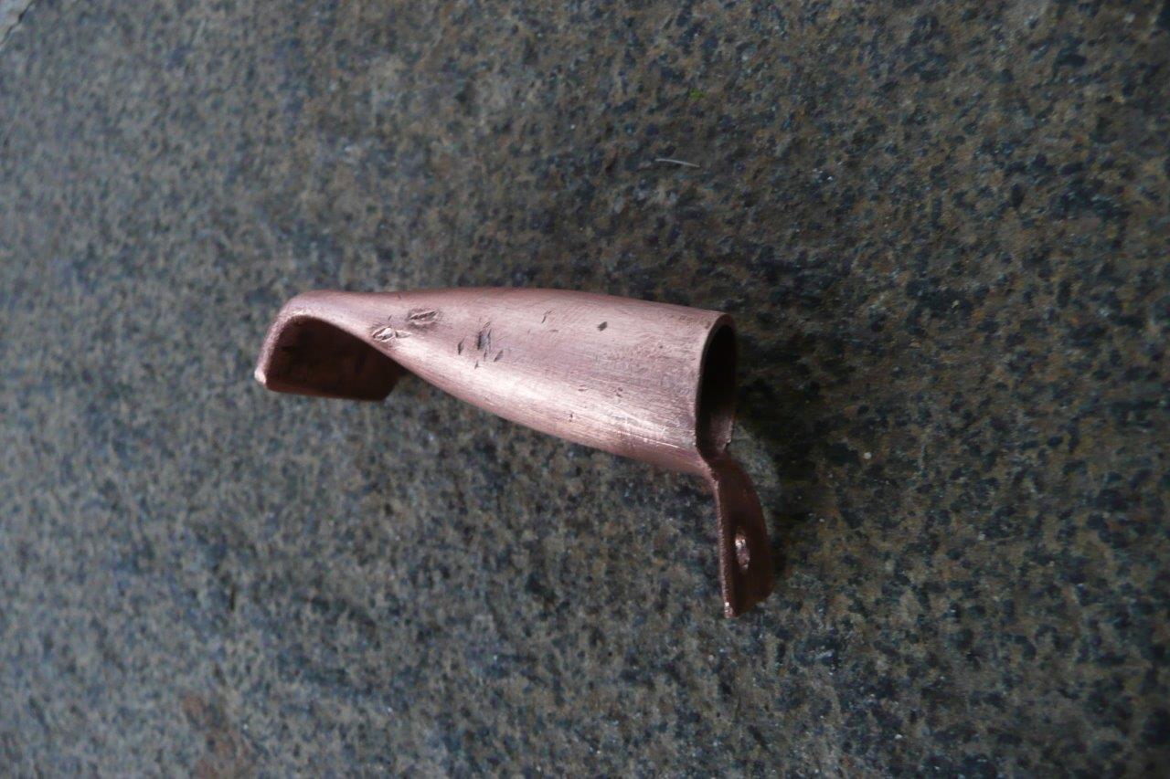

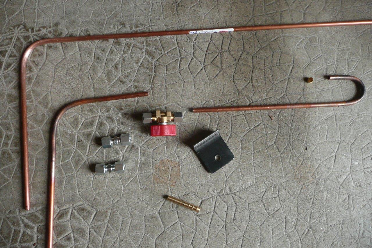

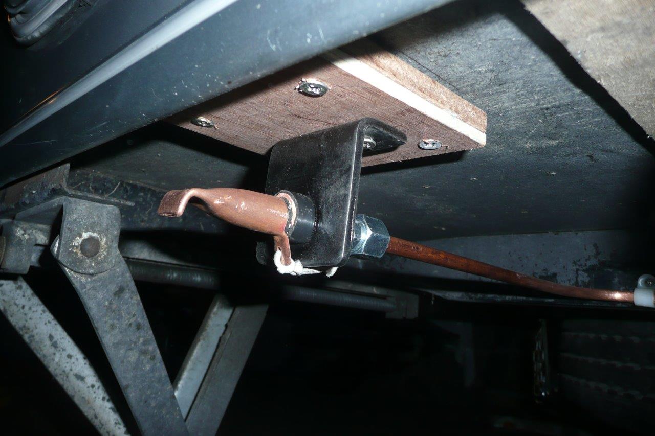

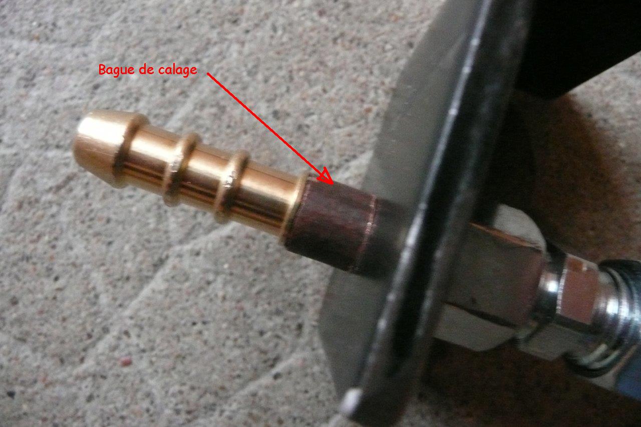

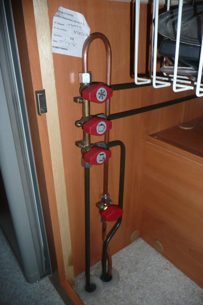

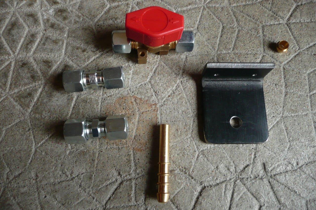

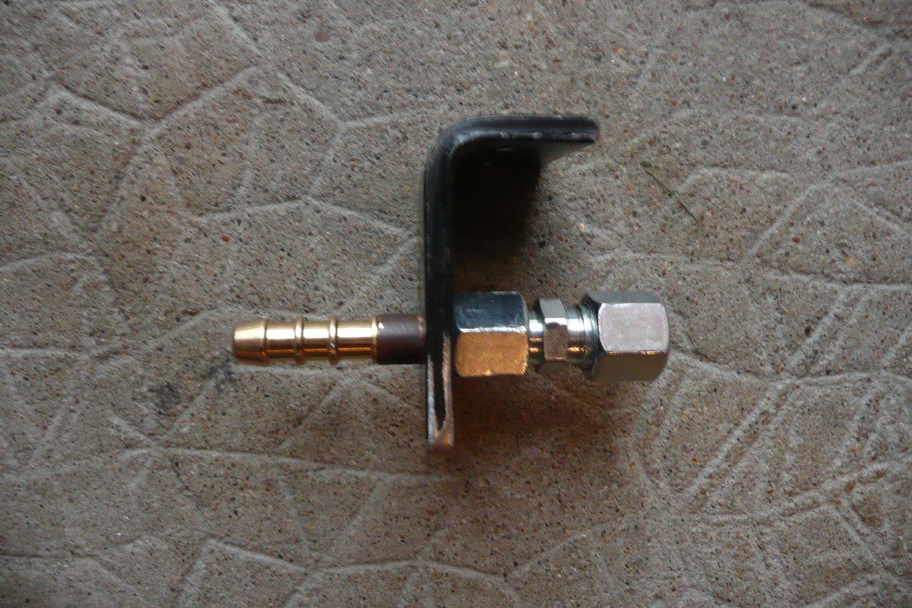

Bonjour et Bonne année à tous,
Pour utiliser le barbecue gaz "Cadac safari chef" et, au besoin, la plaque 2 feux, j'ai installé (en m'inspirant de ce qu'avait fait jpmfr.comtois) une alimentation depuis l'installation existante, en tube cuivre 6/8.
Au-dessus de la nourrice (ou vanne 3 voies) façon d'une crosse, pose d'un robinet de coupure, traversée du plancher (sans perçage) par le passe tuyau existant, longé la sous-face du plancher contre un tube 60x40 jusqu'à la sortie sur le côté, en-dessous de la trappe d'accès au coffre sous le lit.
Plus besoin d'emmener, sortir et rentrer la bouteille camping-gaz 3 kg.
Préparation des matériaux nécessaires Et voilà, prêts à repartir
Cdl
Gérard
Cdl
Gérard

Super installation,
Une question c'est quoi cet enrouleur sous la caravane, pas facile d'accès ???

Très propre cette installation !! Il y a aussi un bloc 3 prises derrière l'enrouleur . dit nous tout drareg !! Cdlt

Je pensais bien que vous me poseriez ce genre de questions......(enrouleur, PC....)
Vous trouverez toutes les réponses ci-dessous:
http://forumeribatouring.com/viewtopic. ... 947#p90688
http://forumeribatouring.com/viewtopic. ... 947#p90816
Non je ne suis pas plombier, ni même grand bricoleur. Dans une première vie j'étais technicien bâtiment, dans une seconde vie responsable de service dans un organisme territorial de logement social (H...M) et enfin dans une troisième vie: retraité....
Mais avec un peu de recherche, de réflexion et aussi, bien sur, d'aide des éribistes on y arrive.
J'ai simplement eu besoin de l'aide d'un copain ancien plombier pour "chauffer" le cuivre pour que je puisse faire les coudes.
Cdl
Gérard

N'étant pas aussi bricoleur que "drareg", j'ai besoin de savoir si on peut installer sur un circuit gaz d'une caravane un tuyau souple inox. Ce tuyau passera dessus le frigo qu'il doit alimenter.
Merci, cordialement,

Pour l'arrivée du gaz au robinet ou vers le bruleur ??

comme jpg76 n 'etant pas specialement bricoleur , si je devais faire une installation similaire (sortie de gaz pour
alimenter fourneau sous auvent ) je me raccorderai à la ligne qui alimente le frigo environ 1m à parcourir et
cela d autant plus que je ne me sers jamais du frigo en option gaz. Y voyez vous un inconvénient? présicion
mon frigo est à G de la porte comme sur les 430 ; les 530 et les 552 ?
mon frigo est à(G) de la porte comme sur les 430 ; les 530 et les 552 ?![]()
jfl

Merci landeriba,
Il s'agit du tuyau qui va au robinet et non au bruleur. Ce tuyau peut chauffer un peu, mais il y a 2 ventilateurs pour refroidir l'arrière du frigo.
Cordialement,
Cordialement,

Vous avez raison, uniquement à l'arrêt pour alimenter la plaque de cuisson dans l'auvent, en déplacement le tuyau souple orange est enlevé et stocké dans la caravane

Attention aux "bidouillages" dans la caravane avec des tuyaux souples : danger !
Il est préférable d'utiliser du cuivre et de le fixer solidement à la structure.
Pour les installations similaires à celles d'origine, il convient, comme l'a fait notre ami drareg, de prendre du cuivre "écroui" (en barres) pour une parfaite compatibilité avec les olives en laiton.
On peut utiliser du cuivre "recuit" (en couronne) à condition d'insérer un fourreau prévu à cet effet dans le tube à l'endroit du sertissage car ce cuivre est mou et sujet à l'écrasement, et dans le temps : déformations et risques de fuites...
Enfin un conseil : pour une sortie sous auvent, il est souhaitable de mettre la vanne d'arrêt à l'intérieur près de la clarinette et de la fermer systématiquement en dehors des périodes d'utilisation afin d'éviter que n'importe qui puisse manipuler le gaz à l'extérieur en votre absence, notamment... les enfants...

Je préfère avoir une alimentation séparée pour chaque appareil, c'est pour cela que je me suis raccordé à la nourrice; chaque appareil est complètement indépendant avec son propre robinet de coupure. Je préfère aussi l'installation en tube rigide à l'intérieur et sous le plancher plutôt qu'en souple.
Gérard

D'accord avec toi, l'option prise gaz ext est peut-être interdite pour......................mais ne voit-on pas beaucoup d'étranger qui ont ce type d'installation (sur le côté du véhicule: cara ou campingcar), avec un tuyau souple orange (parfois de bonne longueur....) raccordé à la tétine, et le robinet de coupure est à l'extérieur, il est vrai dans une trappe fermée.
Mon robinet de coupure est à l'ntérieur.
Cdl
