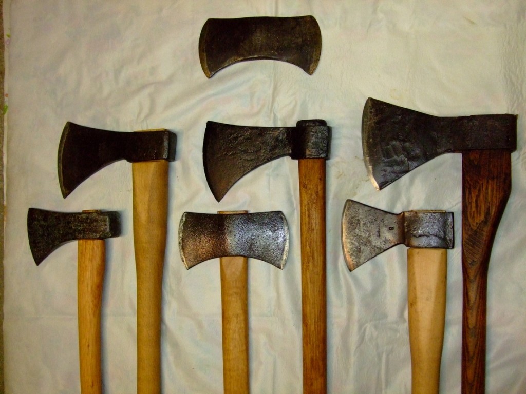

Salut à tous et à toutes,
cet hiver, j'ai passé pas mal de temps à rénover de vieilles haches de mes "anciens".
Pas mal de travail, car les fers de ces haches n'avaient plus la bonne forme du tranchant (forme remise en état par la méthode du compas...), ni le bon angle de tranchant. Mais le plus gros du travail a été l'adaptation de manches du commerce (je n'avais pas le courage de refaire les manches complètement...), car à l'époque où ces fers de hache ont été réalisés, l'œil a été centré à "l'œil", a des dimensions et des formes diverses et irrégulières :)
Mais une fois en état, manche poncé et passé à l'huile de lin : j'ai retrouvé avec plaisir les gestes de mes aïeux pour faire mon bois :)
Sur que ça va moins vite qu'une tronçonneuse, et que ça créé plus de déchets de coupe, mais j'aime :) :) :)
PS : il me reste à faire la hache à double tranchant en haut de la photo, mais là : il va falloir que je réalise un manche complet, car l'œil est trop grand pour que je puisse adapter un manche du commerce :(

Bonsoir Alain, quelle riche idée tu as eu, papa (décédé) a été bûcheron, à partir de 10 ans ( si si!! ) , alors que d'autres s'amusaient moi j'ai eu le "privilège" le mercredi et le samedi d'aller l'aider. Il préparait les chênes (entailles) et je l'aidais à les abattre au passe-partout, à genoux par terre à tirer sur le manche... c'est une expérience que je n'oublie pas, ça forge un homme, on apprécie mieux la valeur des choses et de ses biens.
Au décès de mon père un neveu a voulu "hériter" du passe-partout, j'étais content qu'il l'ai et un peu déçu j'aurais aimer l'avoir, vu qu'il l'avait demander en premier je n'ai pas oser...
Pour en venir aux cognées, papa faisait ses manches lui même en frêne, pas question d'acheter, pas le sous, trop cher!!
Dis moi, la première la quatrième et la sixième ont des manches en frêne, non? les autres ? peut-être du hêtre ou bois des Iles??, j'ai faux?

Merci beaucoup pour vos commentaires :) :) :)
En réponse à Eribabinbin,
le manche du petit merlin (le premier à gauche) est en hickory, les autres sont en hêtre récent, sauf ceux de la quatre et de la six qui sont en vieux frêne (d'où leur couleur plus foncée). Je les ai trouvés lors du déménagement de l'établi de mon grand-père, et ils n'étaient pas "bouffés" par les vrillettes comme tout ce qui était en bois dans cet atelier...
La sixième hache a été intégralement forgée par mon grand-père à partir d'un fer plat plié et "soudé" par martelage, d'où son aspect "rustique". La "soudure" a été effectuée dans la zone en partie haute entre un coté d'épaisseur constante et l'autre coté aminci de façon à avoir qu'une seule épaisseur sans soudure dans la zone du tranchant...

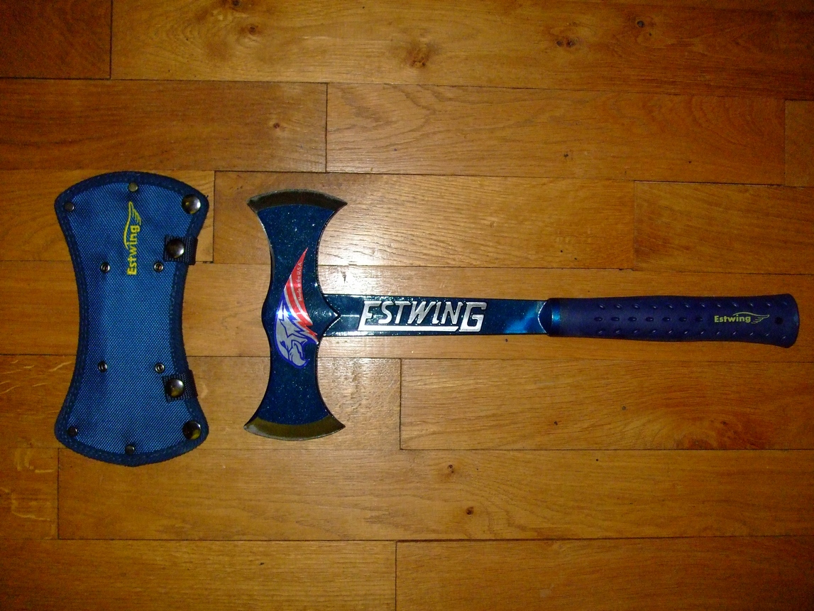

ch'tis lens, je n'ai pas la H marine :snif:
Mais j'ai celle-là qui est de couleur bleu marine qui me sert pour le lancer (et ailleurs...) : ça compense un peu :) :) :)

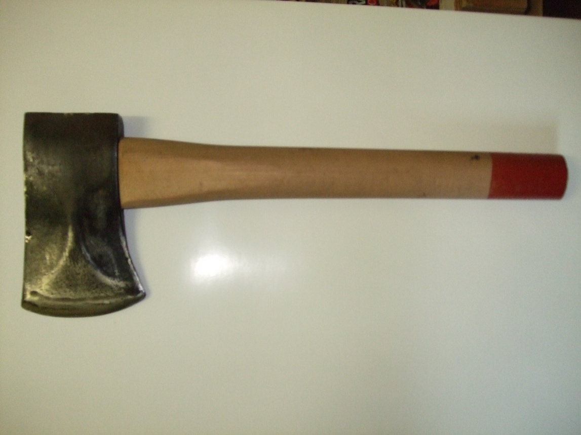

Voilà à quoi je me suis occupé pendant ces dernières journées froides et humides : la remise en état d’un fer de hache d’abattage américaine et centenaire "True Temper Kelly Perfect", et pour les spécialistes Dayton pattern (sa forme).

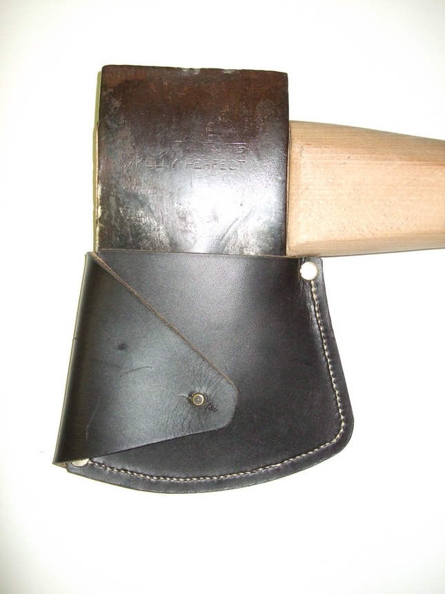

Après un dérouillage complet, une remise en forme du tranchant et son affutage, j’ai refait un manche en hêtre droit, mais court (45 cm), car je vais m’en servir pour fendre du bois assis (avec un tablier de protection en cuir de 2 mm d’épaisseur). À mon âge, la station debout est pénible :-) Le fer de hache pèse 1,550 kg, et 2,400 kg avec le manche : c'est assez lourd, mais puissant...
J’en ai profité pour réaliser un étui de protection du tranchant en cuir épais (3 mm) et raide, mais assoupli avec du Ballistöl pour pouvoir le mettre en forme…
Ma collection de vielles haches s’agrandit, surtout en marques de haches françaises disparues : Batoz, Bret, Châtellerault, Talabot (qui existe encore) ;-)
