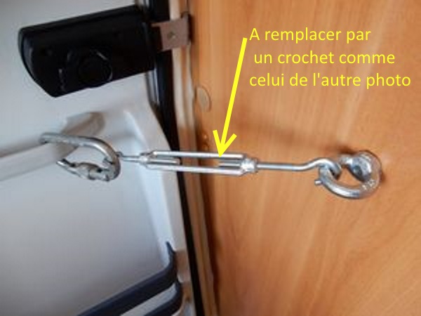

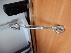

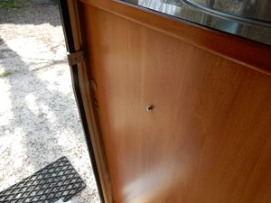

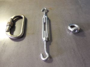

Bloqueur interne de porte d'entrée
Pour ceux qui utilisent leur Touring en "camping libre" (et non "sauvage", on n'est pas des sauvages!)
Le bloqueur se positionne très rapidement et sécurise la porte pour la nuit.
Le matériel se trouve très facilement dans le commerce.
Bonnes vadrouilles à tous !
"lapetugue"
"lapetugue"
- pièces.jpg (26.5 Kio) Vu 12126 fois
- position boulon.jpg (30.13 Kio) Vu 12126 fois
- bloqué.jpg (27.33 Kio) Vu 12126 fois

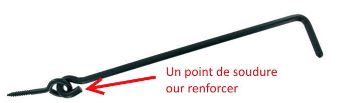

L'idée n'est pas forcément idiote, mais demande une adaptation
Oups pour renforcer
Et là, en cas d'urgence, la sortie est instantanée.
Alain, suite en MP

merci pour les commentaires.
c'est vrai, à 70 ans je n'ai pas de problème de prostate et je n'éprouve pas le besoin de sortir sans arrêt de ma cagouille.
mais sur un parking quelconque je préfère sécuriser la porte. J'ai mesuré le temps qu'il faut pour dégoupiller le système : moins de 3 secondes.
l'adaptation proposée par "boulhaya" est intéressante sur ce point (merci "boulhaya"!). j'avais essayer ce système mais en secouant la porte un peu fort le crochet a sauté !
j'ai 25 ans de camping-car derrière moi et nous sommes tous équipés de ces systèmes sans que personne n'ai eu besoin de sortir en urgence (sauf les "prostatiens", qui n'ont pas de WC cassettes ! lol! )
