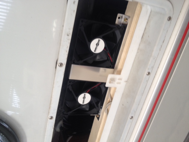

C'est fait, ma Triton est passée au led ! Montage terminée (y compris une rallonge voiture / cara) et je suis super content du résultat : merci Alain pour ton aide.
J'ai aussi installé une extraction d'air chaud pour le frigo (voir photo) mais là souci : impossible de trouver du 12v derriere le frigo :rougefaché:
De même impossible de trouver comment "sortir" le frigo afin de faire passer le câble pour installer le boitier de contrôle (photo ci jointe). Pour mémoire c'est une une triton 418 de 2012.
Pouvez vous m'aider ?

Ventilo en place, surélevé grâce à un tasseau

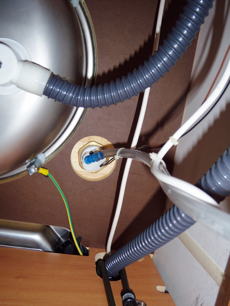

Dans le meuble sous l'évier, le câble 12v "qui va" aux contacteurs du robinet (pas celui de la pompe) doit être visible quelque part, la solution est peut être de le couper et de le raccorder avec un domino (s'il n'y a pas déjà un domino) pour alimenter vos ventilos aussi
Les fils des contacteurs du robinet pour la pompe
DSCN0229 (768x1024).jpg (600.25 Kio) Vu 8615 fois
Sur ma 310 les fils des contacteurs du robinet pour la pompe sont relié sur ce domino (12v redressé)

Je n'avais pas percuté : le robinet est équipé de contacts ?! Cela signifie que l'ouverture/fermeture est "electrique", contrairement à un modèle "domestique" !
Je dois donc être en mesure de trouver ces fils et d'y raccorder comme tu le décris mes ventilos dessus : cela me plais !!
