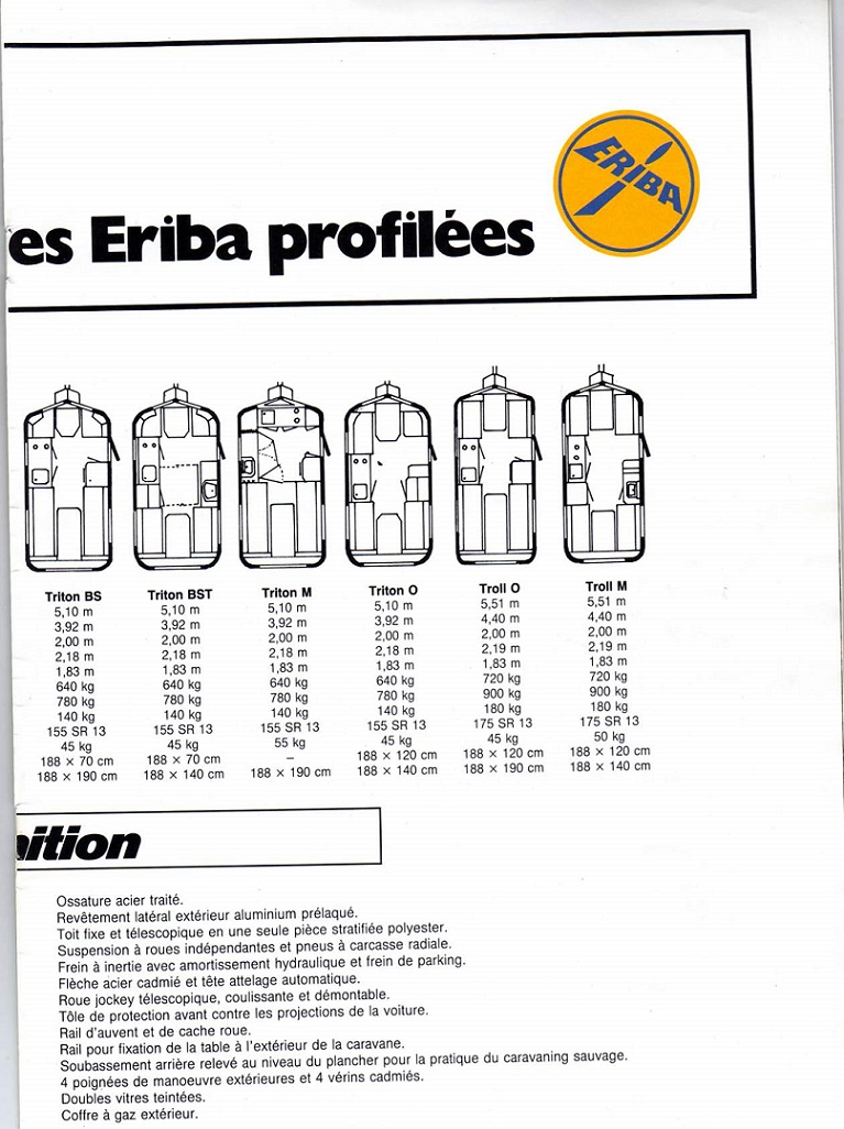

Messages : 3637
Re: Future Eribamaniaque!!
Bonjour et bienvenue Voici un petit tableau qui peut :idea: Catalogue 1984 .Bonnes recherches .A bientôt .Cdlt
jep paint.jpg (129.04 Kio) Vu 25716 fois

supers documents!!
Par contre, est-ce que c'est toujours les mêmes dimensions pour les plus récentes?
Merci!
Messages : 20810
Non, plus longues et plus lourdes.
2007:
Familia lg ht 4.75 m, poids 900 Kg
Triton lg ht 5.18 m, poids 950 à 1200 selon options
2009:
Familia lg ht 4.83 m, poids 900 à 1050 Kg selon options
Triton lg ht 5.28 m, poids 1000 à 1200 Kg selon options
