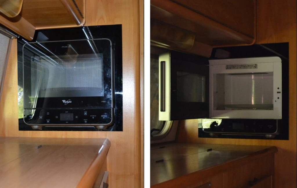

J'ai installé un micro-onde. J'en suis super content. Je ne voie pas de différence entre les carottes bouillies au gaz et les mêmes micro-ondées.
Je n'utilise plus le gaz à part dans certaines aires de camping " très rustiques"

Re: un micro-onde en camping...
Bonjour, dans nos
nous avons toujours installé un petit four à micro-ondes, pas pour cuisiner mais pour réchauffer. En vacances on minimise au maximum le temps passé à préparer les repas. En principe les vacances le plus souvent c'est l'été...donc les salades et autres crudités sont privilégiées. Pour le petit déjeuner en règle générale la petite bouilloire à 10€ fait bien le boulot. Partant du principe que les gérant de campings ne font pas de cadeaux au niveau des tarifs de l'électricité, je paye cher mais je consomme! La bouteille de gaz est pleine de toiles d'araignée, elle est là au cas ou...Une petite plaque à 1 feu à induction une 40 taine d'€ chez L'idole, la poêle grill en fonte d'aluminium du même fournisseur et hop la côtelette grillée vite fait sous le store extérieur. Pas d'odeur et pas de fumée à l'intérieur, pour nous c'est le top
De temps à autre un petit plat cuisiné ou une "Pasta-Box" réchauffé vite fait bien fait au micro-ondes, pas de prise de tête. Lors de l'acquisition de notre fourgon madame n'avait pas de miroir pour se coiffer, qu'à cela ne tienne, j'en ai installé un dans la penderie, il fait aussi micro-ondes.
Cordialement Régis
Cordialement Régis
- 20150419_191943.jpg (152.91 Kio) Vu 33248 fois
Régis, nous avons le même matériel et le même principe d'utilisation. On en est particulièrement satisfaits.
Nous aussi le micro-onde serait pour réchauffer.
Après nous le matin c'est chocolat chaud donc pour chauffer le lait aussi...
même si on a le temps, on veut en garder après pour ne rien faire!!!
j'aime beaucoup ton micro-onde TélEriba! Il est superbe, mais nous ne voulons pas mettre beaucoup d'argent dedans... et surtout je voudrais pouvoir le mettre hors cagouille en cas de auvent..Mon homme se lève plus tôt le matin et il ne veut pas me réveiller en déjeunant ^^
Tous vos micro-ondes intégrés sont superbes, on dirait que c'était comme ça!
mais mon problème c'est que ça va faire perdre de la place de rangement donc nous le laisserons posé sur la table...
