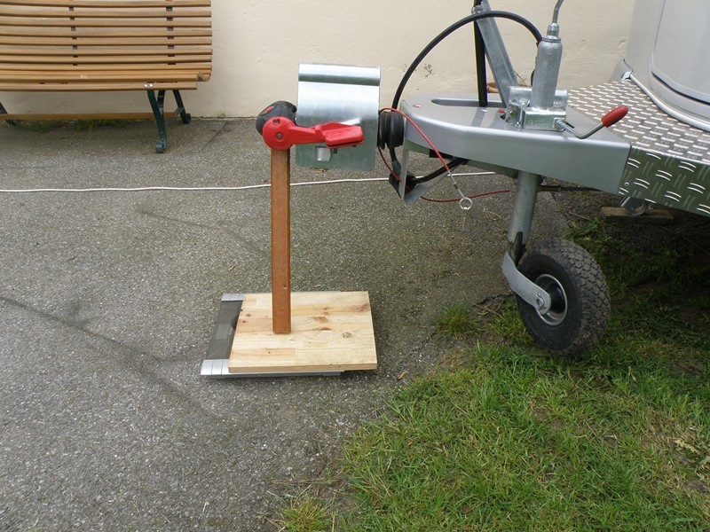

Tout comme Lucien79, au début, j'ai contrôlé avec le pèse personne 3 ou 4 fois et puis après, tu charge toujours a peu près pareil ! !
environ 60, 70 kgs sur la flèche ! Maxi pour mon cas, 150 kgs ! !
Le poids maxi sur l'attelage est noté sur la plaque constructeur , sur le crochet d'attelage !
pesée avec ou sans eau, 50 litres dans la  réserve arrière,  ça change le poids sur la flèche ! !
