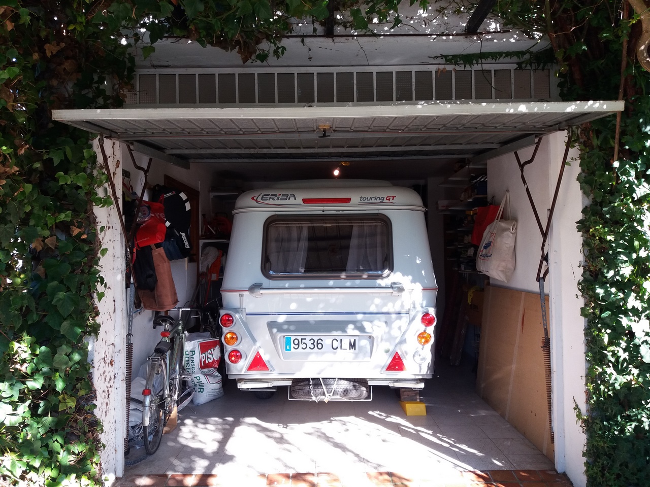

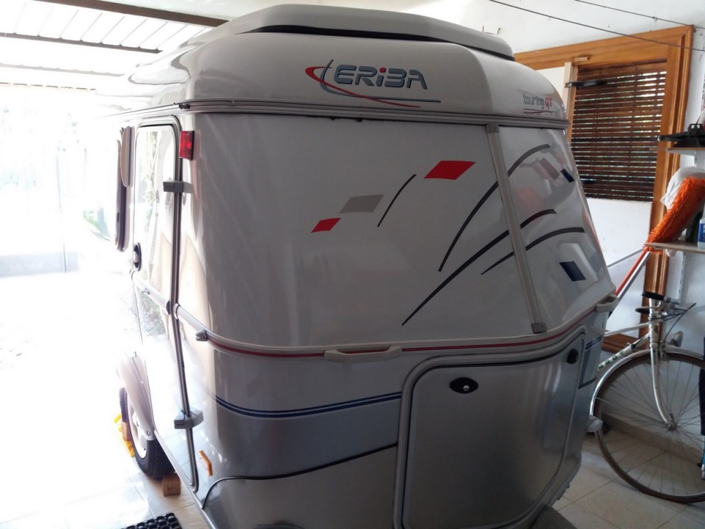

J’ai un petit problème, qui peut m´aider?
Je dois faire rentre m´Eriba chez moi, dans le garage. Elle est petir, une Puck, mais je n´ai pas des forces. Devant le garage il y a une petite rampe et ne disposent pas assez de force pour le pousser.
Je pensais à un treuil, mais pas la qualité.
Quelqu'un connaît une autre méthode, ou une qualité de treuil?
Je vous propose un accord, si vous m´aider à trouver une solution, je promets a des Eribanos concevoir un itinéraire agréable pour visiter le sud de l'Espagne ce printemps

Salut Salvador,
J'ai le même problème que toi, une Eriba et un garage en pente...
Un petit treuil de remorque de bateau (dans les 25 €, une cochonnerie fabriquée en Chine) scellé dans le mur du fond du garage.
Et hop, en quelques tours de manivelle le roulotte monte la pente. Je le fais tout seul, quelqu'un pour guider la caravane avec les poignées serait une aide appréciable.
Pour un usage occasionnel , je ne rentre pas la caravane dans le garage tous les jours, la qualité de ce treuil est bien suffisante, sinon un bon treuil de remorque coûte une centaine d'euros.
Je fais des photos dès que possible.

Voici une idée simple et pratique qui a pour avantage de pouvoir servir même sur un emplacement de camping si nécessaire....

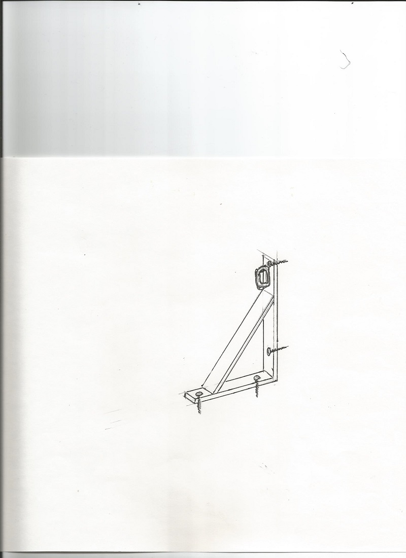

Pour en revenir à ta question, cela faisait un moment que je voulais réaliser ce système pour manœuvrer une remorque à bateau, et ton post m'a fait déclencher !
J'ai acheté à un camion d'outillage qui passait vers chez moi un treuil manuel 500 kg (26€) et une boule à visser (12€), j'ai la ferraille pour le faire, à suivre...
Pour pouvoir hisser ta caravane jusqu'à sa place, il te faudrait installer un point d'ancrage au fond du garage.
Tu peux sceller un anneau dans le mur à 40 cm de haut, mais j'ai peur de l'arrachement.
Sinon tu peux réaliser ou faire fabriquer une équerre renforcée en fer plat ou en cornière assez épaisse avec un bel anneau soudé, fixée au sol et dans le mur par scellement chimique avec tiges filetées : là tu es tranquille, tu pourra tirer fort !!! :super:
Un petit dessin pour me faire mieux comprendre :

Merci, j´ai déjà cloué un point au fond du garage, mais je ne peux pas envoyer des photos.

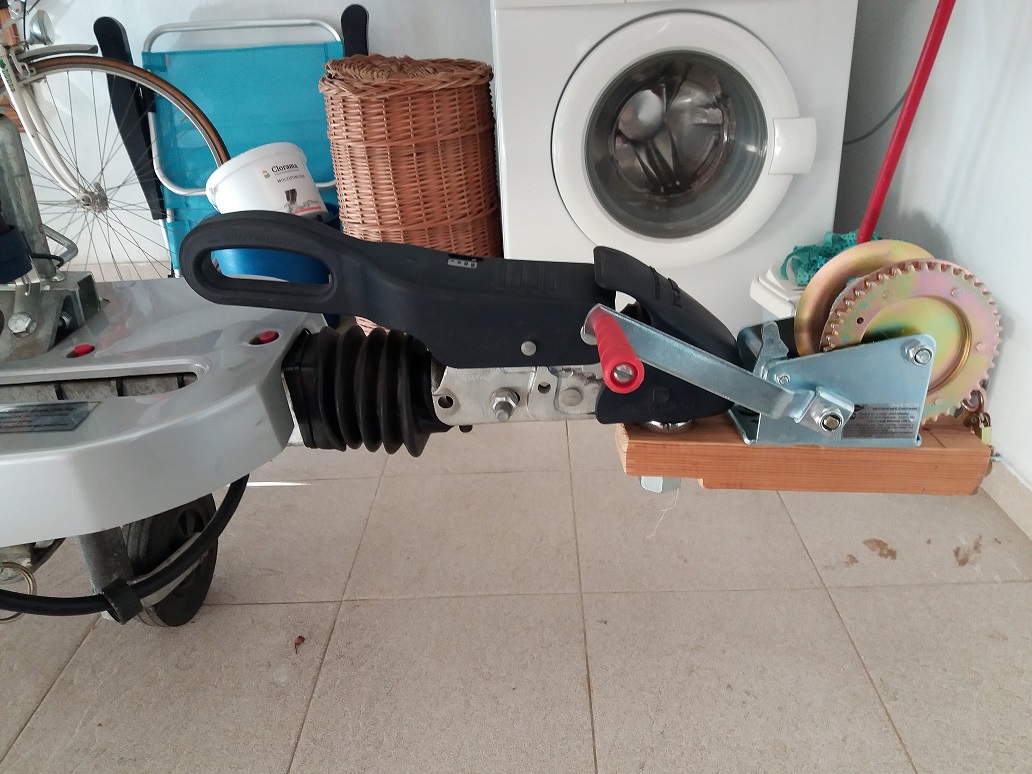

Je finis le mécanisme, ¡¡il marche!!
Merci Deblec 06
Salvador
Mécanisme
Mécanisme

J'avais exactement le même treuil pour remonter ma : eriba : à mon ancienne maison.
Ça marche très bien et en toute sécurité. :super:
