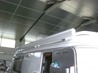

bonjour, j ai en vue l achat d une Triton , équipée d un store omnistore. Seulement je souhaiterais le démonter afin de pouvoir installer un auvent pour la petite famille. Je voudrais savoir si cela est possible, et comment réassurer une bonne étanchéité une fois démonté...
Merci de vos avis et expérience
Re: Supprimer un store omnistore
S'il a été posé dans les règles, tu ne devrais pas avoir de PB, juste le collage sur le toit ou tu devras jouer du cuter.
Mais es tu sûr de faire une bonne opération? un store c'est vite déployé, qui plus est, tu peux y ajouter un safari room :roll:

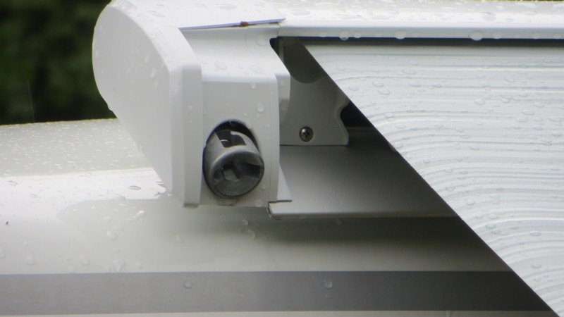

Voir de plus près la photo mise par Boulhaya, son store n'est pas fixé dans le rail mais sur le toit.
Au boulot, car un store c'est vite ouvert, vite fermé, et pour de l'itinérant c'est le top !!! :super:

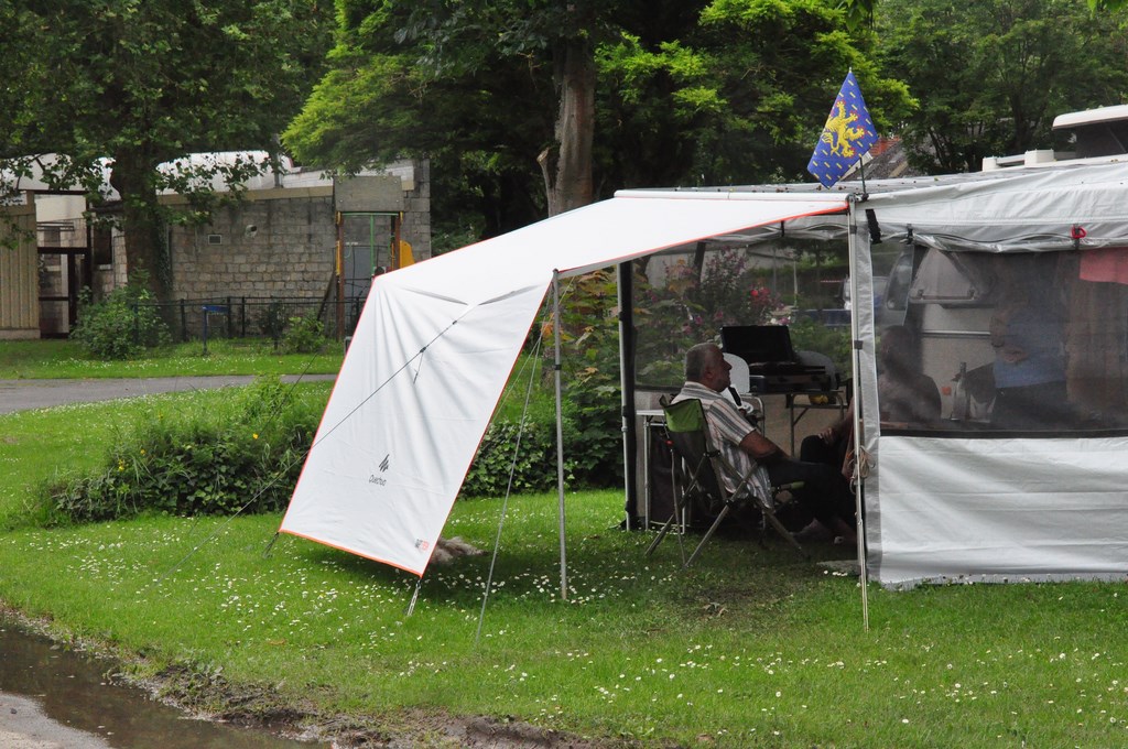

Je crains fort que tu ne saches pas qu'un Safari Room n'est rien d'autre qu'un auvent adapté sur un Omnistor ; tu cumules les avantages du store et de l'auvent
Pour une démonstration complète du montage, voir ici http://forumeribatouring.com/viewtopic.php?f=2&t=4174 , montage effectué en 20 minutes chrono par une "faible femme" sans la moindre aide de quiconque
Et pour dissiper tes inquiétudes voici une photo prise à l'Eurofest 2011 où nous avons eu un temps pourri comme tu peux le voir à l'état du sol ; et bien crois moi le propriétaire de la caravane en second plan était bien à l'abri du mauvais temps dans son Safari Room et il n'avait nul besoin de ré-enrouler son store tous les soirs
Safari Room_2.JPG (208.99 Kio) Vu 34358 fois
Pour ma part, j'avais choisi de ne monter que les côtés
Autre avantage : au lieu d'installer la façade tu peux installer le Tarp de Décathlon comme l'ont fait Les Comtois au rassemblement de Soissons de façon à augmenter l'espace disponible.
Safari Room _3.JPG (262.79 Kio) Vu 34355 fois
Démonter le Tarp pour le remplacer par la façade du Safari Room ne te demandera pas plus de 5 minutes.
A mon avis, tu ferais une mauvaise opération en démontant ton store

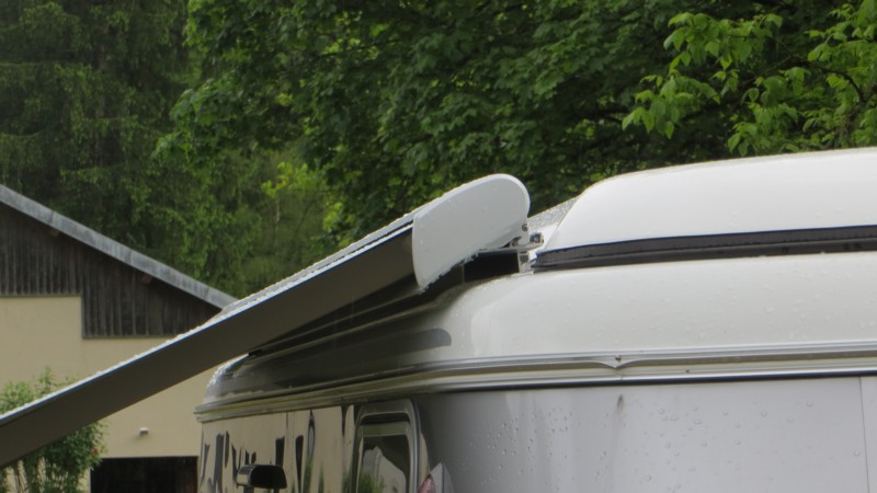

+1, vu ce que j'ai observé l'an dernier sur un store qui n'avait pas été incliné un jour d'orage 8|
Cagouillard a écrit :+1, vu ce que j'ai observé l'an dernier sur un store qui n'avait pas été incliné un jour d'orage 8|
Il existe ( et binbin IL A ) un rafter qui va au milieu de forme bombé et NON PROBLEME!!! bien sûr il faut donner de la pente sur un coté.
voir
bonne journée, binbin;
Avec le rafter bombé, pas besoin de prévoir d'incliner le store. Sur la photo Safari Room 2 que j'ai publiée ci-dessus, le safari room était muni d'un rafter bombé et il n'était pas incliné. Et pas de poches d'eau. Et pourtant, des trombes d'eau on en a eu !!!

Comment j'ai adapté mon auvent avec le store en place ..Cdlt

Boulhaya a écrit :Des Image , des Image on ne le répétera jamais assez ! Comme le dit Benjamin, un Safari Room serait plus judicieux. En outre tu peux augmenter l'espace protégé avec un tarp de chez Décathhlon (environ 35 €) ; ledit tarp se glisse dans une rainure du store
Dis-moi Marcel est-ce que le "tarp" possède un jonc pour le glisser dans la rainure du store? Sinon comment peux-t-on le glisser?
Je rentre de Décathlon et ils ne sont pas fichu de me dire s'il y a un jonc, ils n'ont pas le tarp en magasin, il faut le commander.
Gérard
Gérard
NON le tarp ne possède pas de jonc. Certains ont utilisé du câble électrique cousu dans un ourlet. voir exemple sur http://www.generationt5.fr/viewtopic.ph ... da65d90859
Pour ma part j'ai utilisé du jonc textile 5mm le 7,5mm est trop gros pour la rainure du store
ATTENTION le tarp possède 2 côtés en vis à vis avec des œillets au milieu ; ne pas choisir ces côtés pour y coudre le jonc
J'avais acheté mon jonc 5mm chez Leader Loisirs. Apparemment ils n'en ont pas pour l'instant ; demande leur des infos sur la disponibilité au 04 74 20 35 85
Je viens de trouver du jonc 5,5 mm ici https://www.pointbaches12.com/jonc/1574 ... e-o_5_5_mm

sur mon ancienne troll j'avais un Omnistore 2000 avec Safari room; quand à la photo ? :drapeaublanc: provient du site Obelink.
: Vieux :

Bonjour Marcel,
Si tu rajoutes une (ou des) joue sur le côté de ton store (qui n'a pas d'armature sur le côté), comment s'effectue la jonction, en partie haute, entre le store et la joue pour que l'air ne s'engouffre pas?
Gérard
Il y a un tube télescopique à ressort entre le carter du store et la partie mobile, en bordure de la toile du store.

OK, J.P.,le tube télescopique doit être la pièce horizontale qui supporte la joue, en passant dans un ourlet?
mais en cas de vent, la bordure du store doit "battre" sur le tube, si le store n'est pas maintenu sur ledit tube.
Donc, ma question est: comment évite-t-on ce "battement" du store sur le tube?
Gérard
C'est étudié pour !!!!
La joue n'a pas d'ourlet pour passer le tube dedans, regarde la pose d'un safari room par Cléopâtre.
http://www.forumeribatouring.com/viewto ... f=2&t=4174

Merci J.P., mais pour moi ce n'est pas la même chose, il ne s'agit pas de monter un safari-room , mais de joues adaptées à un store. :)
Je pense qu'il faudrait que je trouve des "clips", comme sur le montage de Cléopâtre, pour tubes de diam. 22 et 25, pour assurer la jonction bord du store/joue; malgré que le débord du store ne soit pas aussi important que sur celui de Cléopâtre, mais seulement de 20 m/m maxi env.
Où puis-je trouver ce genre de clips?
Gérard :ghee:
drareg a écrit :Merci J.P., mais pour moi ce n'est pas la même chose, il ne s'agit pas de monter un safari-room , mais de joues adaptées à un store. :)
Gérard :ghee:
Ou en fabriquer avec du tuyau PVC en enlevant un quart ou plus de son diamètre :roll:
Les deux barres télescopiques en bordure latérale de la toile du store et les deux barres réglables qui bloquent le boudin de mousse le long de la carrosserie de la caravane. Tu peux ajouter la barre anti poche d'eau et la sangle tempête... et quelques sardines.
