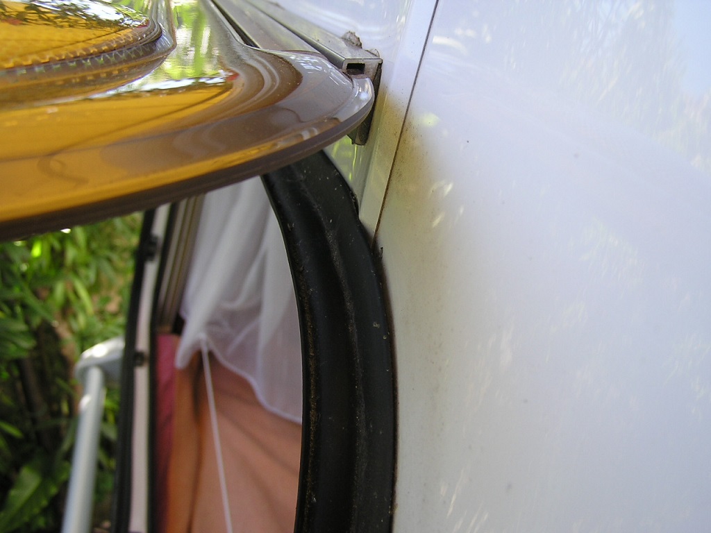

des photos pour illustrer...
1: Partie de la baie en haut.. Bonjour la découpe de la garniture intérieure.
2: Les traces de rouille....
3: A la dépose du rail supérieur à la jonction du toît.. Bon dieu le joint
4: Détail coté gauche du toit.. Pas terrible On voit bien le rajout de silicone................................
5: Détail coté gauche en très meilleur état.

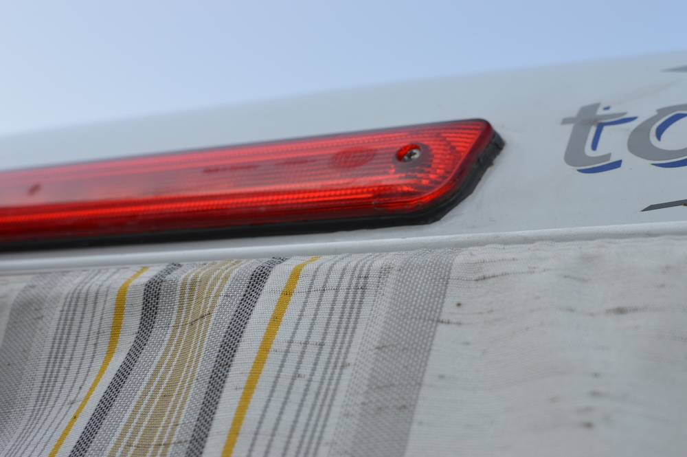

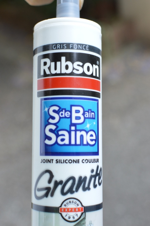

Bonsoir à tou(te)s,
Je rebondis sur ce dernier message d'octobre 2017 car j'ai vu récemment des photos insérées pour illustrer d'autres sujets qui montrent le joint du troisième feu stop en mauvais état ; sur le mien je n'avais pas encore de fuite détectée mais la partie dépassant du feu était boursouflée, collante et n'adhérait plus ni au feu ni à la tôle ; j'ai recherché sur internet un joint de rechange ; j'avais trouvé un feu complet Hella à une soixantaine d'euros ! et de plus il n'était pas indiqué clairement s'il était fourni avec son joint ; cela aurait été le comble pour le prix.
Après avoir vérifié que le feu était bien fixé dans son emplacement (vis enlevées, impossible de le décoller du support), j'ai découpé le joint au cutter au ras du feu et ai refait tout autour un joint avec du Rubson salle de bains gris foncé (voir photo) ; c'est propre et à l'air étanche, en tout cas forcément plus qu'avant.
Bonne soirée.
Bernard

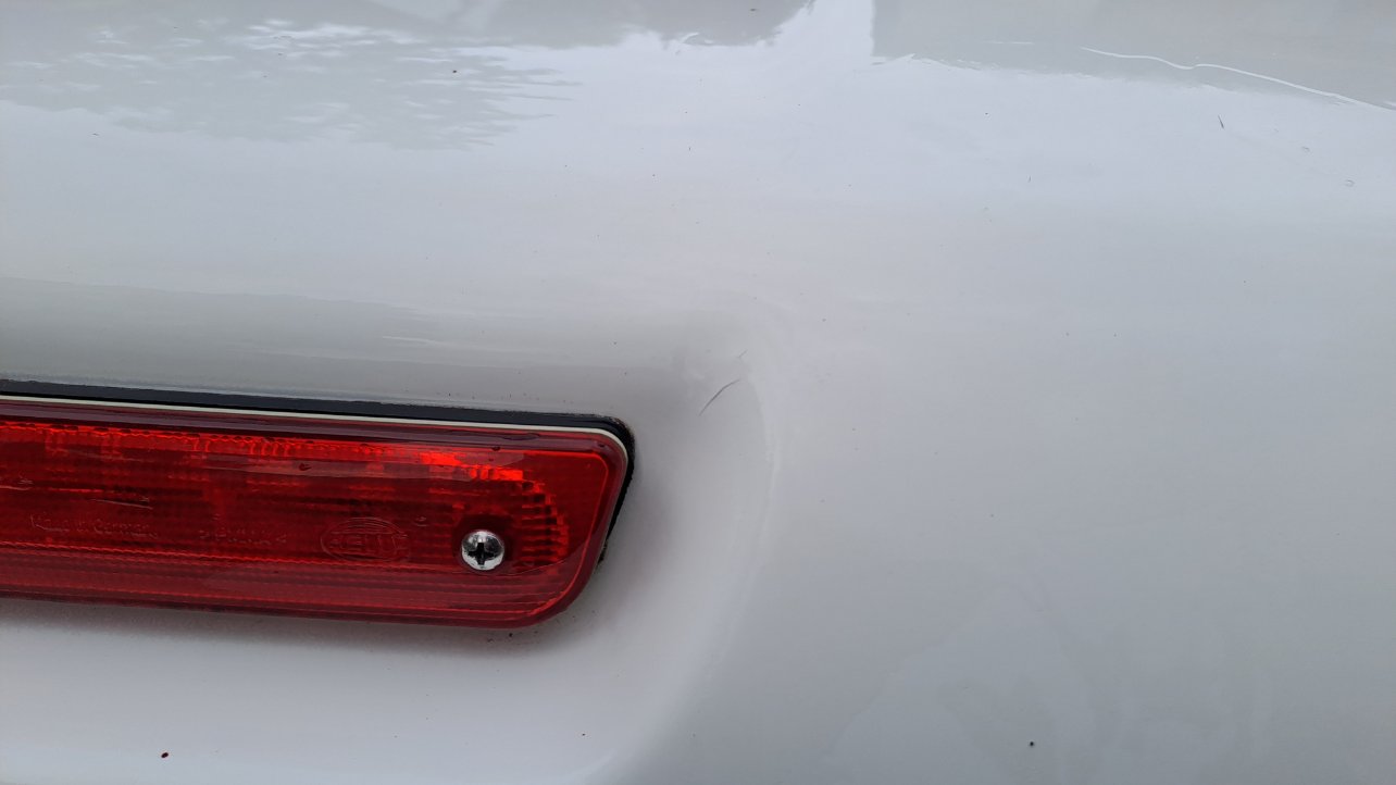

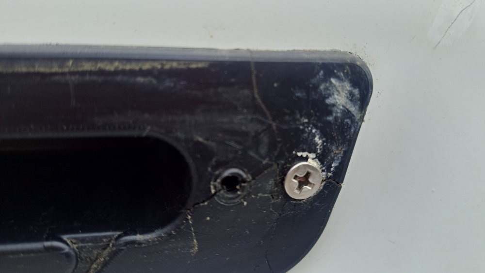

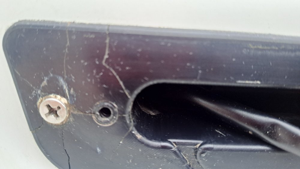

Après un bon nettoyage de sortie d'hiver, j'ai remarqué que j'avais de l'humidité dans le feu arrière de stop, en haut de la carabane.
Après démontage, c'est très humide et j'ai la nette impression que le support en plastique est fendu, d'où pénétration d'eau !
Vous feriez quoi ?
Nouveau joint ? Nouveau feu ? juste du silicone ?
Pour le moment je n'ai pas remarqué d'infiltration à l'intérieur.

Re: Question Humidité
Merci Jean paul et Kalou !
Comment avez vous fait pour sortir le boîtier noir ?
Où avez vous acheté votre feu stop. Le mien c'est un Hella mais pas trouvé le bon modèle sur le net.
Pour enlever........destruction. :hurt5: :hurt5:
