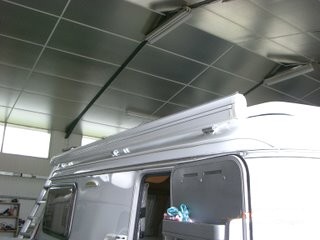

Messages : 20772
Re: Supprimer un store omnistore
Un peu comme ça:

[quote="LANDERIBA"]:hello:
Un peu comme ça:
oui. jean Pierre. cette installation me conviendrait bien.
comment.
le store est il fixé - ?
a qui appartient cette caravane '?

Messages : 20772
maximilien a écrit :
Un peu comme ça:
comment.
Caravane vue dans un camping, elle appartient à des suisses, je peux tenter de leur demander où l'installation a été faite, ils m'avaient laissé leur adresse !!!
Je leur ai envoyé un mail pour demander des renseignements reste à attendre la réponse !!!!

Un peu comme ça:
Elle est bizarre cette eriba.. On dirait que le toit a été modifié.. non ?

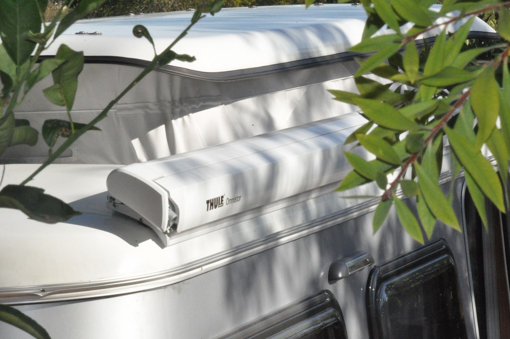

Messages : 11973
C'est une FEY, rail support à coller, en vente, référencé chez Thulé/Omnistore.

Messages : 11973
Cagouillard a écrit :Suis parano mais j'imagine pas les dégâts sur le structure si un coup de vent retourne le store :(
Bjr Vincent
Le rail support (profilé) est collé sur toute sa longueur et le store est fixé après le rail, tout comme un montage traditionnel sur les pattes. En cas de "coup de vent" c'est les bras et les piquets qui bougeraient comme dans un montage traditionnel, pas le store-------------------à mon avis.

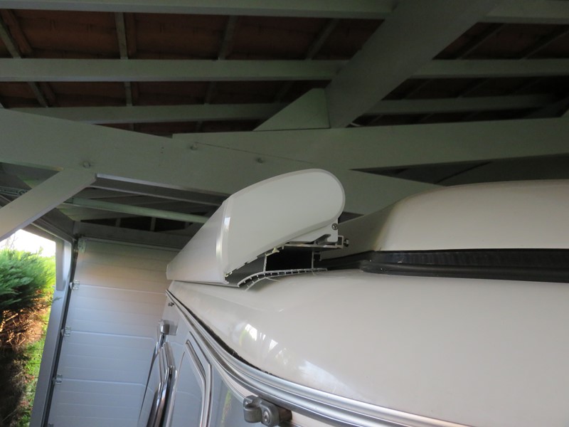

Voilà comment est installé mon store:
Reste plus qu à voir comment je vais pouvoir étancher tout ca. Je pensais à la navette, malheureusement le rail sur le dessus du store dans lequel le elle doit coulisser est aussi encombré par les pattes de fixation.
Voir peut-être pour la gouttière autocollants que je pourrais peut être passer juste au dessus de la base des pattes.
Messages : 11973
Avec du "travail" comme çà, c'est normal que ça fuit :pleur4:
:-/ Le plus simple me paraît être comme ci-dessous; c'est propre et plus de fuite :mrgreen: C'était simplement pour faire avancer Le Schmilblick :mdr3:
Supprimer omnistore.JPG (38 Kio) Vu 21998 fois
Message non lu par grego77 »
C'est ce que je me disais..... :rougefaché:
Je vais le démonter, et virer cet espèce de scotche blanc, et tenter de retrouver une bavette qui se glisse dans le rail, et la découper beaucoup mieux que ca...
grego77 a écrit :C'est ce que je me disais..... :rougefaché:
Il y a de fortes chances que ce scotch blanc soit du Sikaflex ; pour le virer, utiliser de la corde à piano

Bonsoir à tous,
Ce toit semble identique à notre belle, une Triton 430 SE de 2015. : eriba :
Nous avons fait installer un store T...E 6200 car il permet de garder la possibilité de monter un auvent "au cas ou" :super:
IMG_5705 (Copier).JPG (89.87 Kio) Vu 21159 fois
IMG_5708 (Copier).JPG (80.62 Kio) Vu 21159 fois
IMG_5711 (Copier).JPG (76.37 Kio) Vu 21159 fois
La solution à ton problème est celle-ci
Le store est monté sur un rail,faisant toute la longueur du store, collé au dessus du rail d'auvent. Ainsi pas de fuites pendant l'utilisation du store sous la pluie et rail d'auvent libre pour montage d'un auvent.
Pour t'informer, contacter Thulé ; les coordonnées en remontent ce post : http://www.forumeribatouring.com/viewto ... &start=127
Messages : 20772
C'est ce que j'avais mis en photos le 19 avril, sur une : eriba : de suisses !!!!
