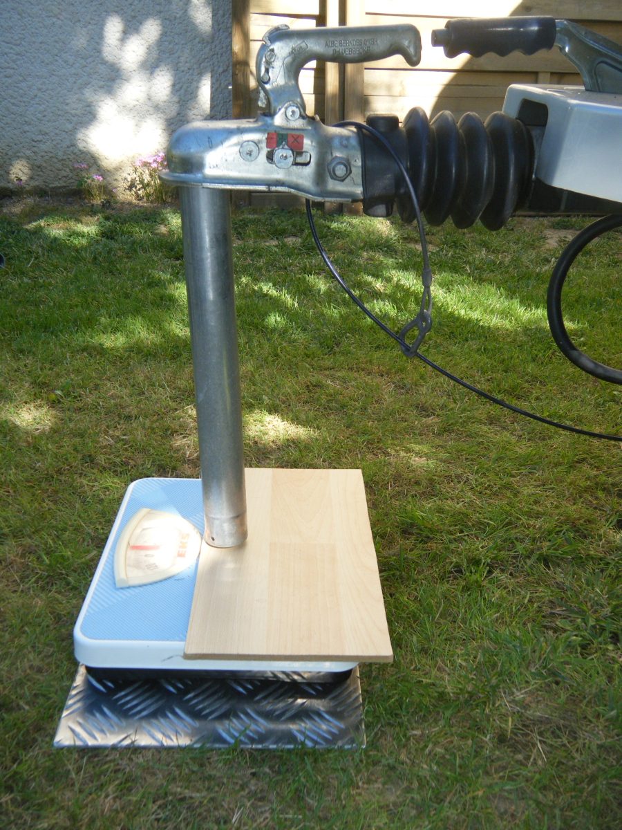

Faut mettre les charges lourdes le plus près de l'essieu et le plus bas possible et toujours avoir un poids sur la boule de 50 à 75 Kg. Un pèse personne, une planchette et un bout de manche à balai feront l'affaire. Il n'est pas nécessaire de remplir les réservoirs d'eau pour voyager, et si réservoir d'eau sale le vider. Et en cas de dépassement d'un poids lourd, s'en écarter le maximum possible en arrivant au niveau de sa cabine, pour éviter la gifle. Et rouler à une vitesse maitrisable, les : eriba : sont agréées pour 100 Km/h !!!! ;-)

LANDERIBA a écrit :…toujours avoir un poids sur la boule de 50 à 75 Kg. Un pèse personne, une planchette et un bout de manche à balai feront l'affaire.
Voici une petite photo
Yv :)

A Eribawoman ;-)
Bien vu! C'est exactement ce que je fais.

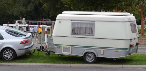

Je ne sais pas si mon modèle de sept 97 bénéficie d'un essieu reculé, car j'ai deux vues contradictoires.
Ici: Cela semble être au milieu de la caisse:
ATTENTE - Copie.JPG (36.71 Kio) Vu 15490 fois
Ici; Il semble être reculé au maximum, car très proche de la porte. (Plus me semble difficile)
