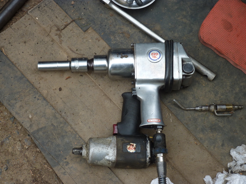

Roue gauche serrée de chez serrée, quasi impossible à avoir même avec une clé à choc carré de 3/4 camion. Une clé avec un tube en rallonge en est venu à bout. Les nouveaux roulements sont monobloc, n'ont plus de graissage, plus de joint de moyeu, ni de réglage du jeu, graissés à vie......... jusqu'à la mort !!! :mrgreen:

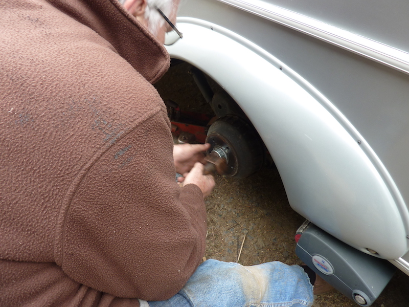

Les tambours sont dans un état neuf on voit encore les traces d'usinage :super:
Un simple dépoussiérage et un coup de nettoyant frein fait l'affaire après déglaçage des garnitures, réglage deux à trois crans et roule. Serrage des roues à la clé dynamo, à 11 kg/m, si vous avez un document sur le serrage des roues alu, il sera bienvenu. :super:
Graissage du timon, et de l'axe de frein à main ainsi que du fût et de la vis de la roue jockey.

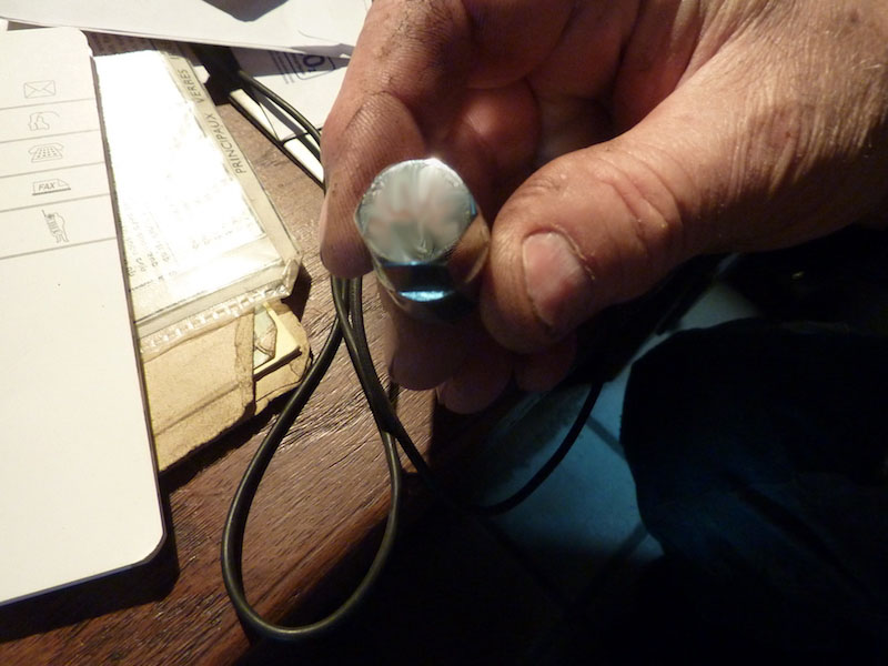

Ci-dessous les photos de:
- la douille pour l'écrou anti-vol
- les deux clés à choc pour essayer de démonter la roue gauche
- Jean-Pierre au travail pour le réglage des freins
On peut dire que chez LandEriba on est toujours bien reçu, JP au petit soins pour la Trollinette et en plus je suis rentré avec un gros bouquet de muguets que Marie-T à cueilli pour Elisabeth

La clé de l'antivol de roue

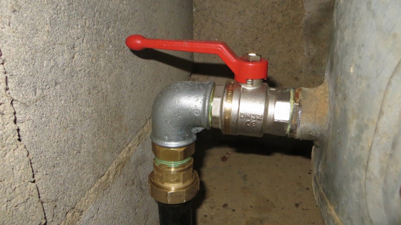

Aujourd'hui plomberie !!!
Avant de partir, j'avais sur l'adduction d'eau (puits) un coude fonte qui perlait à l'arrivée sur le ballon de stockage, et j'avais peur qu'il lâche lors de notre absence !!! Coté sortie c'était guère mieux, changé aussi.
Évidemment....dans un endroit peu accessible, le vilain à cassé lors du dévissage, le reste des raccords à la disqueuse. Et voilà comment c'est au bout de 40 ans de services :(
Pour info c'est du 1'1/4 soit 33 X 42.

Ayé, remis en pression à 4.5 Kg et pas de fuite YOUPIE !!!
C'est bô quand c'est neuf !!

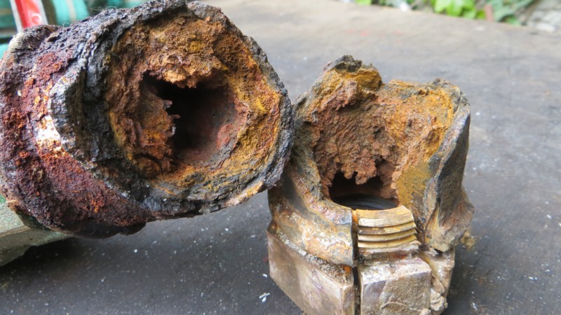

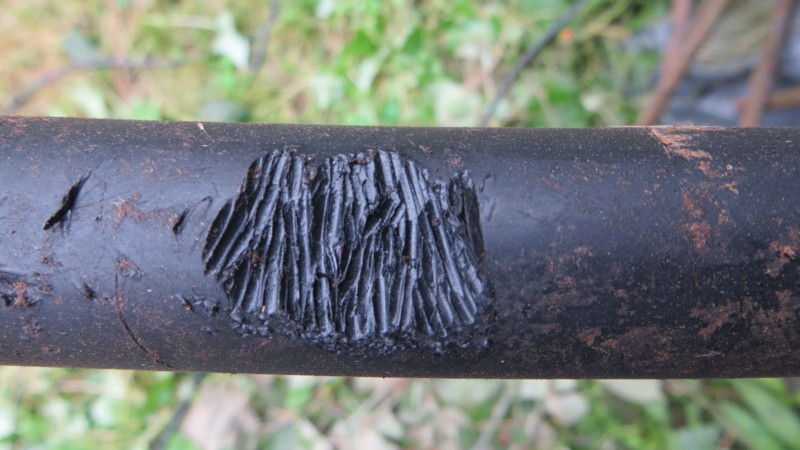

Il s'en passe des choses lorsque l'on est absent, le tuyau d'arrivée d'eau dans la bergerie à été bouffé par les souris/rats au ras de la dalle, ça va être un plaisir de raccorder les deux bouts :diable: .... enfin j'ai juillet et août pour tout faire !!!

Pour Jean Paul le franc-comtois, ça ne te rappelle rien ???
Bien que là ce ne soit pas un matériau issu du maïs !!!!

:hello: :hello: :hello: JP
ton tuyau il est en chocolat noir façon vieilli :ghee: , si c est rongé au raz de la dalle , :idea: le perforateur : on en voit partout en pub et en promo .
je te vois bien avec un perfo à air comprimé , cela te ressemble ....tellement :flow: :mdr3: "Landeriba dans ses œuvres"
bon courage :kiss2:
Un "casse dalle" devrait faire l'affaire. :enconstruction:
Messages : 20806
C'est ce que j'ai pris, le tuyau est changé, un raccord était noyé dans la dalle !!!
J'y ai mis un tube inox par dessus :hehe:
