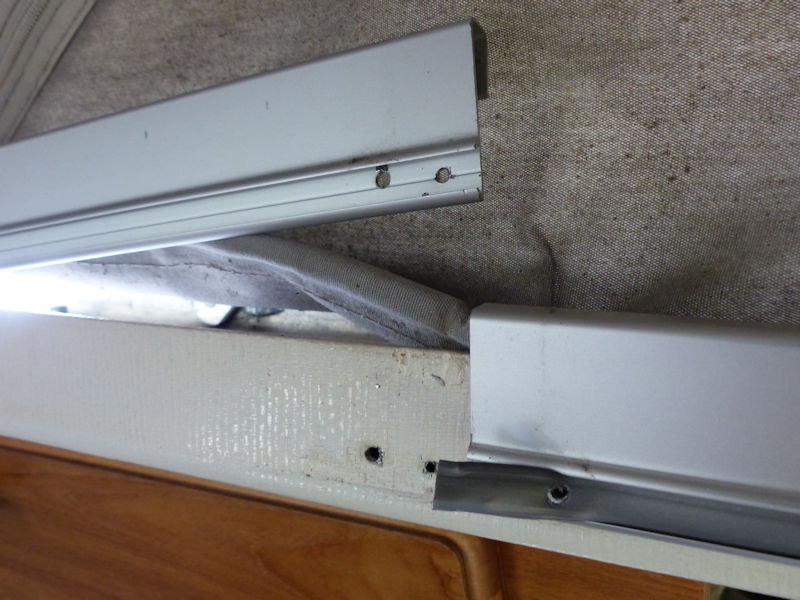

bonjour, j'ai cherché sur le forum et pas trouvé la solution donc je pose mon problème:
je souhaite déposer la rehausse tissus pour pouvoir la nettoyer correctement, fixation basse ok pour le démontage mais pour la partie haute c'est une autre affaire.
j'ai juste une "ouverture" d'environ 5 cm sur un coté mais je ne vois pas comment retirer l'ensemble de la rehausse par cette ouverture / 1ere photo

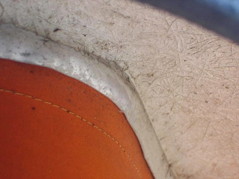

sur tout le pourtour, des petites vis qui a mon avis servent a la fixation du rail sur la rehausse et qui ne sont pas d'un accès facile / 2eme photo
pour info, je poste également d'autres photos du montage de la toile et du profil aluminium maintenant le bas de la toile
je vous joint quelques photos

Ce doit être un feuillard en "U" qui pince un ourlet en partie haute, d’où une minutie nécessaire

moi vu le montage ,j’ai essayé avec une bombe a nettoyant tissu et un coup de nettoyage vapeur ,le résultat impeccable
sans rien démonté .

Pour démonter cette toile je pense qu'il faut maitriser....en tout cas , moi , je ne me sens pas capable de le faire....
Démonter , c'est possible mais c'est le remontage qui pourrait ètre chaud

Déjà avec la rehausse démontée c'est pas évident alors sans démontage complet

Re: Fixation toile rehausse triton 89
Je viens de retrouver des photos.
