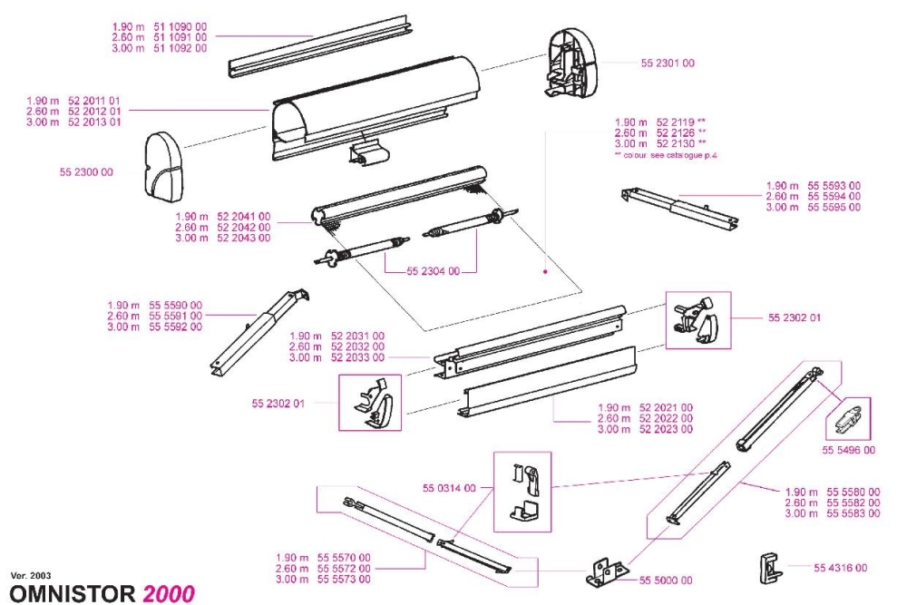

Et pour t'aider dans tes recherches, voici un éclaté avec les références officielles des pièces :

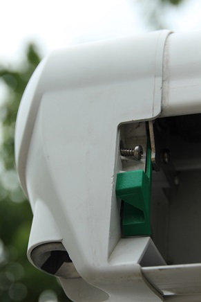

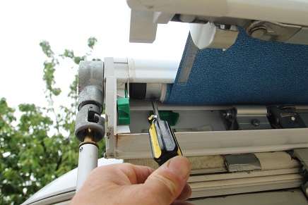

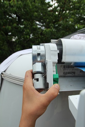

Renvoi d'angle changé avec l'aide du fiston en une demi heure, vaut mieux être deux. Store 5002, crans qui sautaient, enroulement compliqué fallait pousser sur la barre frontale. Fourniture Cernay :merci: Denis.
Les références:
Eclaté:
Retirer cette vis
Retirer le cache, il y a deux clips plastic derrière, faire levier;
Bloquer le tambour pour ne pas qui se déroule
Il faut retirer le bloc plastic et le renvoi, en effet une vis n'est accessible que si bloc plastic sorti:
Désolidariser le bloc plastic par ces 3 vis
sortir le renvoi et le changer
Opération inverse pour tout remonter, si le tambour se fait la malle de quelque cm, tourner le renvoi dans le sens des aiguilles d'une montre pour tendre la toile, on apprend vite, merci Titin.
Opération faite avec une ouverture du store sur 20 cm :merci à J-LOUIS pour son expérience constructive.
