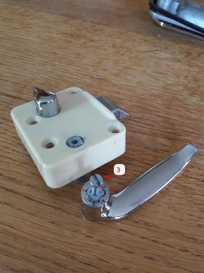

A mon tour j'ai eu la désagréable surprise d'avoir la poignée de porte (côté intérieur) en main, sectionné au raz de la serrure.
Très embêtant puisque départ dans 4 jours, trop juste pour commander et de plus trop cher.
Alors comment réparer ??
un peu de réflexion, pourquoi pas tarrauder la poignée et la fixer à la serrure ?
Donc
phase 1 : forer la poignée (mèche 3.2mm) jusqu'à la goupille et puis tarauder diam 4mm
phase 2 : forer de part en part la partie de la serrure mèche de 4mm
phase 3 : choisir la vis adéquate 4mm, au besoin usiner sa longueur
phase 4 : introduire la vis par le côté intérieur de la serrure et la serrer sur la poignée
Il n'y à plus qu'a remonter
Détail cassure + phase  1 & 2
phase 3
phase 3
phase 4
phase 4
résultat
résultat
