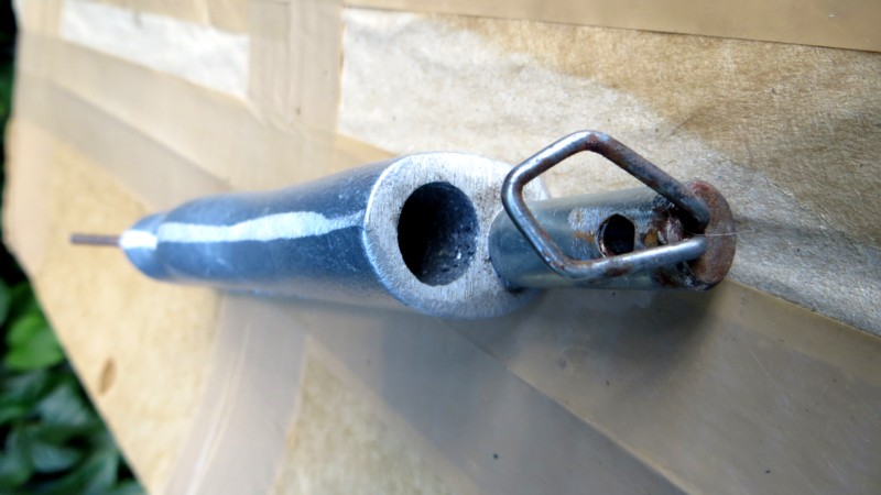

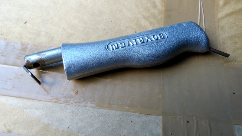

Prendre une clé mixte de 9 ou 10, (si l'on pas l'outil spécifique) que voilà:
Outil clé joint1.JPG (78.6 Kio) Vu 6171 fois
Outil clé joint2.JPG (67.8 Kio) Vu 6171 fois
passer la clé du joint dans l’œil de la clé mixte et insérer la clé dans le joint en écartant ce dernier avec l'oeil, du lubrifiant silicone est bienvenu, à noter que la clé neuve est plus longue que besoin, ne pas couper de suite au ras, laisser un bout dépasser, il sera toujours temps dans quelques mois de peaufiner la jonction.
