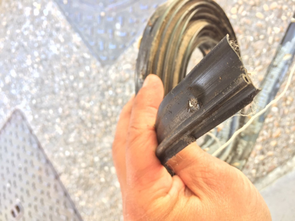

j'ai décide de remplacer le joint silicone noir sous la baguette en aluminium qui ceinture le toit de ma triton de 1984.
En effet ce joint s'est dégradé avec les années il à coulé sous la baguette c'est crados!!!
Si quelqu'un a effectue" cette opération j’attends vos conseils avec impatience!!!

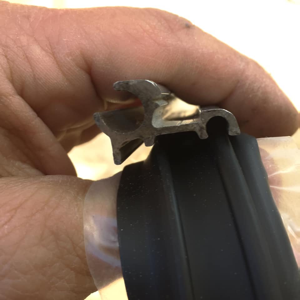

ce phénomène est habituel chez Eriba mais aussi les autres marques de caravanes
c'est un travail énorme de tomber les rails ; trouver les joints caoutchoucs de remplacement et de tout remonter ....
avec un spatule plastique on peut retirer l'excédent après avoir resserré toutes les vis de ceinture tout le joint cache vis ; c'est déjà fastidieux mais bien plus net

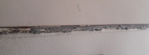

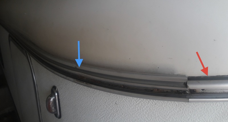

je deterre le sujet.
j'ai parcouru les 4 pages de la rubriques "Carrosseries Plancher Toit Rehausse" et je ne trouve pas de réponse a cette question :
Sur ma triton de 79, je suis en train de refaire le joint sous cette fameuse baguette alu sur le bas du toit (jonction toit/caisse).
Sur 3/4 du pourtour il y a un joint en espèce de caoutchouc qui fait toute la largeur de la baguette (flèche rouge) mais il n'y en a pas sous la partie situé coté porte (flèche beu)
la seul chose qu'il y avait c'est une sorte de mastic gris ajouté à la truelle par l'ancien propriétaire je pense.
Est ce que c'est normale qu'il n'y ai pas de joint noir comme sur le reste de l'eriba ?

Re: Joint de toit
Kifkif sur la mienne !!!

Re: Joint de toit
ok merci
donc d'origine c'est comme ça.
je vais tout refaire au sika proprement et je changerai les vis au passage !

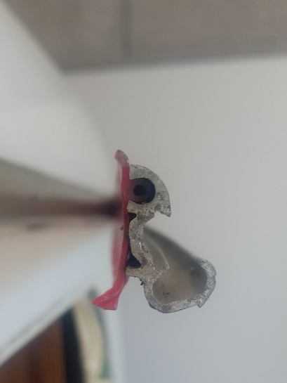

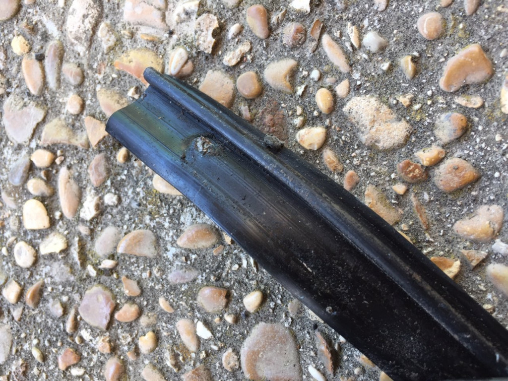

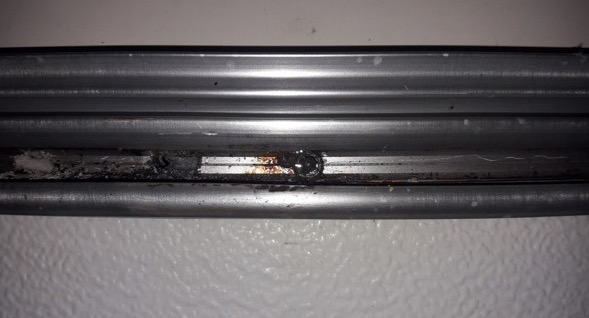

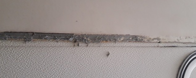

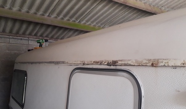

Voila, j'ai commencé a tout démonter, et c'était déjà pas facile !
Une vis dans un triste état voulait pas sortir (photo 1)
J'ai passé l'après-midi a la sortir et nettoyer tout pour repartir sur du propre.
Avant nettoyage sur les photos.
Un des anciens proprio avait du reboucher a la va vite certains endroit.
y'a un peu de toutes les textures et toutes les couleurs....
Me reste plus qu'a nettoyer le rail et le débarrasser au maxi des anciens résidu de joint et autres produit.
ça va prendre un peu de temps
je viendrais compléter quand je remonterai le rail (avec des vis intox que j'ai déjà)
j'espère avoir assez de joint..... j'en ai qu'une cartouche et le rail est long....

- eriba-01.jpg (44.11 Kio) Vu 27859 fois
- eriba-02.jpg (48.77 Kio) Vu 27859 fois
- eriba02.jpg (35.32 Kio) Vu 27859 fois

Je vais me lancer dans les mêmes travaux prochainement, et j'ai la même interrogation sur la différence de baguette. Ceci dit, dans la mesure où je vais commander le joint se trouvant sous la baguette, n'est-l pas possible/conseiller, de faire le tour complet? Si comprend bien, d'origine il n'y a pas de joint sous baguette sur le coté porte?africastef a écrit : ven. 4 août 2017 14:16 Bonjour,
Sinon, on le trouve ou ce joint.
merci

Tite question, avec quoi nettoyer les vieux résidu de mastic une fois la baguette démontée?...
- Messages : 20714
Re: Joint de toit
Un bout de bois taillé en biseau, normalement ce mastic ne durci pas et "bouloche" quand on le gratte/roule avec le doigt. Même si ce n'est pas parfait, tu vas en remettre par dessus + le profil alu, donc on ne verra rien !!!

Bonjour Gregory,
Pour le joint rouge (ou noir, ou gris ...) sur le profilé haut c'est normal qu'il n'y en ai pas tout le tour ! Tu ne peux pas mettre le même que sur l'autre profilé car pas la même forme ! Par contre, suis à un conseil, j'ai commandé du joint KE04 pour en mettre juste sous la lèvre inférieure ! De tout manière en haut, vu la forme du profilé tu ne le verrai pas !!!
Pour les Vis, ne mets pas de l'inox ... ça ne fait pas bon ménage avec la tôle (corrosion galvanique due au mélange Acier (ossature) / Alu (tôle) / humidité)
Vince
Vince

La photo c'est le rail central, pour te montrer le type de joint mais là il y a les deux puisque ce n'est pas le bon rail
J'espère être plus clair
![Dan.San :]](./images/smilies/8.gif)

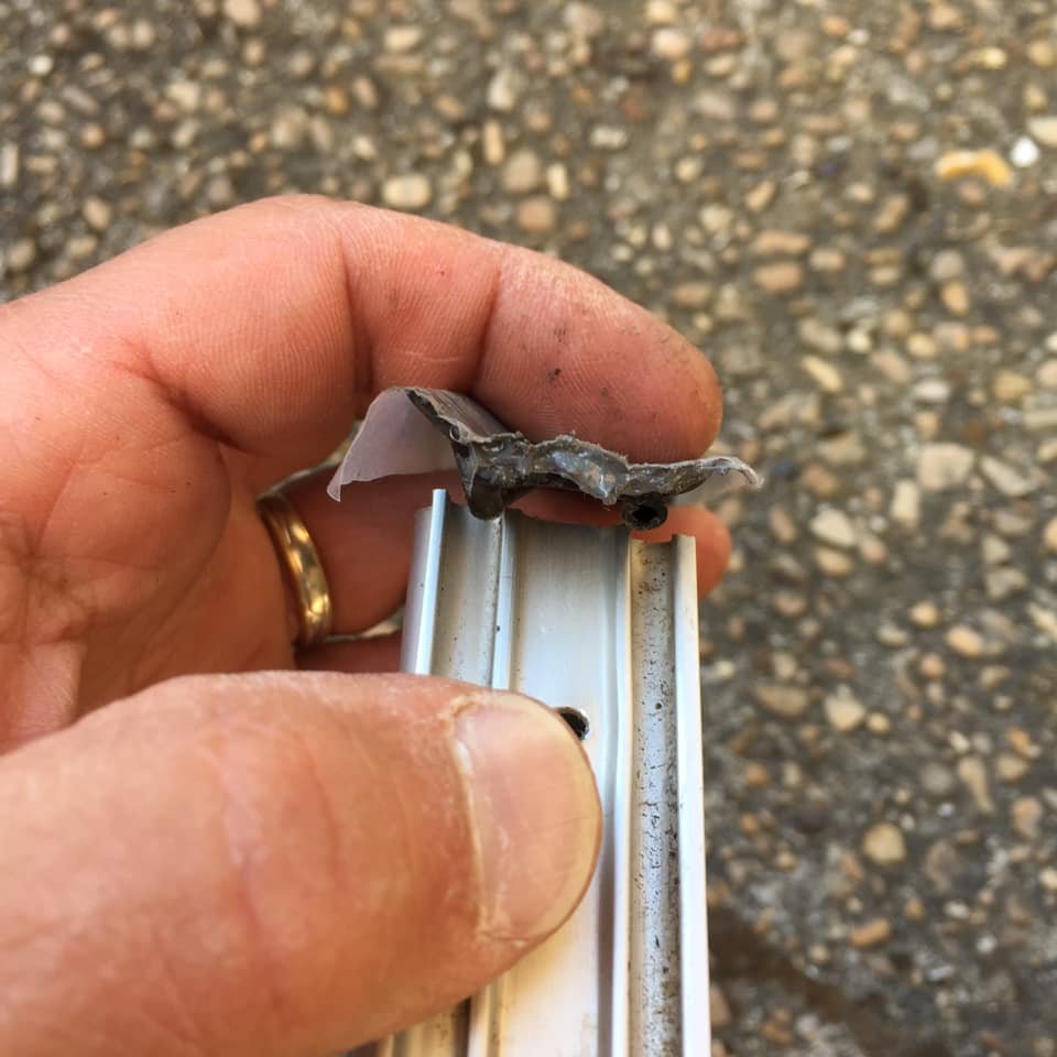

Retour des travaux car j'ai reçu mes joint envoyé par VDL. Seulement je doute que ce soit le bon
Il m'est impossible de placer correctement le joint. Si je met la partie arrondie dans la gorge prévue, impossible de placer la levre dans l'autre gorge! Est ce le bon modèle de joint?...
Re: Joint de toit

C'est quel profilé ... je n'arrive pas à le comparer à un des miens ???? C'est celui du haut !???
Voilà la forme du miens :

Oui tout à fait celui du haut. Effectivement ils ne sont pas identiques.

ATTENTION, ceux qui voudront changer la semelle du profil de toit, il n’y a plus qu’un seul type de joint chez VDL, celui que j’ai reçu et pris en photo. Après un appel ils me disent qu’il n’y a que celui là. Ils me conseillent de le positionner à l’aide de double face pour qu’il reste en place pour fixer l’ensemble profil+semelle!
