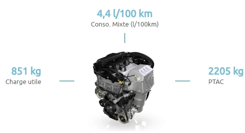

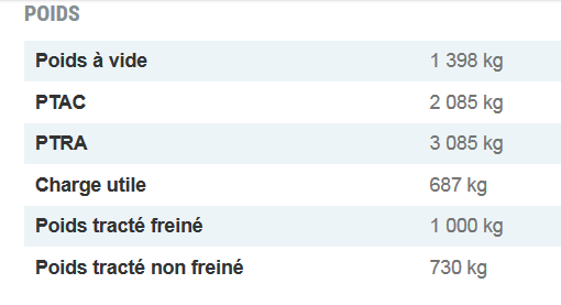

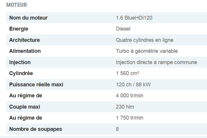

Merci pour toutes ces informations. Alors c'est vrai que je n'ai pas été très précis quant au véhicule. Il s'agit d'un Berlingo utilitaire blueHDI 120CV
Voici ce qui est indiqué sur le site de Citroën (désolé je n'ai pas la carte grise ici puisque c'est ma femme qui l'utilise aujourd'hui).
Motorisation Berlingo

regarde le poids total roulant autoriser c'est peu etre juste pour monter beaucoup d'options
le ""non utilitaire"" est juste pour 1000kg mais donne un ptac a 2085
la si on enlève 2205 du maxi roulant c'est très juste voir court

Je tenais à préciser que le modèle utilitaire sera quasi"vide" à l'arrière dans le cas où on tracterait une Triton 430. Nous ne sommes que 2, et l'ensemble de nos bagages seront soit à l'arrière du berlingo, soit dans la soute de la caravane (surement la première option pour accéder facilement via la porte latérale).
Donc on n'arrivera jamais à 687Kg dans le coffre. On pourrait même se passer du porte vélo pour les mettre dans le berlingo (c'est ce que nous avions fait cet été)

:hello: Seb! Ce qui me gratte c'est le couple de ton moteur 230Nm pour 1T à tracter c'est un peu juste si tu veux faire un peu de montagne :malin1: Mais bienvenue :flow: parmi nous :ange:

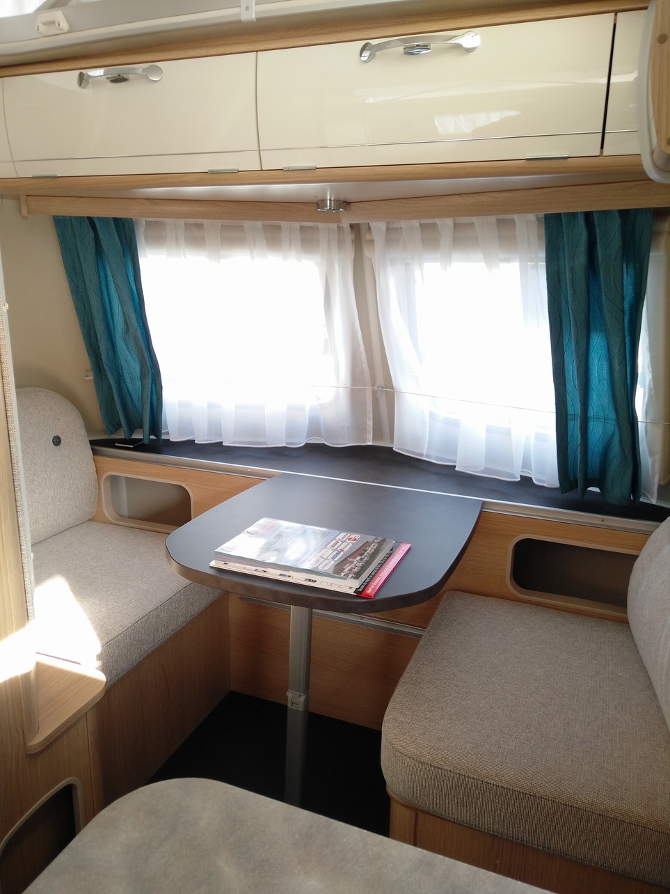

Voici l'intérieur choisi :
Voici l'intérieur du modèle d'expo :

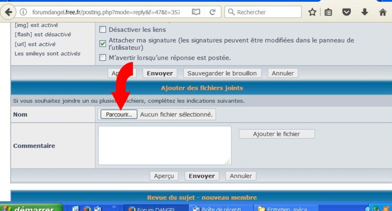

:idea: Pourquoi n'utilises tu pas l'hébergeur de photos du forum ???
Hébergeur forum.JPG (72.31 Kio) Vu 28466 fois
On y verrai des photos et non des timbres poste !!!! :mrgreen:
: Vieux : Et elles y resteraient, alors que si ton hébergeur fait le ménage, y' a plus de photos :(

:super: Pas de problème. Je le ferai à l'avenir. Mais là en cliquant sur le timbre poste :) on peut l'afficher en grand format.
J'ai ajouté une autre photo qui permet de se faire une meilleure idée de l'autre coloris (celui présenté en expo).

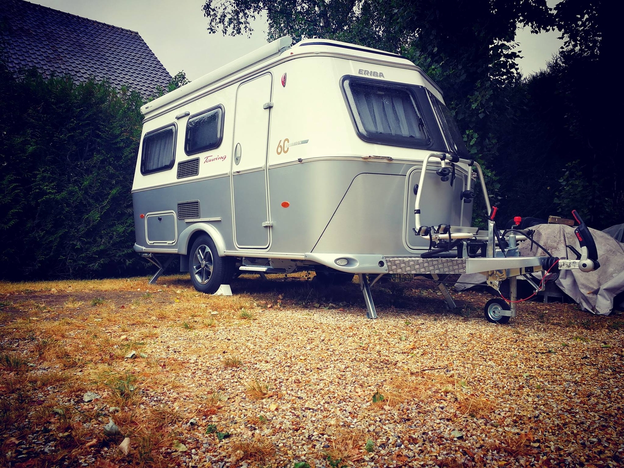

Et de l'extérieur

Ami breton j'ai recalibré les roues de la caravane. J'ai été inspiré par ce monster trailer :gene:
Sinon si vous repérez cette Triton 60th avec l'autocollant suivant à l'arrière, c'est nous. Venez nous voir, on vous offrira l'apéro :glups:
