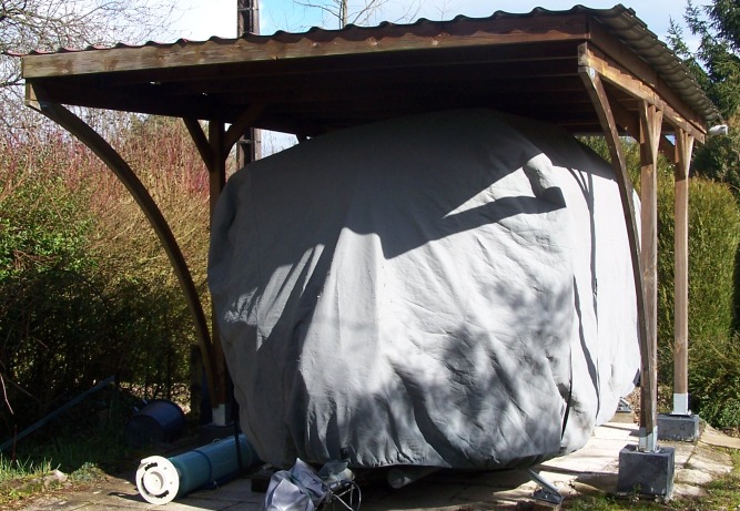

Désolé pour toi et ton VH, c'est moche :pleur4: Comme Ferrals je l'ai fait aussi.

:hello: Comme dirait mon camarade Benjamin.... rien ne vaut le bois :langue2: La neige, on connaît :] :]
