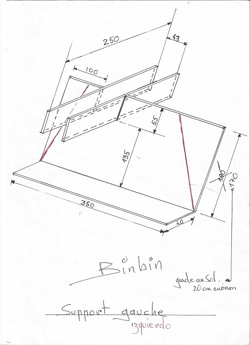

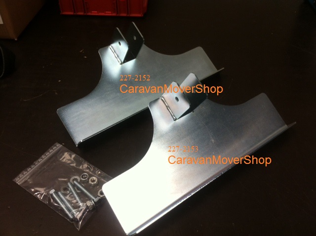

J'avance un peu dans ma réflexion sur les movers à monter sur ma Triton.
J'abandonne le movecontrol economy light, pour son coté light justement. Je me souviens avoir lu (mais où ?) qu'au niveau de l'échange des balais des moteurs par exemple ce n'était pas gagné.
Je partirais plus vers les reich easy driver 1.8 soit en version pro si derrière les roues ou possiblement en version basic si devant. C'est le commercial de caravan movers qui m'a conseillé ce choix, les pro étant plus étanches donc mieux adaptés à l'arrière. Le montage à l'avant demande de déplacer un peu le marche pied .
Maintenant reste les pièces d'adaptation . Il me propose des reich 227-2152. Je trouve que 162€ ça pique un peu. Je n'aurai pas trop de pb à en faire faire mais restent les dimensions.
Mon questionnement :
- est ce que quelqu'un a "sous la main" de telles plaques et pourrait m'en communiquer les dimensions
elles ressemblent fort à celles de bo105 http://forumeribatouring.com/viewtopic. ... &start=350
- est ce que les plaques dessinées par Ségilou17 conviennent ? http://forumeribatouring.com/viewtopic. ... &start=200
ou celles de eribabinbin http://forumeribatouring.com/viewtopic. ... start=400]
les plaques d'adaptation proposées
Modifié en dernier par Paulic le ven. 25 mai 2018 07:55, modifié 1 fois.

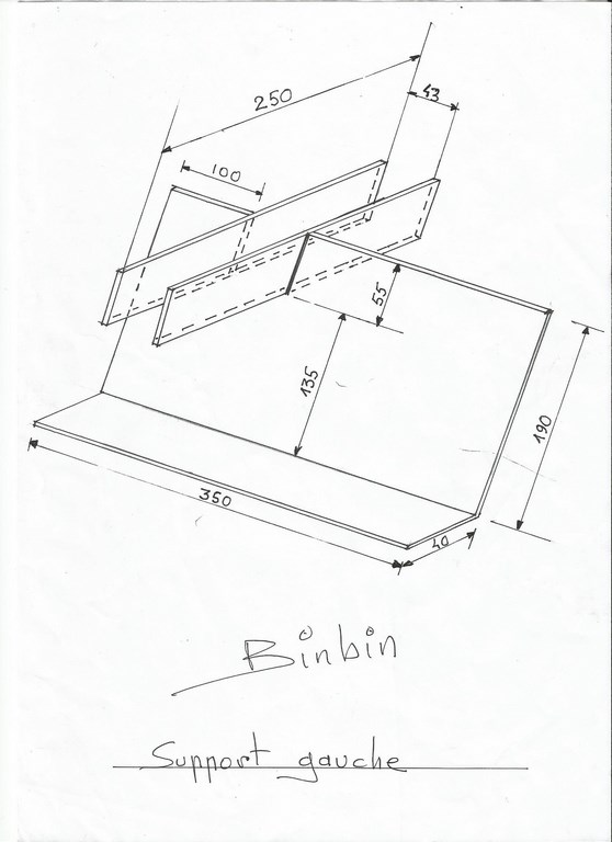

Messages : 11980
Re: [Choix] Aide à la manoeuvre Mover
Bonsoir Paul.
Sur notre 530 Fey roues de 14" (déjà dit) j'ai fait les mêmes supports que les truma au mm près, coût 28€ les deux. Montage du mover à l'avant un Easy Pro 1.8 de chez Reich c'est :super:
Je te mets le modèle installé; (gauche) hauteur 190 mm, garde au sol 18 cm
Scan0018 (Copier).jpg (67.11 Kio) Vu 28026 fois
Tu peux le raccourcir à 170 mm de haut pour avoir une garde au sol de 20 cm
A vérifier les cotes de ta 430 par rapport à une 530, Cernay peut te guider....

Merci Benjamin! je vais peut être tenter de faire un essai avec un modèle de supports en carton tels que les tiens (surtout celui de droite) pour voir comment ça peut s’emmancher sur la triton. J'aurais peut être intéret à tenter les 170 mm vues mes roues en 13" . Du coup, la cote de 135 passe à 115 je suppose.
Messages : 11980
Paulic a écrit :Merci Benjamin! je vais peut être tenter de faire un essai avec un modèle de supports en carton tels que les tiens (surtout celui de droite) pour voir comment ça peut s’emmancher sur la triton. J'aurais peut être intéret à tenter les 170 mm vues mes roues en 13" . Du coup, la cote de 135 passe à 115 je suppose.
Mieux que du carton du contre plaqué en 5 mm, fait le même montage et regarde si ça passe ( comment ça passe), en principe tu as de la marge, à voir sur mon tuto, j'ai coupé un peu le méplat pour dégager d'avantage l’amortisseur, mais en fait ça passe quand même.
Effectivement la cote de 135 passe à 115, ne pas changer les autres.

Qu'appelles tu le carré support ? est ce la partie métallique soudée au timon où est fixée la fameuse tringle et d'où partent les 2 flexibles de freins ? si oui il y a aussi 18 cm sur la triton. Comme je le disais plus haut , juste sous la tringle il y a environ 20 cm. Il pourrait rester alors en gros 14 15 cm de garde en passant la barre transversale de liaison dessous. Est ce suffisant ? Un des points le plus bas sur la triton est sous le panier de la roue de secours 17cm de garde au sol, et ce qui est vraiment le plus bas , c'est au niveau des roues, les têtes d’amortisseurs sous lesquelles il reste 13,5 cm.[/quote]
Bonsoir Paul
Reprenons point par point;
Le carré support c'est la barre de liaison entre les deux movers carré de 5 cm (acier inox, ou zingué).
Sous ta tringle tu as 20 cm moins 5 cm (carré barre de liaison) te reste 15 cm, en forçant un peu en hauteur tu pourras avoir 17 cm de garde au sol, la tringle est souple en cet endroit. A voir si tu peux passer la barre de liaison ( carré de 5 cm) entre la tringle et la flèche, ça peut être faisable. Autre alternative ( idée Cernay) c'est de percer un trou en plein milieu de la barre de liaison et passer la tringle frein dedans, c'est réalisable.
17,5 cm sous le panier c'est une cote qui pourrait te convenir comme garde au sol.
13,5 cm sous les têtes d'amortisseurs oui, à savoir qu'à cet endroit les roues sont déjà levées par rapport à un obstacle, caniveau, trottoir, gendarme coucher... la barre de liaison est plus en AR ou AV de l'axe des roues (Aplomb vertical).
Paulic a écrit :Peux tu me dire la distance minimum nécessaire entre le pneu et le marchepied permettant un bon fonctionnement du mover. Sur le mode d'emploi du mover sa longueur totale est donnée pour 380 mm. (est ce que ça comprend les 20 mm de retrait pour rouler? )
Tu as de la chance, désirée couche à la maison, déjà dit à 37 cm ça passe avec le jeu nécessaire au maniement du marche pied et le jeu pour le déplacement du galet entraîneur (15/20 mm) compris. moi j'ai 36.5 cm précisément!!
Rappel toutes ces données concerne le Reich easy pro 1.8.
Si tu veux d'autres renseignements laisse moi un N° tél et on s'appelle.
Bonne nuit, benjamin.

Des nouvelles du front.
Pièces support faites en m'inspirant des dessins d'eribabinbin. J'ai modifié quelques cotes pour les adapter à la triton.
J'ai fait le montage à l'avant des pneus. J'ai aussi avancé le marche pied de 2 cm pour faire le montage à l'aise, ça ne pose aucun problème pour monter ou descendre.
La barre de stabilisation passe sous la tringle de frein, la pousse un peu vers le haut. Il me reste ainsi 17 cm de garde au sol, super !
Reste le montage de la partie électrique à faire (avec encore à choisir définitivement où je vais mettre la batterie ...) je ferai ça en fin de semaine prochaine !
