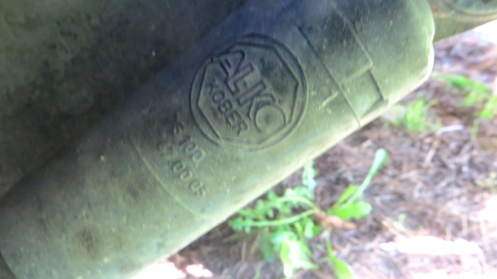

Bonjour a tous,
après mes pneus neufs
je souhaiterais remplacer mes amortisseurs de ma triton de 1993,car les caoutchoucs sont craqués ( il sont d origine )
j ai parcouru tous les post du forum , mais j ai pas de réponse clair :triste1:
certains disent qu il faut mettre les octogone al-ko et d autre déconseillent et disent qu il faut mettre les amorto standard d'origine
quel est le meilleur choix? standard ou octogone ? si octogone quel couleur?
un lien vous avez deja commander las bas ?
https://www.franssen-loisirs.fr/remorqu ... rques.html

ça me semble également cher ,sur mon liens plus haut il sont a 33.59 noir standard en AL-KO
les bleus serait plus approprier je pense ?j hésite en bleu et vert?
sinon j ai trouver ça :
https://www.ebay.fr/itm/2x-AL-KO-ALKO-A ... SwaNBUf~0B
https://www.ebay.fr/itm/2x-AL-KO-Achsst ... SwUIFazHf7
cela fais moins de 35 euros pièce livré

quand j'avais changé les miens j'avais de gros doutes avec les ALko en couleurs ( longueur débattement etc ... )
au final j'ai acheté une paire de noir standard .... très bien !
attention l'espacement de fixation sur les Eribas est plus important que sur les chassis alko ... va pas te retrouver avec des amortisseurs trop courts !

demain je vais démonter un amortisseur d'origine pour le mesurer et le comparer au différentes courses de la gamme AL-KO
comme ça on aura le cœur net , ça pourra servir a tout le monde ;-)
Messages : 1505
Re: Amortisseurs Triton
guillaume258 a écrit :salut Laurent,
tu a raison pour le débattement ;-)
quand j'ai changé les miens les alko étaient bien trop court ... pas besoin de démonter , suffit de mesurer caravane sur ses roues ... en imaginant qu'ils doivent s"étirer encore plus en roulant ...

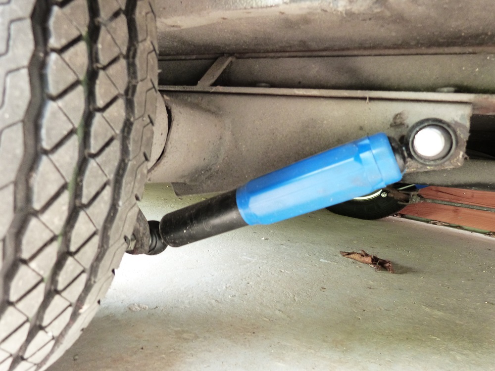

J'ai fait monter par mon mécano des octogons bleus début mai.
J'ai pu tester sur un week-end, environ 120 kms, notre baba était peu chargée et elle s'est bien mieux comportée qu'avec les pompes à vélo d'origine... ça m'a l'air tout bon

Je dirai qu'elle ne tangue plus, je n'ai pas eu l'impression qu'elle sautillait avant. Maintenant, c'est quand même plus sécurisant, surtout que l'on va dans les Alpes en d'août.
Pour info, je les ai commandés chez un revendeur de remorques près de chez moi. Il a pu les avoir en 24h, j'ai payé un peu plus cher que sur internet, mais c'était rapide et je préfère faire travailler les entreprises locales.
Mon mécano s'est chargé de la pose et en a profité pour régler les freins.

oui j ai commander des bleus également sans doute dut a la coupe du monde :hehe:
j ai hésiter longuement avec les verts mais comme beaucoup de monde a mis les bleu j ai fait comme toi ;-) :mdr3:
reste cette histoire de longueur de débattement ,j espère pas avoir de mauvaise surprise :-/
Mine75 a écrit :Je dirai qu'elle ne tangue plus, je n'ai pas eu l'impression qu'elle sautillait avant. Maintenant, c'est quand même plus sécurisant, surtout que l'on va dans les Alpes en d'août.

C'est clair :mrgreen: , au sujet des pneus, ils sont neufs mais pas certain qu'ils soient renforcés. Ils ont été changés lorsque je l'ai achetée. C'est quoi qui indique qu'ils le sont ?

Si tu regardes bien sur la photo que j'ai posté, on voit bien que les amortos ne sont pas fixés sur le trou d'origine. Mon mécano a dû faire un autre trou un peu décalé.

A priori, pour mon : eriba : , c'était nécessaire. Mais visiblement, ceux qui les ont changés n'en parlaient pas.
Messages : 20794
Normalement un amorto n'est pas prévu pour servir de butée de fin de course, c'est pourquoi il doit être conforme à l'origine et les longueurs mini maxi identiques....
Ceci explique (peut être) le pourquoi du perçage d'un trou plus éloigné.

Bonjour, oui je comprends que l amortisseur doit pas servir de buttée, sur le forum j avait pas encore entendu quelqu’un qui avait percer pour mettre les octogon en place?
Après David pour l adaptation ton mécanicien a raison vu les longueurs,
Il y a risque a repercer le châssis ? Tenue de route modifier ou fragilisée celui-ci ??
Messages : 20794
Dans le cas présent ce n'est pas le châssis qui a été repercé, mais la platine de fixation de l'essieu au châssis, le trou se trouve assez éloigné du bout, la résistance ne devrait pas en souffrir.
Mais bizarre quand même, l'amorto noir ouvert/fermé: 386-256, l'octagon bleu 380-250, soit quasi pareil !!
Il serait bon que tu mesures, comme sur la dernière photo, la distance entre le centre des yeux de fixation, sachant que plus la roue monte dans le garde boue plus l'amorto s'allonge...

ce sont des al-ko tes amortisseurs ?
tu les as déjà remplacés?
Messages : 20794
Je les ai changé une fois, et j'ai remis les mêmes.
