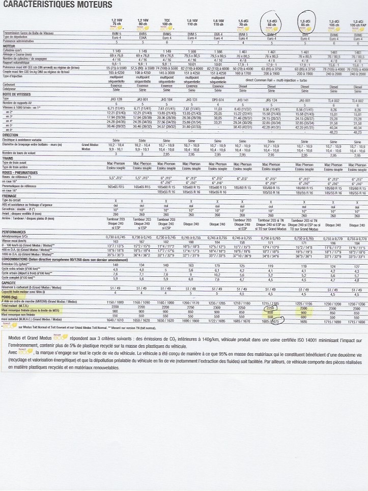

Re: Modus et Pan Fam
Renault Petit Modus 1.5 85 ch
Poids à vide
1 185 kg
PTAC
1 675 kg
PTRA
2 250 kg
Charge utile
400 kg
Poids tracté freiné
900 kg
Poids tracté non freiné
600 kg

Extrait de la fiche technique d'Auto Plus:
Moteur :
Diesel, 4 cylindres en Ligne, 8S
Cylindrée :
1 461 cm3
Puissance fiscale :
5 cv
Puissance max :
85 ch / 63 kW à 1 461 tr/min
Couple max :
200 Nm à 1 900 tr/min
Empattement :
2,48 m
Réservoir :
49 L
Poids à vide / en charge :
1 185 kg / 1 675 kg
Volume coffre (min / max) :
198 dm3 / 1 176 dm3
Poids remorquable freiné :
900 kg
https://fiche-technique.autoplus.fr/ren ... -9416.html
A confirmer avec le livret technique Renault de la voiture

Pan.... sur la Modus Image
voici l'explication :
Messages : 6671
Ben voilà!!!! Jean-Pierre c'est encore planté----------------> c'est 900Kg :happy1: :happy1: :happy1:
