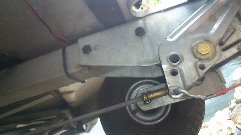

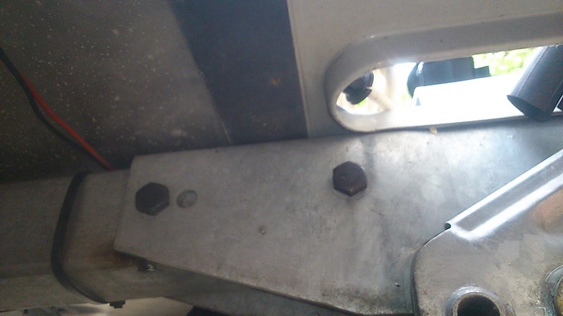

aujourd’hui ,j’ai appelé l'atelier de Cernay pour mon joint galon.
et comme ce weekend ,j’ai aussi remarqué des bruits ('a coup) j'en es profité pour lui poser la question .
réponse :avant de changer l'amortisseur de timon; resserrer l’écrou sur la tige filetée pour le réglage de la course du frein.
il a déjà eu le soucis d'avoir changer l'amortisseur de timon et que le problème persistait et en faisant cette opération cela réglait le problème.

J'ai suivi ton conseil de resserrer les écrous (j'ai plongé sous la caravane pour ça !!!) et cela a réglé 90% du problème !!! merci à toi ... décidemment, ce forum est terrible !!!

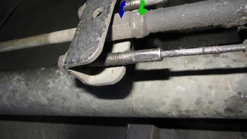

Moi aussi j'ai eu le problème avec la course du freinage , une fois réglé , plus de problème
- Messages : 20804
Re: A-coups tête d'attelage
Regarde dans "Landeriba dans ses œuvres".
Tu lèves roue par roue et tu règles avec un tournevis plat les mâchoires à lécher le tambour sur chaque roue, ATTENTION, le disque cranté de réglage, d'un coté c'est vers le haut, de l'autre c'est vers le bas !!
Puis si le phénomène est toujours là, régler le levier de frein à main pour avoir 2 à 3 crans en jouant sur la longueur de la tringle, écrou et contre écrou sur le palonnier où sont fixés les câbles.
Si tu as toujours le choc au freinage et à l'accélération, c'est le vérin amortisseur de timon qui est HS, voir tuto de Landeriba.

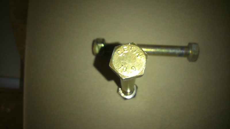

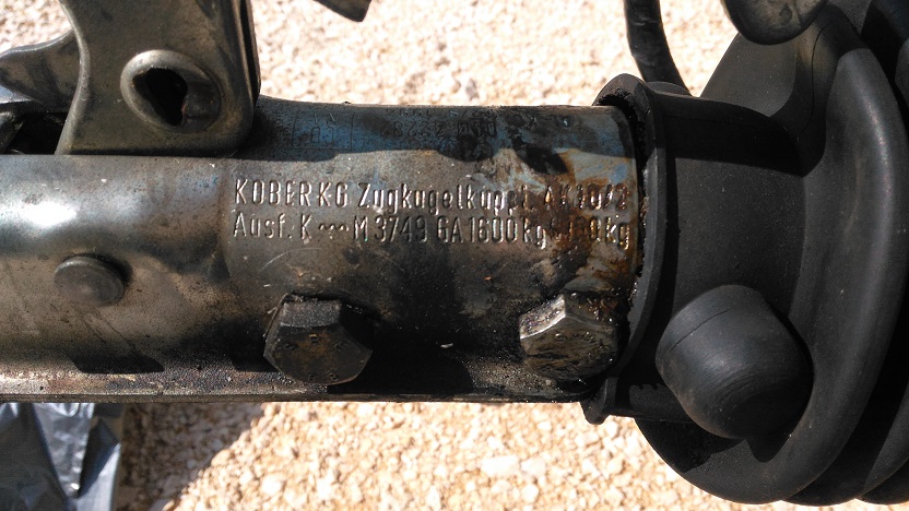

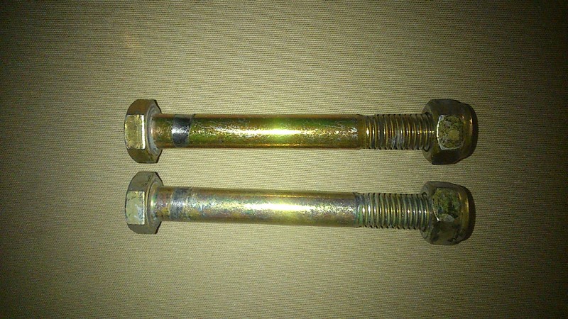

Bonjour tout le monde et ce forum en particulier !!!
Bon, ben cela n'a pas changé ... départ vers la Lozère hier et toujours ce clong à la remise des gazs après freinage ... l'amortisseur de timon semble être le responsable ...
Depuis 2 mois, j'avais demandé un devis à CARAVAR, spécialiste ERIBA à Bormes les Mimosas mais impossible de lui fournir les renseignements d'identification du timon AL-KO ... je lui ai envoyé les photos prises sur la tête d'attelage, la plaque d'identification bleue HYMER, la carte grise ... et ben non ... voilà un extrait de nos mails :

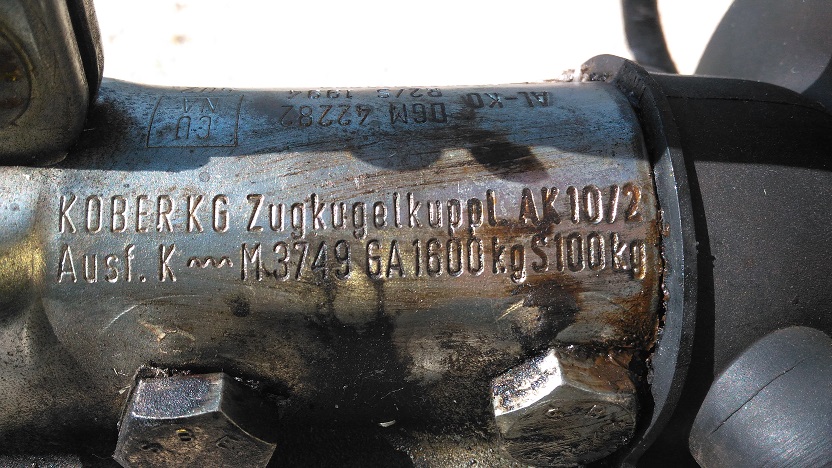

voilà j'ai fait comme j'ai pu !!!
- P_20180511_104013.jpg (194.87 Kio) Vu 29778 fois
- P_20180511_104038.jpg (182.06 Kio) Vu 29778 fois
- P_20180511_103415.jpg (163.2 Kio) Vu 29778 fois
- P_20180619_153431.jpg (148.87 Kio) Vu 29778 fois

Les photos sont celles de la tête d'attelage, mais pas du timon !!
J'avais le même avec les mêmes N° avant de mettre un anti lacet AK1300 Donc fortes chances que ce soit le même timon que ma Familia, mais moi j'ai une plaque d'identification rivée au niveau de la fixation de la roue jockey !!!

A force de parler de tête d'attelage, j'ai fini par regarder la mienne ! !
J'ai trouvé un léger jeu vertical.
J'ai démonté les deux boulons (12x100 en 10.9) et j'ai remarqué qu'ils étaient marqués, surtout 1.
Remplacés par du 12x100 en 12.9).
En photos.
Servez vous de mes erreurs
En photos.
- DSC_0383 (Copier).jpg (138.43 Kio) Vu 29752 fois
- DSC_0384 (Copier).jpg (120.36 Kio) Vu 29752 fois
- DSC_0385 (Copier).jpg (44.21 Kio) Vu 29752 fois
- DSC_0386 (Copier).jpg (66.88 Kio) Vu 29752 fois
- DSC_0388 (Copier).jpg (77.4 Kio) Vu 29752 fois

Eugene il faut regarder le timon et non pas la tete d'attelage tu dois avoir une reference du style alko XX SR
Tiens nous au courant

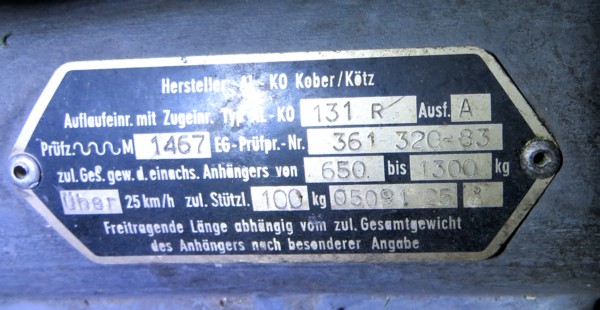

La plaque rivée au niveau du support roue jockey, type 131 R JP

Malheureusement, je n'ai pas ce genre de plaque sur mon timon ...

ferrals a écrit :bonjour
comme déjà dit par des membres du forum ,personne très sympa et professionnel
Qui pourrait me faire une photo du dit écrou à resserrer avant de s’attaquer au vérin? J’ai le même problème !
- Messages : 20804
Tu suis la tige de manœuvre des freins, elle arrive à un palonnier sur lequel sont fixé les deux câbles de chaque coté de cette tige. On touche pas aux écrous de fixation des câbles, coté coulisse dans l'essieu, il y a un écrou suffisamment long pour pouvoir le manœuvrer hors de l'intérieur du U du palonnier, c'est celui là qu'il faut resserrer, mais pas trop, ce ne doit pas créer de freinage sur les roues lorsque le levier de frein à main est au mini Rouge pas touche, vert on resserre.
Si pas suffisant.... alors on resserrera les écrous de câbles de la même quantité de chaque coté, ne doit pas serrer les roues au repos !!
Pour que ce soit plus clair passage sous la
Flèche verte: contre écrou à desserrer, flèche bleue: écrou long à serrer. Une fois le réglage fait, bloquer le contre écrou sur l'écrou long.
