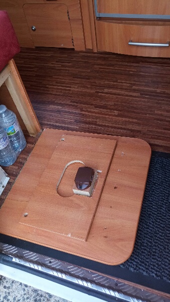

Bonjour tout le monde,
J'ai besoin de vos conseils !
La porte planchette de la rallonge de la banquette/couchette bref la petite porte dont je ne connais pas le nom s'est cassée lors de notre dernier voyage : deuxième utilisation de l' : eriba : :(
Enfin je l'ai cassé en m'asseyant un peu trop fort sûrement.
La porte tenait par un verrou qui s'enclenchait uniquement si on soulevait un peu la banquette et glissait la porte dessous. Sans cela le verrou verrouillait dans le vide...
Donc certainement lié au fait que la banquette s'appuyait sur la porte, la pression (petite ;-) ) a fait s'arracher le verrou de son support.
:pleur4:
Mon problème c'est que je ne sais vraiment pas comment réparer cela car je me demande deja si l'installation que j'ai cassé est celle d'origine ou s il s'agit d'une "amélioration".
Savez-vous quelle sont les fixations habituelles pour cette porte ? Je suppose que les systèmes changent suivants les modèles et les années ?
Existe-t-il un autre moyen pour fixer la planche que le mien ? Petit être le remplacer par un loqueteau ?
Où est ce que je dois simplement recoller le verrou à la porte et remettre le système ? Qu est ce qui ne va pas dans ce système ?
Je vous mets quelques photos car je ne suis pas sûre d'être claire :D

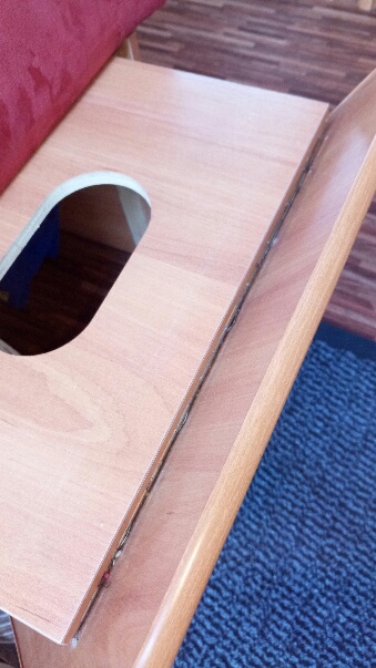

Les photos !
La porte dont j'ai oublié le nom
Le verrou fixé sur sa planchette
Le verrou plus vraiment fixé sur sa planchette

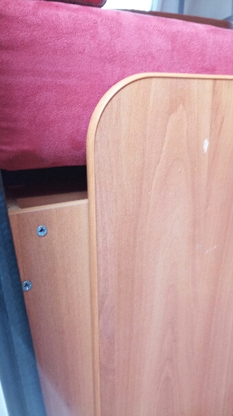

Pas très solide pour un strapontin... C'est plus un repose pieds non ? ;)
Sinon pour les photos, tu veux voir quelques choses de particulier ?
Le strapontin pour pieds...
La banquette qui repose sur la porte et la pousse

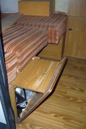

C'est une rallonge pour les grands qui veulent dormir tout de long.
La tablette s'incline, la partie avec la lumière vient à l'horizontale et normalement tu as un coussin supplémentaire qui vient augmenter la taille du matelas.
C'est évidemment pour une seule personne, celle qui dort côté porte .
Mais voici comment améliorer le système pour servir à deux personnes.
De base, ce n'est pas une fixation comme celle que tu nous présente. C'était une vis assez longue (donc pénible à dévisser ou à revisser).

Double rallonge ! Sympa.
Dans ton cas dans quoi est vissé cette fameuse grande vis ?
Est qu'une fois fermée la porte est perpendiculaire au sol et touche la banquette où est elle légèrement inclinée laissant un jour ?

Bnnjour, tu peux en attendant mieux coller la partie cassée à la colle blanche (vinylique)
Messages : 1505
Re: Porte planchette rallonge banquette
Oui juste recoller ça devrait suffire
Lolo
Cette tablette c'est vraiment pour poser les pieds en aucun cas pour s'assoir :hello: , une bonne colle adaptée et ca sera bon :flow:

Vous avez raison je vais tenter de recoller le système existantJe vais aussi essayer de dévisser et réviser la tablette de rallonge pour la remettre à niveau de la banquette et faire en sorte que ça ne force plus une fois la porte fermée.
En y regardant de plus près j'ai l'impression que le système a déjà été réparé plus d'une fois.
Merci pour vos idées.
Je retiens celle du verrou sur le côté au cas où vraiment plus rien ne tient :)

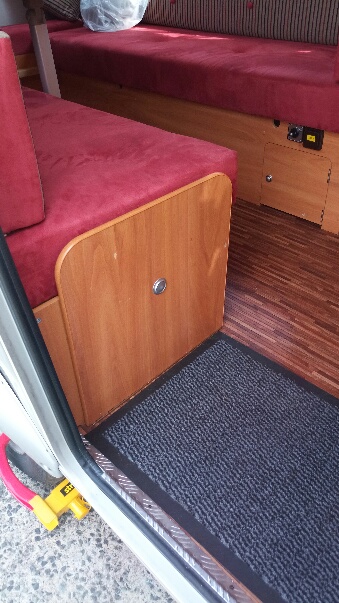

Voici "réparations" faites :
Le verrou refixé et la planchette descendue de 3 voir 4 cm.
La planchette s'accroche toujours aux ergos de la banquette.
Avec le "coussin"  on voit forcément une légère pente puisque j'ai redescendu la fixation de la planchette.
La porte se verrouille sans besoin de soulever la banquette et est bien perpendiculaire au sol

Parce que sans cela il fallait soulever la banquette et glisser la porte (enfin le haut de la tablette) dessous pour pouvoir enclencher le verrou.. ainsi comme la banquette s'appuyait dessus le fait de s'asseoir sur cette dernière repoussait la porte et finissait par arracher le verrou.. d'où mon problème initial.
Désolée si je ne suis pas claire :)
Donc en faisant ainsi il me semble avoir résolu le problème.
Je me dis qu'il sera toujours possible d'insérer une espèce de sabot sous le coussin de la rallonge afin de le remettre droit :]
