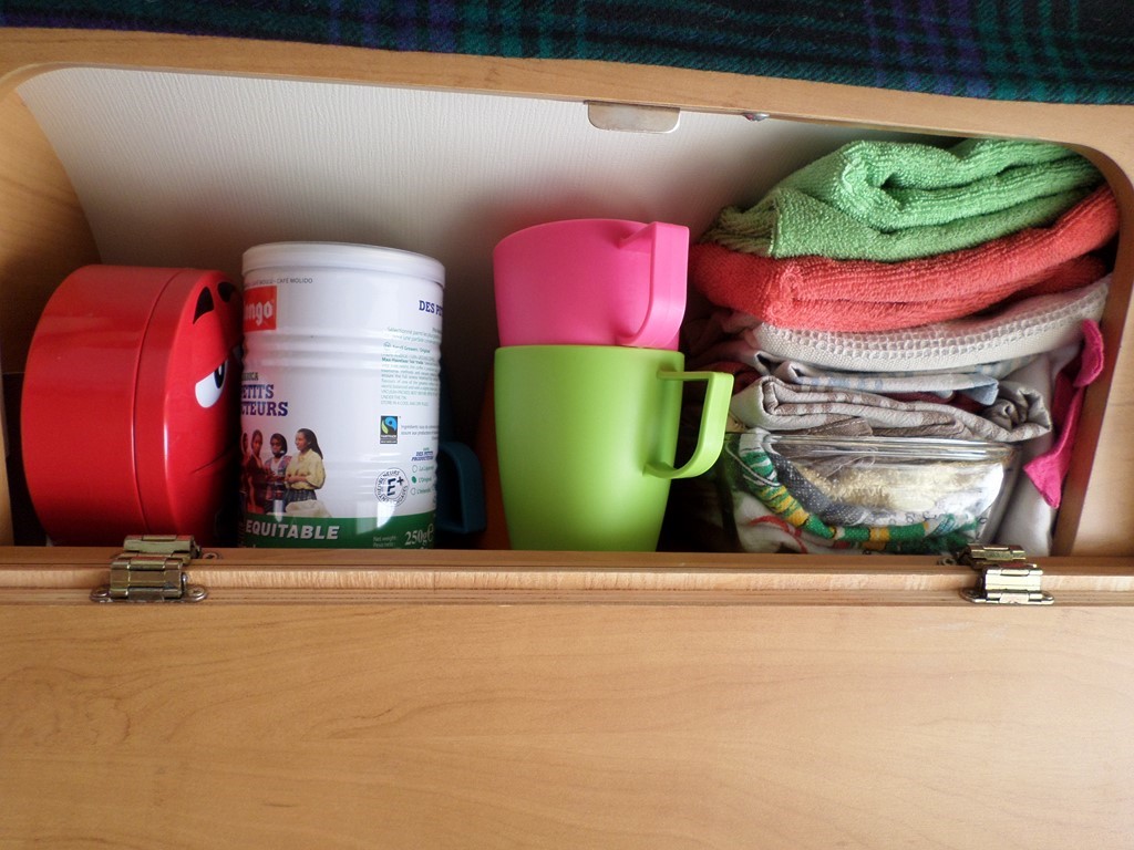

Je realise que toutes mes charnières des placards en hauteur on fendu le bois dans lequel elles sont vissées. Ma Familia étant de 2014 je pense que la garantie ne joue plus :nono:
Quelqu'un a t il rencontré le même problème ?

:hello: La différence, c'est pas les charnières... c'est du contreplaqué qui tient les vis (2002) et de l’aggloméré qui éclate si pas pré-percé avant la vis dans les années 2014. Et rien ne vaut la charnière piano, qui ne coûte rien! Sauf la main d’œuvre pour la pose des vis. Vive les anciennes!!!!!

Bonsoir Francis, c'est une question de profilé du champ de la porte ainsi que du type de charnière, en 2009 il épousait la partie dormant du placard no pb. Gilmaga avait eu ce pb avec une plus récente, solutionné par Hymer, pris sous garantie, c'est un défaut de conception, je pense qu'Eriba doit assumer.
regarde le lien que J-P t'a indiqué, j'avais mis des photos dont celle-ci, elle est assez explicite.

la visserie semble aussi mal traitée...ça pique au bout de 4 ans :pleur4:
le pas de vis pas adapté...et fixation trop près du bord...
une rolex monté chez swatch.
la cornière cachera la misère et la rouille : sinon en inox ça existe https://www.h2r-equipements.com/charnie ... gJBNPD_BwE

C'est une erreur manifeste. En voulant économiser ridiculeusement sur une charnière, ils engendrent un vice de fabrication.
A : eriba : de prendre en charge leur défaut de conception. :rougefaché:

Voilà c'est reparé. :)
J'ai suivi le conseil de DAMS en rajoutant une charnière supplémentaire au milieu.
Je suis passé en vitesse à Cernay ce matin et j'en ai recupéré ...12 pour ...10 euros.
Denis ne retrouvait plus le prix à l'unité alors il m'a fait un prix :)
Sinon j'ai mis une belle quantité de colle résine dans les fentes. Puis sous presse.
Enfin j'ai terminé avec du mastic à bois que j´utilise pour mes boites à musique.
J'ai aussi légèrement pré foré chaque trou de vis avec une mèche de 1,5. Et utilisé des vis zinguée ni trop courtes ni trop longues.
Je suis content du résultat :

:hello: joli travail Françis,
juste un retour d'expérience : notre première Eriba (FAMILIA /1994 - achetée neuve)
la charnière (à piano) d'un pavillon au-dessus de la cuisine, rouillait...
cela était provoqué par la boite de sel.
les autres, n'avaient aucun problème
depuis dans la TRITON je conserve la boite de sel dans une poche plastique à ZIP
:flow: Danielle

Idem Danielle, nous avons aussi fini par comprendre pourquoi les charnières rouillaient : le sel :diable:
