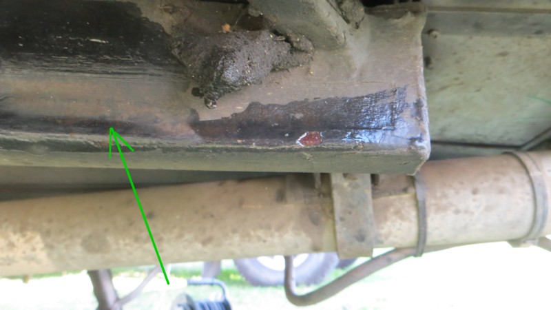

Bonjour !
je viens de passer le contrôle technique ici en Belgique (Tournai) et les opérateurs me font repasser pour 2 points : un écrou desserré ou cassé à l'essieu gauche (je vérifie aujourd'hui) et l'absence de N° de châssis. J'ai pourtant une plaque au bas droit de la porte qui reprend toutes les infos de la Troll. Il y a un autre N° à trouver direceemtn sur le châssis ?
Merci de vos lumières !
Et longue vie aux Eriba ! (et Eribaistes, tant qu'on y est….)

Il se trouve sous l'avant de la : eriba : coté droit,généralement avec un coup de peinture rouge, sur un longeron de grosse section.
Fais des : Photo : de tous tes numéros trouvés (attelage, plaque,essieu,....)
Messages : 20814
Re: Ou trouver le N° de châssis sur une Troll de 73 ?
Exactement et même si de la peinture a été rajoutée dessus, en passant le doigt, on sent "l'enfoncement" du tube par les frappes à froid des poinçons
