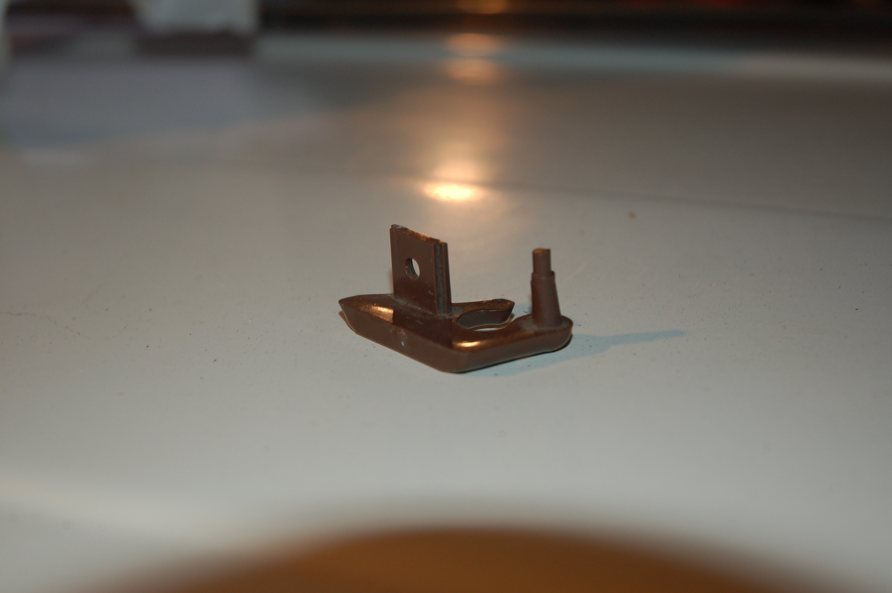

Je poursuis avec les butées :
Il serait judicieux que ceux qui les ont encore sur leur : eriba : puissent faire des plans en 3D afin qu'une petite production soit lancée sur photocopieuse 3 D.
Attention, il y a des pièces pour la droite et d'autres pour la gauche.

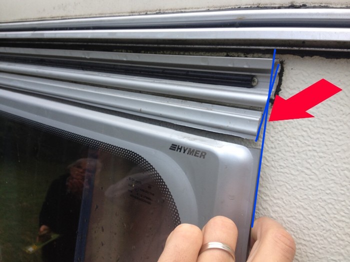

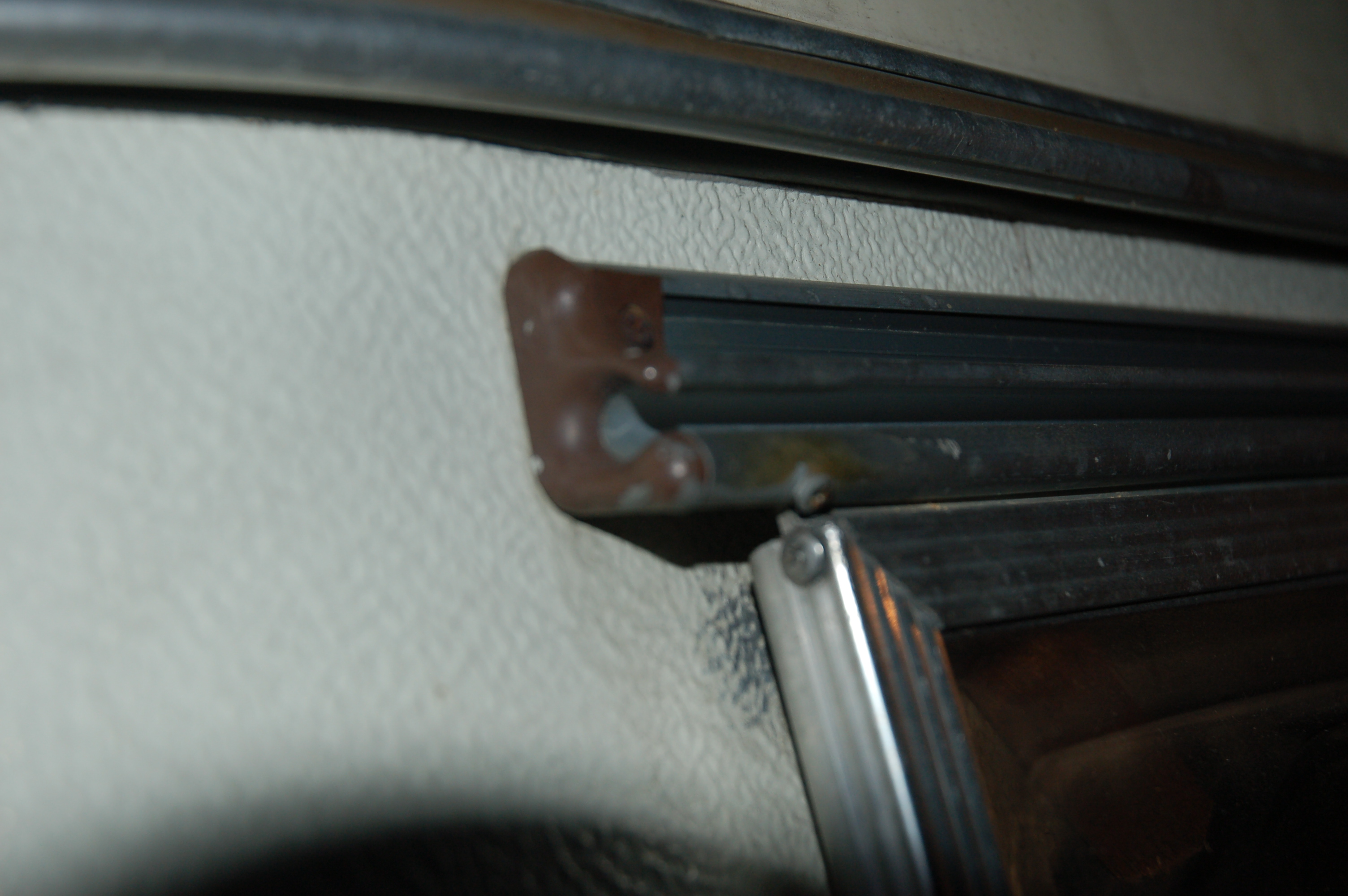

Photo de la "charnière" sur ma Familia "bande rouge" de 92, comme on le voit la partie alu de la baie ne touche pas la carrosserie !!! Sur ta nouvelle baie, il y a contact avec la carrosserie et c'est le plexi qui fini de faire charnière et casse !!
Fixation baies1.JPG (52.54 Kio) Vu 12523 fois
Alors que sur celle remplacée on voit que le profilé alu est en contact au ras de la partie fixe, avant que le plexi soit parallèle à la carrosserie
Fixation baie-ouvrantemod.jpg (76.03 Kio) Vu 12522 fois
Il aurait fallu surélever la partie fixe pour éviter de forcer sur le plexi. à mon avis ... :(

A noter que les butées de LANDERIBA sont identiques à celles qui faudrait sur ton rail ; les miennes étant 10 plus anciennes. ;-)
