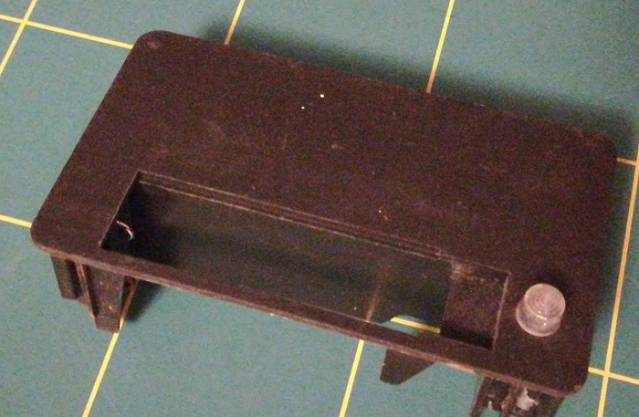

J'ai acheté ma PanFam équipé d'un chauffage Gaz Trumatic SL 3002 mais il manque le porte pile de l'allumeur automatique.
Quelqu'un parmis vous aurait il ça d'avance dans ses stocks ?
Auriez vous une adresse où me fournir ?
Merci d'avance ! :froid:

Bonjour, la référence de cette pièce est 30020-13300 (truma battery box).
http://www.groveproducts.co.uk/medias/d ... 0Truma.pdf
Sur internet, vous trouverez la pièce de rechange.
Bonne chance! :super:

Merci pour la référence !
J'ai cherché ça mais à chaque fois c'est en rupture de stock ou 25€ de frais de port. 45 €pour un chauffage dont je suis pas sûr du fonctionnement ça fait cher.

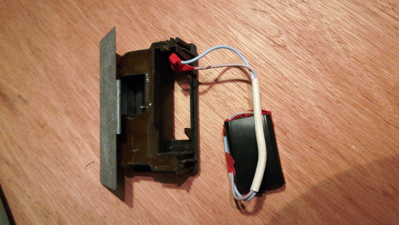

Du coup la télécommande du module tnt obsolète a fait donneuse d'organe
Quel plaisir de voir cette petite flamme bleue ! On est presque mieux que devant la cheminée dans son eriba ! : Camp :
