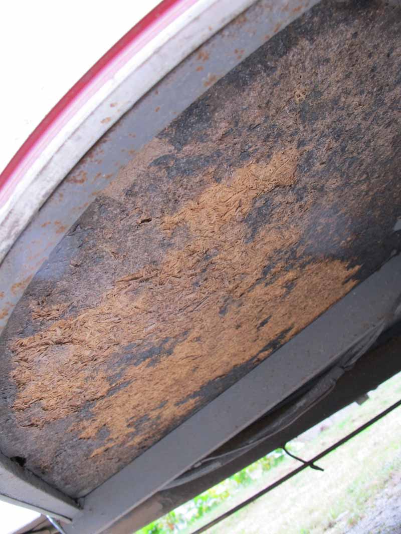

plancher avant
- 40467173_285509862262371_7202997580907675648_n.jpg (60.38 Kio) Vu 19310 fois
- rukizuki
- Messages : 1076
- prénom : serge
Re: Savoir quand un plancher doit être refait sur vieille Er
Sur la photo on dirait de l'aggloméré, alors que cela doit être du contre-plaqué????
Si ce nest pas mou un peinture spéciale bois, pas de base goudron, serait le mieux, après contrôle des parties métalliques .
Bonne continuation
Ruki
Bonne continuation
Ruki

donc ce ne serait pas le bois d'origine?

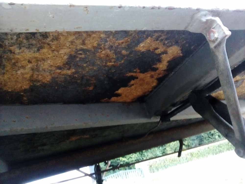

- IMG_0001.jpg (107.62 Kio) Vu 19299 fois
- vieux.lion
- Messages : 3637
- prénom : michel &zezette
Bonjour . Sur ma pan familia de 76 ,c'était du contre plaqué mince au dessus et dessous du polystyrène . Si ce n'est pas mou , Enlève le blaxon ( très mauvais ) puis passe une peinture microporeuse . Profite aussi pour brosser tout ce qui est métal puis rustol et ou peinture anti rouille . Cdlt
http://forumeribatouring.com/viewtopic. ... vieux+lion

du coup cette histoire d'aggloméré bizarre me pose question
j'ai vu qu'à un endroit du plancher près de la roue, un trou dans le bois laisse apparaitre le polystyrène..... Je ne l'avais pas vu celui là
- Messages : 11983
Bonsoir Amandine.
Déjà un point positif (il me semble) la structure métallique retenant le plancher semble en bon état. Demande à un pro, menuisier, plaquiste, charpentier de vérifier la qualité de ton plancher, matière?.
Tu es trop loin, dommage, la petite bête du bois y aurait jeter un coup d'oeil sorry..
Bonsoir Mandine
Pour moi le plancher a déja été refait , point positif si il n'est pas mou, mais ils ont du blaxonner du coup ca doit cloquer par endroit et s'effriter (ce n'est pas du contreplaqué marine...)
Essaye de poncer et peindre avec de la peinture microporeuse pour limiter les degats apres le point positif c'est toute ta structure qui est trés propre

Bon par contre bcp de petits points de corrosion sur la carrosserie. Ça sera aussi un truc sur lequel plancher apres
- Messages : 8329

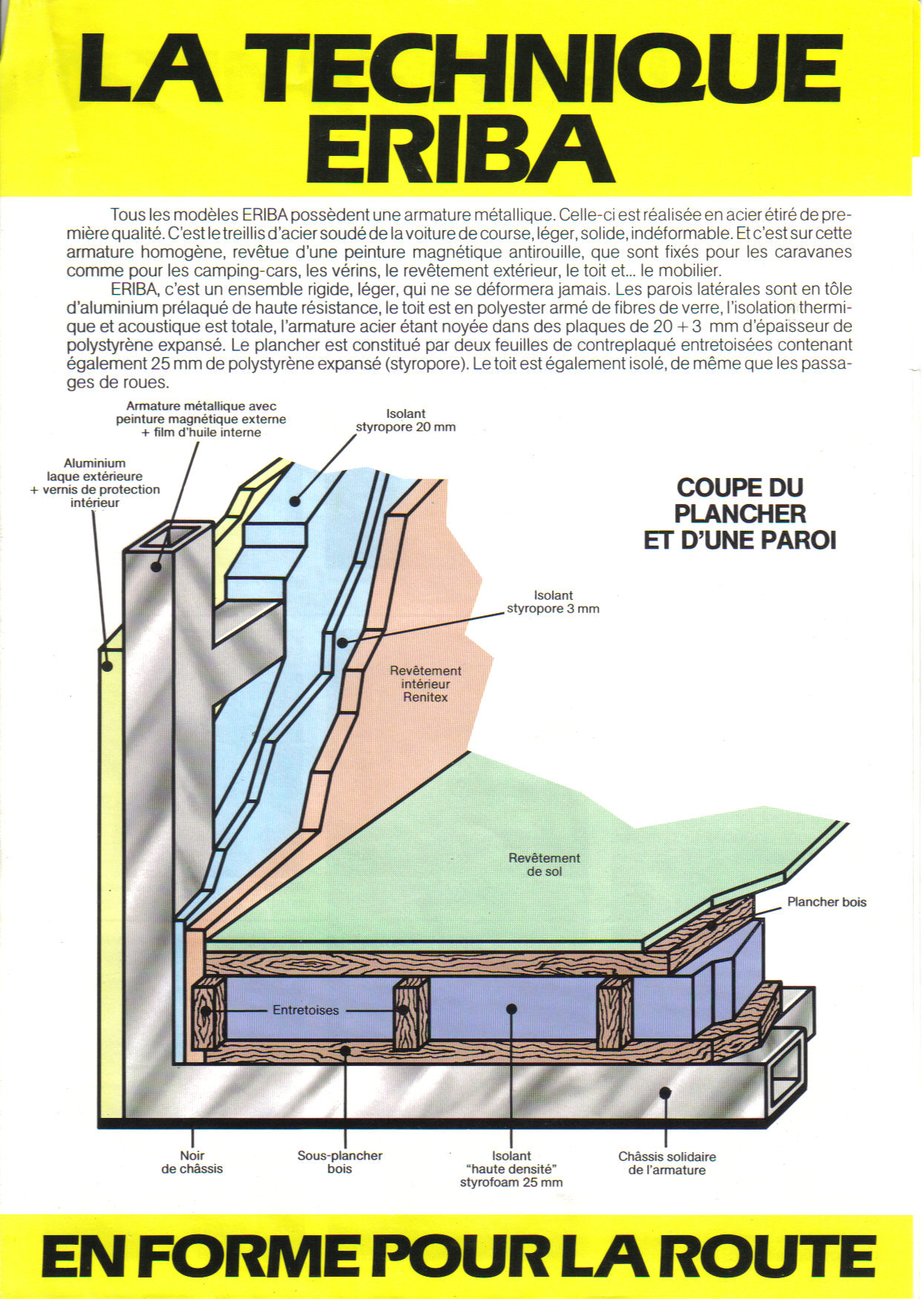

Voici comment est normalement constitué un plancher :
Il est vrai qu'il fut un temps ou il n'y avait pas de sous-plancher et que l'isolant était collé direct sous le plancher.
Comme je pense que tu ne vas pas faire un démontage total , il serait bon de combler les trous au mastic-colle et venir habiller d’une sous-plaque LEGERE mais étanche, collée à l’aggloméré et maintenue par des petites équerres de ci et de là.
Ces dernières vissées avec des vis auto-perforantes ou des rivets "pop".
Ensuite avec un silicone adéquate déposer un cordon à la périphérie de chaque plaques par rapport à l'armature du châssis.
Au préalable traiter le châssis au Rustol par exemple et appliquer une peinture " Hammerite "
https://www.google.com/search?q=peintur ... utc=sp-006
J'oubliais............................un peu d'huile de coude et ton
sera une merveille .

Merci infiniment !!!forumeribatouring a écrit :Bonsoir,
J'oubliais............................un peu d'huile de coude et tonsera une merveille .
Super intéressant ce doc
Et merci bcp pour tous ces détails très précis pour reprendre le plancher.
Du coup les petites esquerres on les fixe sur l'armature en métal c'est bien ça?
Pour la plaque bois légère, tu penses a du contre plaqué ?
