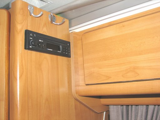

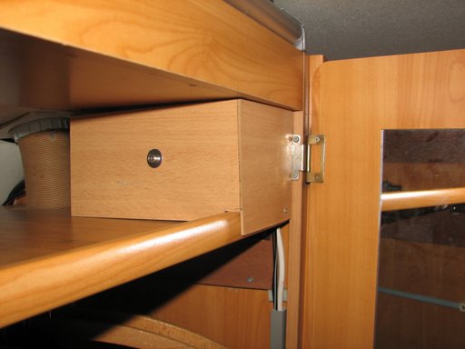

Churchy membre d' ETC Forum a intégré un poste auto-radio lecteur CD dans l'armoire de son Eriba.
Mais là ou cette installation est réfléchie, c'est à l'intérieur ou un doublage plaqué en contre-plaqué mélaminé et avec une serrure.
Faible protection, mais certainement suffisante pour décourager. :super:
Par contre, au niveau ventilation, il serait peut-être bon de prévoir quelque chose.

Oui effectivement, je pense qu'un peu d'air pourrait lui faire du bien... Au fait où as t'il pris le 12V continu ?

Désolé ,mais moi je vois plutot une simple vis "6 pans creux" ou vis dites "allen" qu'une serrure !!! :shock:
Mais c'est propre ,effectivement peut-être un peu enfermé ,surtout quand le chauffage fonctionne ! :0

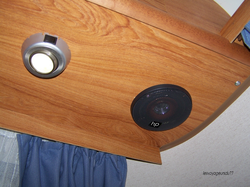

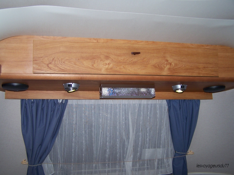

bonjour .étant intéressé, j'aurais voulu savoir , ou il a mis les H P, et l'antenne merci fernand

Salut à tous,
Voilà mon installation....pour ceux que ça interresse .
La ventilation est assurée par une série de tous de 10 sous le caisson au fond , et deux ouies d'évacuation de 30 sur les côtés à l'arrière et en haut (cachés par le bandeau).
L'alimentation se fait en direct sur la batterie auxiliaire (avec un fusible au départ).
A noter, il y a une prise jack sur la façade, ce qui permet de connecter un balladeur, une petite télé LCD, et de bénéficier ainsi de l'ampli de l'autoradio pour la qualité du son.
@+++ Didier

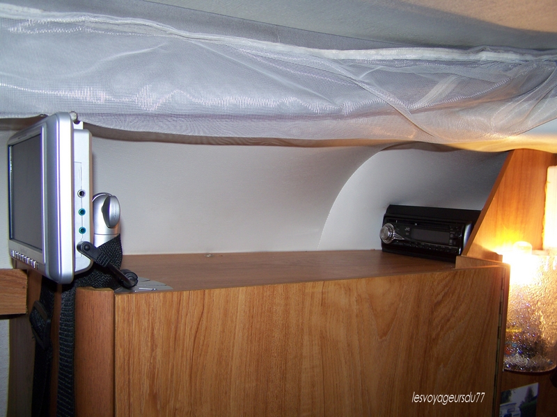

bonjour a tous :hello: ,voila pour mon dernier post presentation de mon instalation dans ma puck , pour ceux que ça interresse .....

c'est top cela !!!
