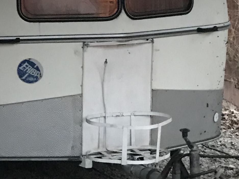

Pour le gaz une photo de l'intérieur du coffre et de l'arrivée dans le placard cuisine nous éclairerait sur l'installation. Certaines caravanes ont un pré-détendeur sous le coffre à gaz et un détendeur de sécurité, gros bouton blanc barré de rouge, sous le bloc cuisine, d'autres un seul détendeur ...

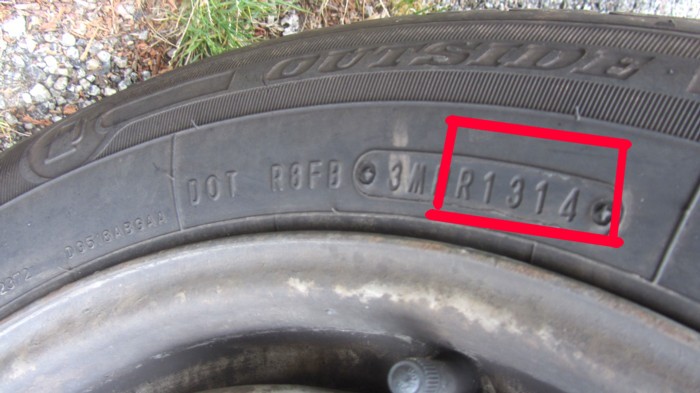

De toute manière vérifier la date sur le flexible, tout comme pour les pneus !!! Maxi 5 à 6 ans même si pas usés.
Date sur pneu.JPG (71.92 Kio) Vu 9836 fois
Après le DOT, ici 13ème semaine de 2014.

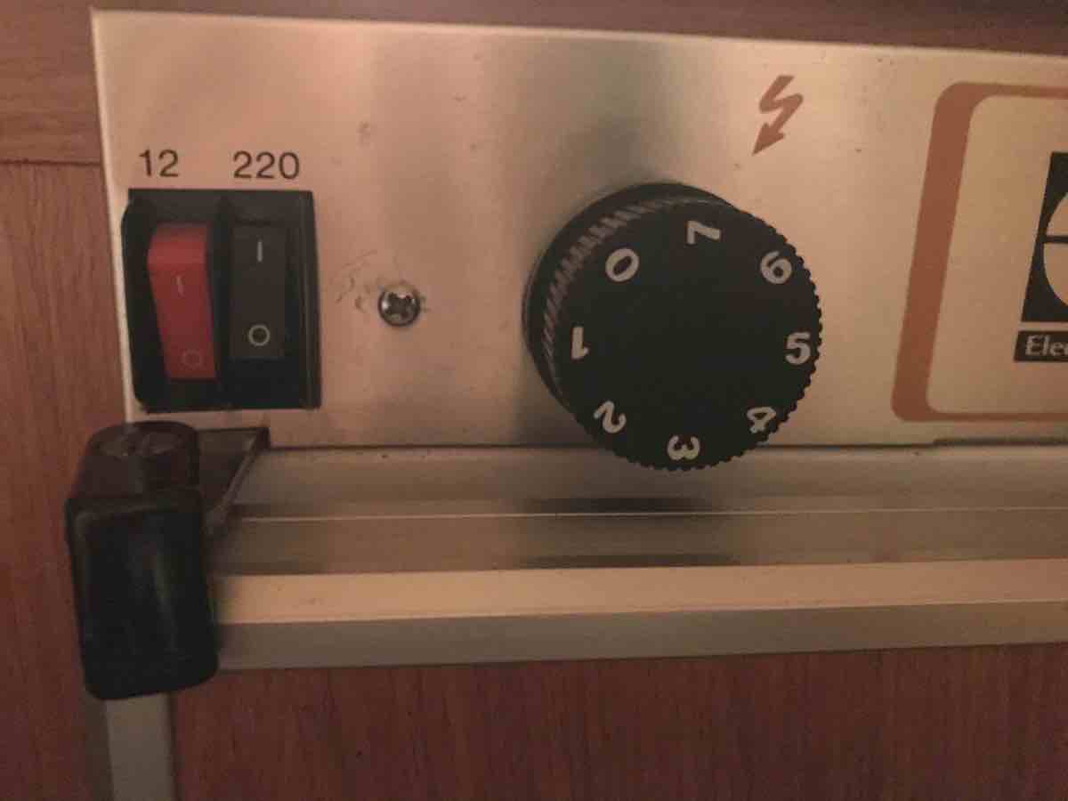

Sur le frigo en principe il y a un commutateur 12V/220V. Le mettre dans la bonne position. Il es équipé d'un voyant … qui ne se voit pratiquement pas. :-/

Y. St Malo a écrit :Sur le frigo en principe il y a un commutateur 12V/220V. Le mettre dans la bonne position. Il es équipé d'un voyant … qui ne se voit pratiquement pas. :-/
Bizarre car les voyants de mon frigo se voient tellement que je suis obligé de les recouvrir la nuit pour pouvoir dormir ;-)

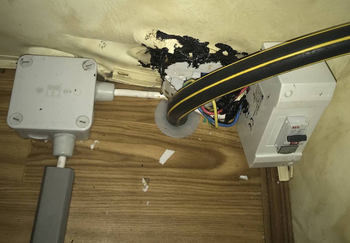

En jetant un œil à ce disjoncteur il y a de la pâte noire partout autour, est-ce normal? Les lumières à l'intérieur de la caravane fonctionnent et quand je mets le disjoncteur en off elles s'éteignent donc ça doit aller mais ça a quand même une drôle d'allure.

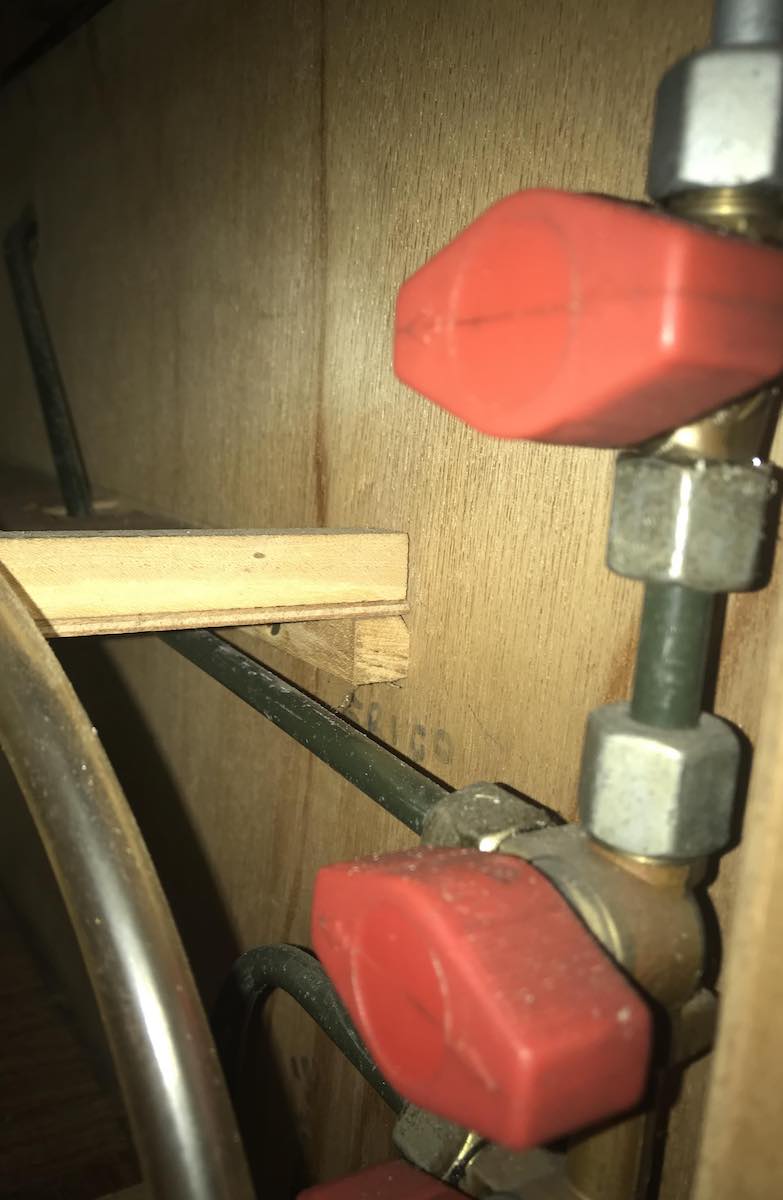

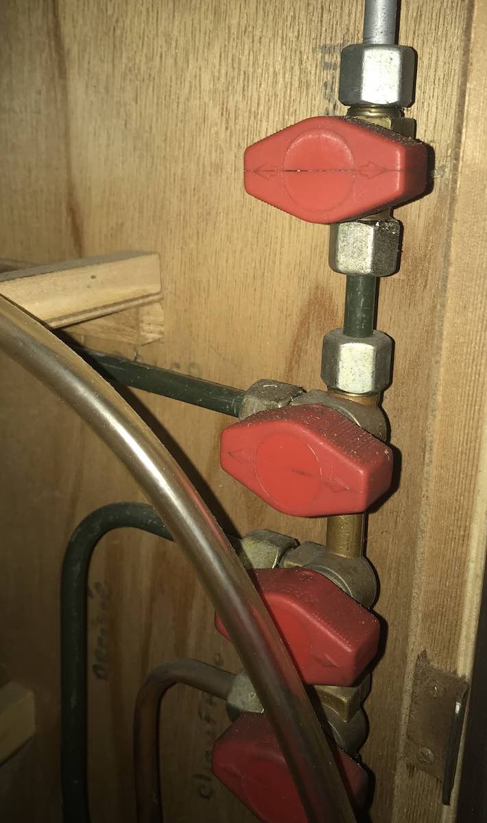

Je vous mets des photos de l'installation du gaz aussi. Je n'ai pas du tout de détendeur comme vous pouvez le voir donc c'est pour ça que je souhaitais déterminer ce qu'il faut acheter.

Effectivement à part les robinets d'arrêt point de détendeurs.
Donc il faut en mettre un sur la bouteille, puis un flexible raccordé à la tuyauterie rigide. Choix d'un mixte butane/propane ou propane
Rappel : 0.28 mbar pour le butane et 0.37 mbar pour le propane
Détendeur mixte 0.30 mbar
Comme tes appareils d'origine sont prévus pour du propane, la pression d'un mixte sera un peu faible et le rendement légèrement diminué. Mais certains le font !!!

Dans mon cas (Triton 1987) pas de voyants lumineux sur l’interrupteur de couleur noire destiné au 220V qui est exactement le même que sur la photo et le frigo fonctionne parfaitement. En 12V par contre le bouton rouge est lumineux et éclaire lorsque le frigo est en fonctionnement.

STOP ton installation electrique est trés dangeureuse et doit etre remise dans les normes obligatoirement
Si tu as besoin d'aide nous sommes la pour te venir en aide :hello: :) :flow:
Damien

Ah oui? Qu’est ce qui ne va pas? C’est cette pâte noire qui est inquiétante?

Explique toi Damien , car tu lui fous la trouille à ce brave homme avec ton écriture rouge et énorme :ghee:
Re: Fonctionnement système gaz/électricité
Rien qui vous choque sur cette photo ? Un tuyau d'ecoulement collé au 230v ? fixé sur un disjoncteur sans protection à la personne ? et la prise caravane plus etanche? la terre pas raccordée?
Bonjour Damien
Je pense que la terre est raccordé, il semblerait qu' elle passe sous le 220 pour aller vers le disjoncteur, à tester....
Mais oui tu as raison, travail de saguoin . Je pense que le mastic noir caché une primo infiltration d'eau ?

Merci à tous pour vos réactions et avertissement. Je vais contacter un ami électricien pour qu’il m’aide à refaire l’installation et qui sait, peut être même à faire fonctionner le frigo!
