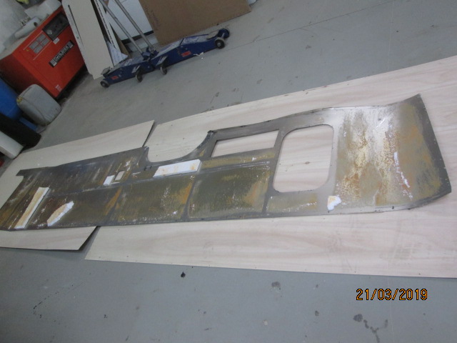

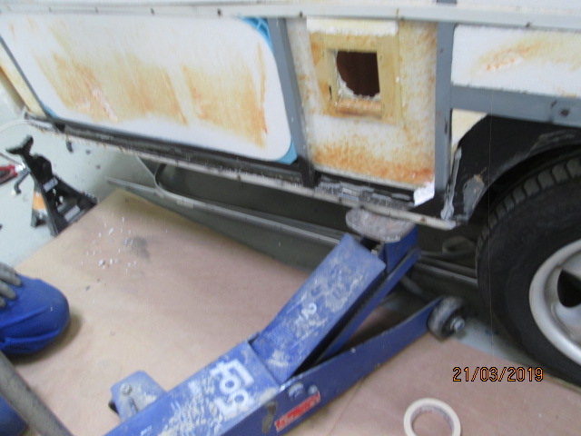

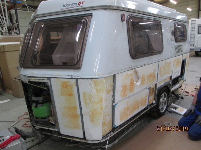

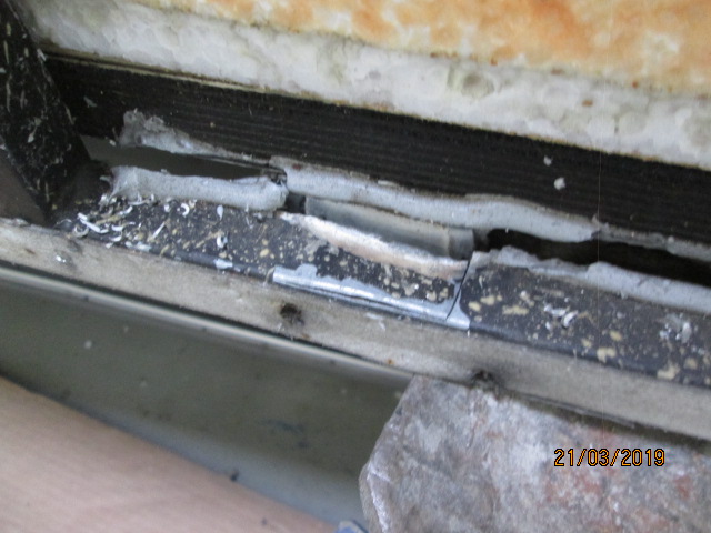

Pour vous éclairer (un peu) quelques photos des dégâts et de ce qui a été nécessaire pour réparer.
On voit nettement le plancher et châssis complètement désolidarisés sur la deuxième photo.
Pour la réparation : déshabillage, dépose de la tôlerie (avec beaucoup de délicatesse, sinon l'addition peut grimper vertigineusement en cas de remplacement), reprise de la jonction plancher châssis, et remontage.
Je vous repose ma question : d'autres ont-ils eu des mésaventures sur ce millésime 2006 ?
- Déshabillage pour réparation.JPG (114.33 Kio) Vu 12745 fois
- Rupture chassis-plancher.JPG (105.46 Kio) Vu 12745 fois
- Dépose tôle carrosserie.JPG (88.72 Kio) Vu 12745 fois
- Resolidarisation Chassis-plancher.JPG (100.07 Kio) Vu 12745 fois

Sur les photos on ne voit pas bien où se situe le problème...
Le tube de la ceinture basse, où le cric est en appui, est "normalement" soudé au reste de la structure, sur les tubes verticaux qui descendent de la ceinture médiane ET sur les tubes horizontaux sous le plancher. C'est là qu'il y aurait eu des "oublis" de soudures (parait beaucoup) ou voit-on les soudures cassées aux même endroits ????
