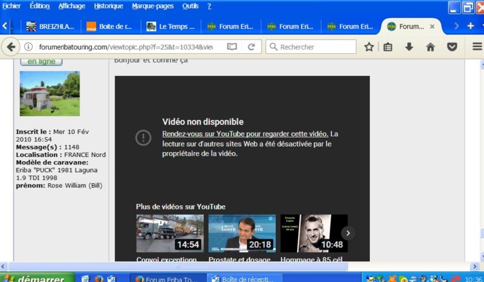

Merci pour toute les infos dommage je ne peut pas voir la vidéo du mode fonctionnement gaz, le frigo fonctionne bien en 220v / 12v c'est déjà pas si mal.

Re: Frigo Vano
bonjour a tous,
Erreur de ma part j' ai mis le lienici[yout ]c' est pour ça que vous avez le message d' erreur :gene3:
pour essai je vous remets le lien comme il ce dois, dites moi si ça fonctionne merci ;-)
http://eribabilldemos.eklablog.fr/fonct ... az-p927108
