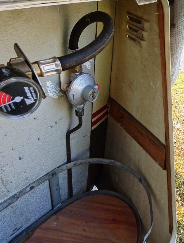

Les anciens propriétaire n'ont jamais utilisé le gaz, s'avez vous comment vérifier tout ça et à quoi servent les 3 boutons rouges et le gros blans à gauche du frigo et comment fonctionne le frigo ? Je l'ai testé en mode électricité ça marche, il est possible de le faire fonctionner avec le gaz ??
Bonne soirée

Le gros blanc est un détendeur qui coupe l'arrivée générale du gaz
Les trois boutons rouges sont des "interrupteurs" spécialisés pour alimenter chacun des équipement gaz (frigo - plaque de cuisson - chauffage) ; un logo sur chacun d'eux précise sa fonction ; haut = frigo milieu = plaque de cuisson bas = chauffage
Oui le frigo fonctionne sur le gaz ; à droite du bandeau du frigo tu as le bouton servant à régler le débit du gaz et le bouton rouge et un allumeur piezo électrique qu génère des étincelles servant à allumer le gaz

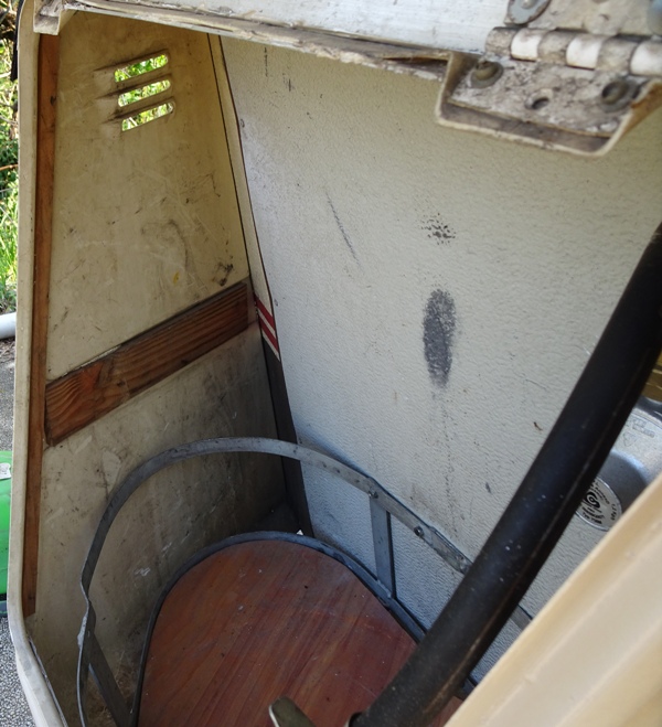

Le coffre à gaz a besoin de quelques retouche.
Binbin va te donner l'adresse de notre Ami Théo. Il refait à neuf les coffres à gaz !

Cedric > Pour le gaz je te conseille de faire contrôler l'etancheité du circuit vu son age et de remplacer la lyre , après si tu comptes aller en camping aucune utilité :hello:

J'ajouterais que le gros bouton blanc est un détendeur de sécurité. Il coupe l'arrivée de gaz en cas de chute de pression amont (exemple changement de bouteille) et aussi en cas de débit trop important aval (exemple rupture de tuyau). Il est à manœuvrer dans les deux cas pour le réenclencher.

Concernant le coffre je pensais dans un premier temps essayer de le restaurer avec de la fibre de verre et du mastic de carrosserie en finition... possible ?

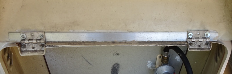

Regarde dans "landeriba dans ses œuvres", j'avais le même soucis que toi, défaut de montage, coffre non pris sous profilé milieu... en date du 13.03.14, plaques alu, rivets, fibre et résine.

:hello: Pareil! tout renforcé avec des lames en bois de Douglas collées au Sikaflex..... plus jamais bougé le coffre. Chez les Landistes c'est alu, rivets pop... :langue2: :langue2: :langue2: Quand au gaz, j'ai tout remplacé le système prédétendeur dans le coffre et détendeur dans la caravane par un détendeur 30mbar dans le coffre.... Que se soit la plaque cuisson ou le chauffage tout est géré par des thermos-contacts donc si cela s'arrête cela coupe l'arrivée du gaz.
A la place du détendeur de sécurité j'ai mis un robinet d'arrêt. :) :)

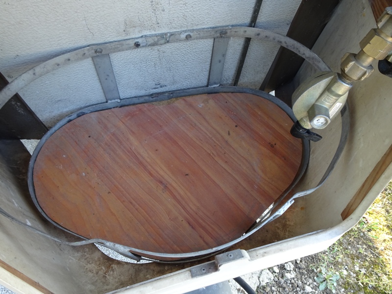

Bon j'ai enlevé la bouteille de gaz, le support en contre plaqué est à refaire, je l'ai donc enlevé, ci-dessous qq photos plus en détail du coffre et de la lyre.

1ère chose à faire sur le circuit gaz, c'est changer le flexible du coffre, une date doit être imprimée dessus. C'est le seul tuyau souple de l'installation le reste est en cuivre ou en alu rigide.
Chose faite et bouteille installée, robinet ouvert, détendeur de sécurité activé, acheter un détecteur de fuite comme "1000 bulles" ou faire un mélange eau/liquide vaisselle et en mettre partout où il y a raccordement et surveiller les bulles si il y en a...... et si il y en a c'est mauvais signe !!! :diable:

:hello: Cedric, demain je te fais des photos de la consolidation du même coffre que toi avec du bois et du sikaflex..... il faut quand même des serre-joints ;-) ;-)

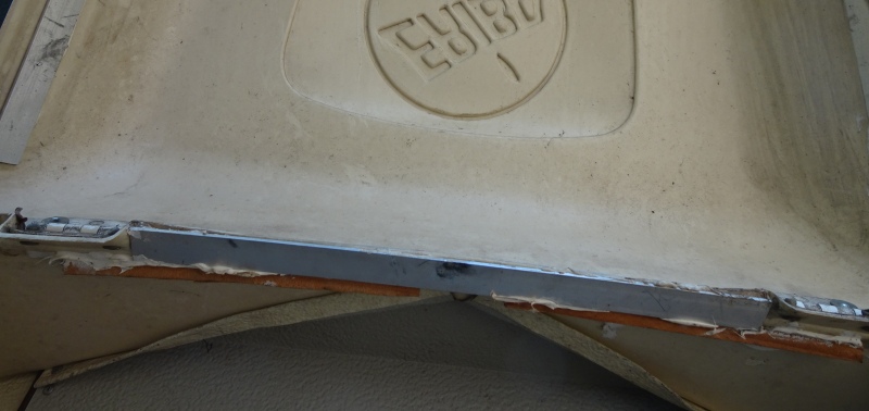

Comme promis quelques photos.......
Côté gauche. baguette plate dans la hauteur collée dans la saignée.
côté droit idem.
côté droit idem.
Le fond en synthétique épaisseur 10.
Renfort du capot avec un plat alu collé sika qui sert à la fixation des charnières avec des rivets pops.
Renfort inférieur. Même topo.
Le capot est rigidifié avec du plat alu collé sur la longueur.
Depuis 6 ans rien n'a bougé.
Pour ta cassure en bas du coffre, tu la répares avec la pose de la baguette interne.
Voilà. Au boulot.
