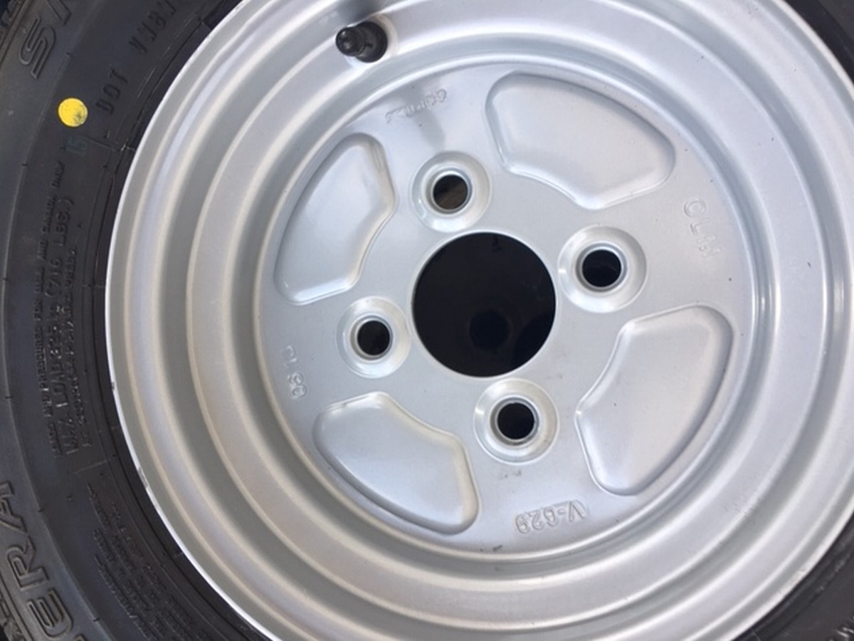

J'ai reçu mes pneus, puis mes jantes neuves aujourd'hui....Je m'attendais à des jantes quasi identiques mais avec ce fameux talon...et bien rien du tout! Se sont exactement les mêmes que nos Mefro, fabriquées par la société italienne CLM Wheels. J'ai donc recontacté Franc-Online et il est certain que ces jantes sont validées tubeless par ce constructeur....j'essaie d'avoir un retour de sa part.
Mon monteur de pneus était étonné mais sur ma demande, nous avons monté les 2 Falken en tubeless sur les jantes neuves, comme l'étaient les anciens sur les Mefro.
Pour l'instant, la question n'est pas encore résolue pour moi....j'aimerais voir d'autres jantes de remorques/caravanes même en 12/13 pouces, idéalement ancienne, car il me semble que celles en 13 montées sur la remorque de 95 de mon bop n'ont pas non plus de talon...
IMG_0043 (Copier).JPG (80.82 Kio) Vu 16482 fois
Re: Pneus de mini 10 pouces pour Puck
C'est parfait :super: , ne t’inquiètes pas ça ne bougera pas ;-) , mes puck ont ces meme jantes la sans le talon trop prononcé et aucune fuite :glups: :happy1:
