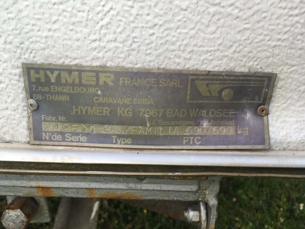

alain.stitt
Messages : 247
Modèle de caravane : troll 90
prénom : alain
Re: Appel du 18 Joints Pan familial 1976
alu et bienvenu.
Avoir tes photos, la caravane n'est pas un modèle de 1983 mais plutôt de 76, 77.
Les joints ne sont donc pas les mêmes.
Avec ton n° de série, tu trouveras dans la rubrique "âge et identification de mon eriba" l'année de ton modèle.

Ajouté à la liste des plaques, (page 1) vraisemblablement 1975...
http://forumeribatouring.com/viewtopic. ... 5706#p5706

Cette caravane est de 1976 ;-)
1976 242286 à 242990
http://forumeribatouring.com/viewtopic.php?f=34&t=180

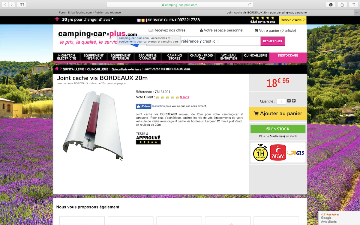

Je crois avoir trouver les joints cache vis ;-)
https://www.camping-car-plus.com/quinca ... ml?sfns=mo

Le petit cache vis rouge, j'en ai trouvé chez Caravanes Services dans le 42. Les autres ne sont plus livrables par Hymer, je n'en ai vu que chez Eribasar, qui a à priori refait les filières.
