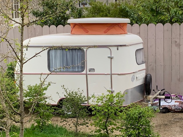

Tout neuf dans la communauté avec ma "nouvelle" Eriba Puck de 1974 !
Je suis de Bourron Marlotte juste au sud de Fontainebleau.
Question électricité : Ma voiture est en 24 volts et elle délivre du 24 volts dans la prise pour la remorque.
Les ampoules de route fonctionnent normalement. J'ai isolé les ampoules intérieurs pour les alimenter avec une Batterie nomade de 75 Ah rechargeable sur secteur.
Ma grande question est le frigo, il accepte le 12 volts pour les moments où je veux stabiliser sa température pendant la route, que va t'il se passer si je lui envoie du 24 volts ?
