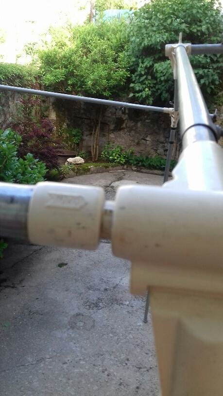

Je n'avais pas encore monté mon auvent ... car je comptais le faire au cours d'une escapade en mai, mais le temps en décide autrement.
Du coup c'est dans ma cour que je tente de repérer la place de chaque tube... et ça coince un peu !
- Déjà les clips plastiques qui s’emboîte sont + que très fatigué.
- Je me retrouve avec un support et 2 tubes à ne pas savoir les placer (avec à l’extimité des embouts plastiques plat et un drôle de tube sur le support.)
Je n'ai pas vu de post avec un schéma, en existe t-il un ?
- Je me pose la question à savoir si je garde cet auvent ? Déjà il faut que j'ouvre la toile !
- Ou va se support.jpg (196.21 Kio) Vu 4592 fois
- les clips plastiques sont usés.jpg (152.81 Kio) Vu 4592 fois
- vu d'ensemble.jpg (175.16 Kio) Vu 4592 fois

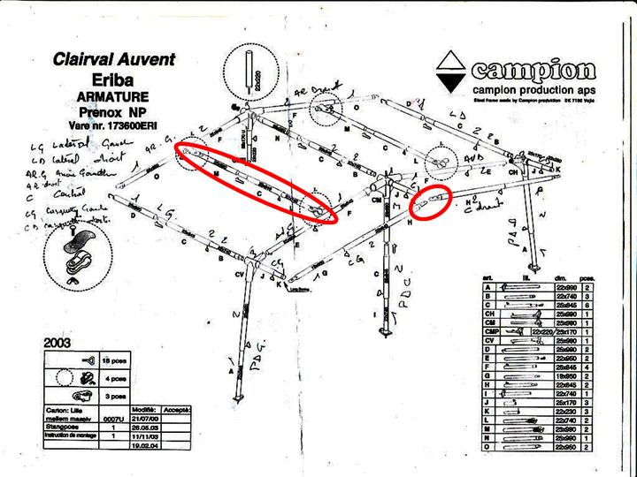

Désolé, mais j'Vois toujours pas même avec le plan. (où s'accroche ce tube avec cette patte plate ? )LANDERIBA a écrit :Cette partie plate se met dans le profilé haut de la![]()
Voir:
http://forumeribatouring.com/download/file.php?id=37485
Déjà une chose est sûr il me manque une paire de tubes avec embouts plats (pour le petite avancé de devant) et les tubes de renforts pour éviter que ça fasse cuvette.
J'ai trouvé cela et pas les tubes : https://www.loisirs-caravaning.fr/?r=bo ... ires&c=192
photo: Encerclé les tubes qui me manque.
- Présentation1.jpg (71.65 Kio) Vu 4552 fois

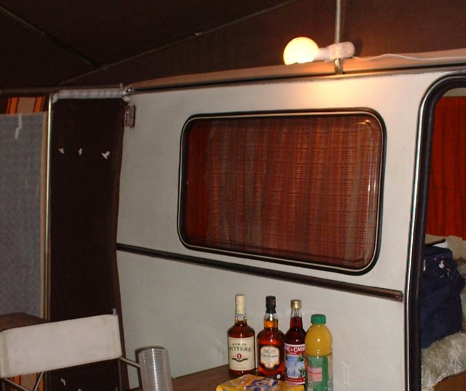

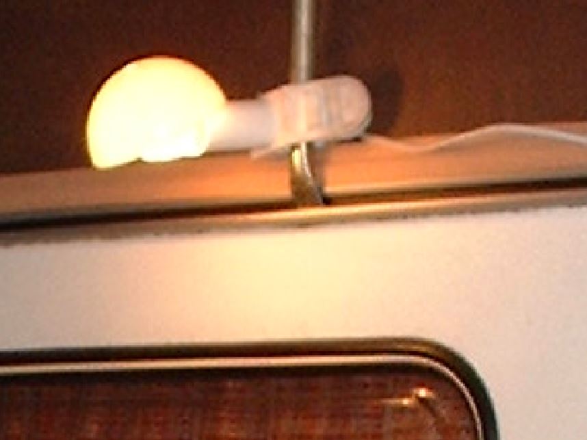

Je n'ai pas d'auvent, mais la partie plate ne "s'accroche" pas, mais est en appui dans la gorge du profilé haut juste en dessous de la gorge où tu glisses le tissus, où il y a le cache vis.
D'autres qui ont des auvents t'en diront p'tet plus !!!

Re: Auvent Puck
J'arrive, préparez les glaçons. Merci pour les photos.forumeribatouring a écrit :Bonjour,
Pour les pièces en plastique, elles viennent de chez ISABELLA
