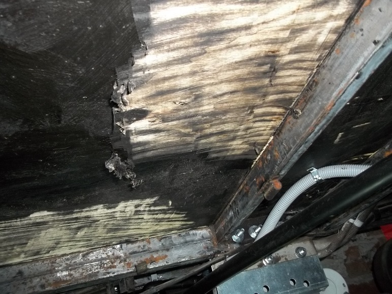

- vieux.lion
- Messages : 3638
- prénom : michel &zezette
Re: Des conseils / vos avis pour notre acquisition
Un boulot de ouf pour enlever le blaxon !!Je l'avais fait sur ma triton , le plancher était heureusement en bon état . Je ne recommencerai plus c'est sur !!Cdlt
- 100_1629 &.jpg (277 Kio) Vu 9597 fois
