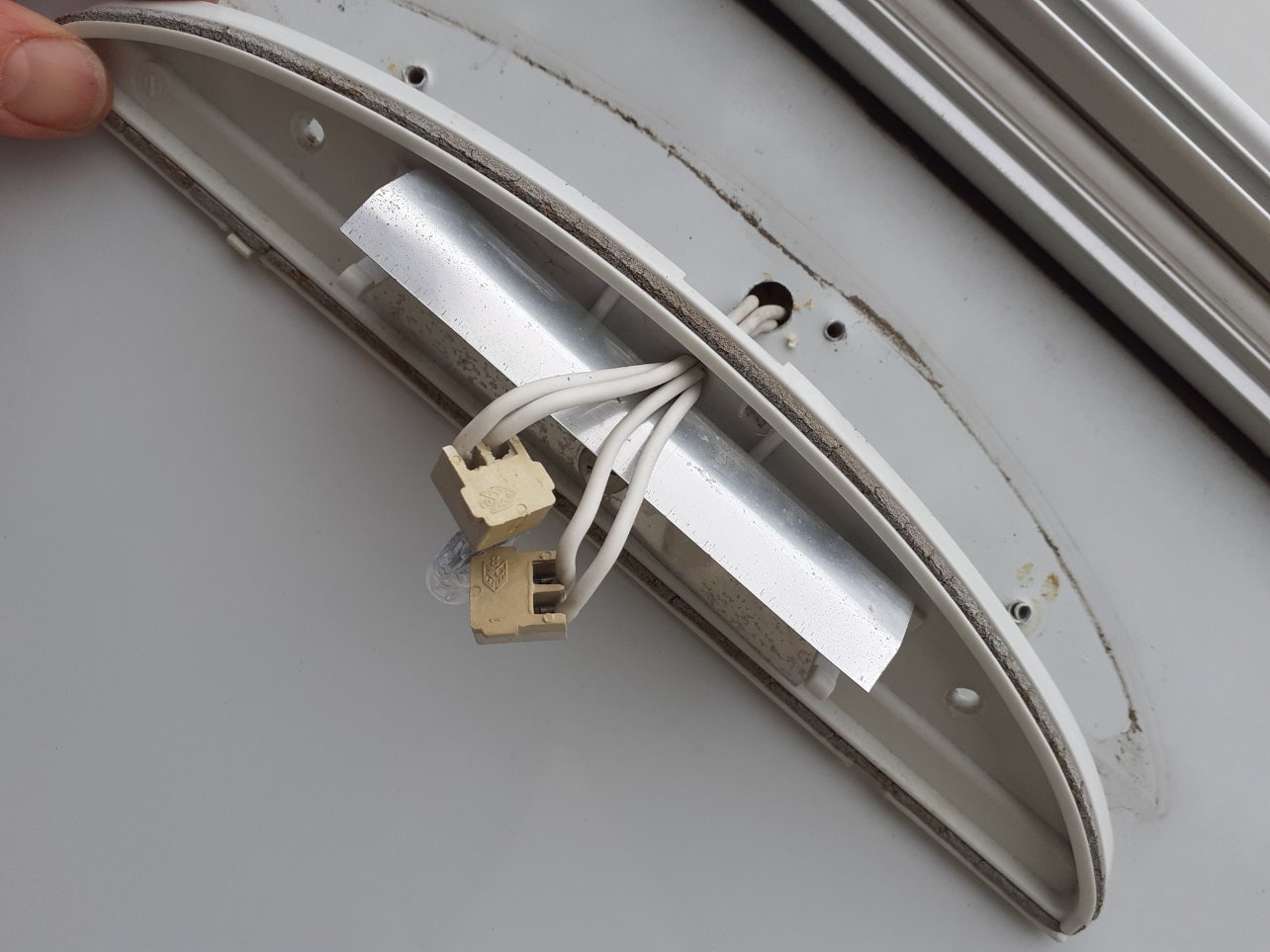

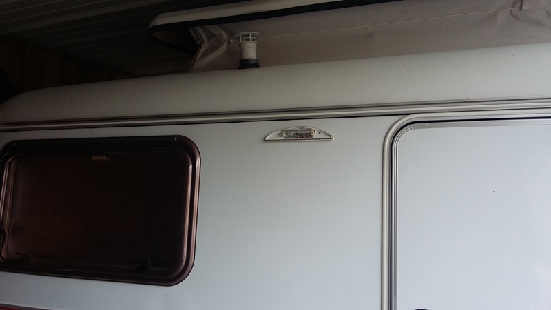

Bonjour...
Je cherche un cache pour la lumière extérieure de notre petite Eriba 310 GT. Elle date de 2006 , il commençait à se déboiter facilement et...nous l'avons perdu en roulant, bien sûr ..
Si quelqu'un sait ou je peux en trouver un..ce serait génial. Sachant que le nouveau modèle proposé est beaucoup plus grand ce qui dénature un peu le "flanc" de notre maisonnette... : eriba :
Merci d'avance ! :hello:
Pascale

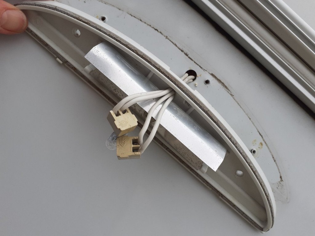

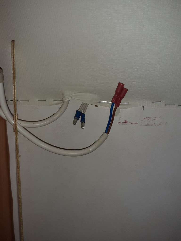

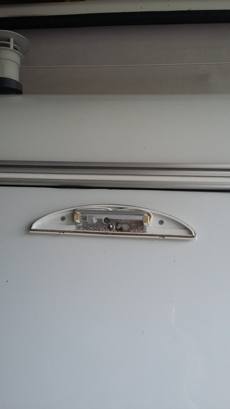

Bonjour !
J'ai trouvé un modèle de lumière extérieure qui devrait aller parfaitement sur notre eriba...mais quelqu'un saurait-il me guider au sujet du branchement, je trouve des cosses, sont -elles réutilisables ? et pour enlever les anciens fils et les remplacer, il faut dégrafer la toile intérieure.. et là, j'hésite, j'avoue.. peur de l'abimer définitivement
Merci d'avance de vos conseils

Re: Cache lumière extérieure Eriba 310 GT 2006
Aye, aye.... Pourquoi aller chercher à l'intérieur, alors que tout est à l'extérieur. Sortie sur chaque plot en 12V, un + et un- à repérer si ampoule led. Et c'est tout.

+1 ne t’embête pas ! tes fils sont bien ils feront l’affaire dans ta nouvelle applique
