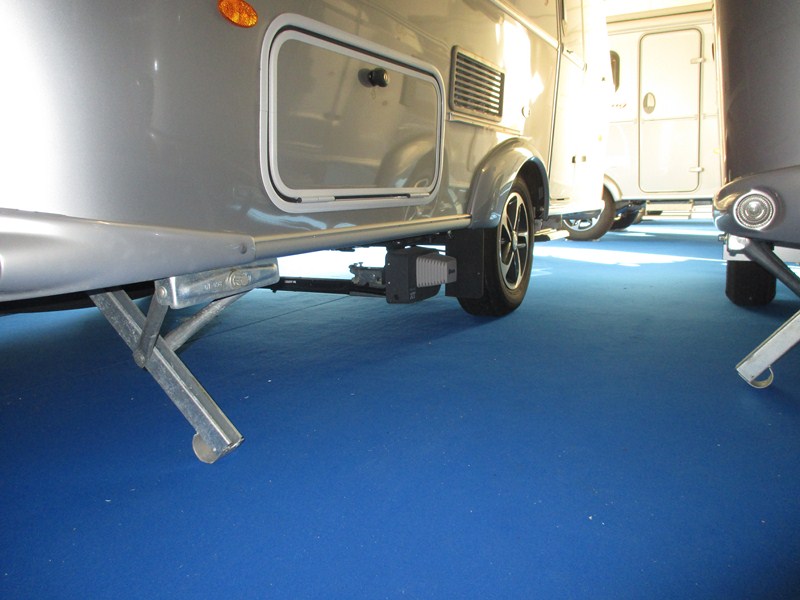

Des amis ont une 530 silver edition de 2016 , ils ont détruit leur déplace caravane placé en avant de la roue (et surtout très bas) en montant sur un haut cassis !
on voit sur cette photo à quel point il est bas : il est à changer entièrement.
530 moover.jpg (118.16 Kio) Vu 12596 fois
mais ce n'est pas mieux pour ceux qui choisissent de le monter en série chez : eriba : Regardez une belle 530 neuve prise en photo déplace caravane placé à l'arrière de la roue. Voilà donc ce qui est prévu dans le bureau d'étude d' : eriba : ! La garde au sol est ridicule. :aille2:
J'ai déjà écrit à : eriba : pour qu'ils prévoient un espace dès la conception du chassis: le mover y serait logé et protégé sans entraver la caractéristique n°1 des Eriba touring = des surbaissées passe-partout.
Bien entendu , l'écoute fut immédiate. :boum:
Pas grave , un mover ça se remplace et ça ne coûte pas grand chose. :(
En attendant ceux qui en ont un ...

Bonsoir Luc.
Heureusement qu'il y a encore des pros de nos : eriba : , je cite Cernay, Denis ou Gino n'auraient jamais monté un mover si bas.
Il est malheureux que des pseudos pros fassent une magouille pareille : Mecontent : et pourtant le matériel (supports) et movers existent, voir
http://www.forumeribatouring.com/viewto ... +manoeuvre
Kenavo, benjamin.

En voilà un à la bonne hauteur :
eribatroll540-22 MOVER.jpg (287.14 Kio) Vu 12561 fois
comparez avec celui monté en usine :rougefaché:
mover eriba.jpg (48.51 Kio) Vu 12544 fois

Encore une 530 avec un mover qui traîne par terre !
Re: Mover sur 530 explosé...
dans certains cas, il est possible de monter le mover à l'envers, pour le rehausser.
C'est mon cas et 20 cm sous le mover !

Voici le mien monté en accesoire par les carabiniers Normands à Boos 76. Je trouve aussi qu il est très bas ...

C est mieux avec les photos !

Bjr, oui trop bas, regardes-y de plus près, il me semble que tu pourrais le remonter de 4/5 cm. Voir comment tu peux réduire ta platine en hauteur? si la barre de liaison ne gène pas sous la caravane, n'attends pas.

Celui monté par EX La Rochelle Caravane
Mover Reich La Rochelle Caravane.jpg (140.1 Kio) Vu 11959 fois
Donc c'est faisable !!!

Oui c'est beaucoup trop bas !!! ils font ça chez les Normands .... tout fout le camp
Soit les platines sont pas adaptées , soit c'est le mover lui même ... il en existe des très fins maintenant, je ne comprends pas qu'on pose encore des trucs aussi archaïques !

Bonjour, posé par leurs soins avec des pattes spécifiques pour ma : eriba : ...
Montage du mover avec le moteur monté à l'envers = dégagement.
Normalement, l'axe du mover devrait se situer dans l'axe de la roue, surement pas plus bas.
Mais cette cote varie avec le chargement de la caravane.
Montage par un professionnel de Belgique.

Concernant la hauteur de mon mover je viens de contacter l'installateur ... le problème est connu et à été remonté à Truma ... dommage que je sois pas au courant ! Ils peuvent faire la modification mais cela mettrait un terme à la garantie..... je suis déçu de leur attitude, je regrette vraiment leur manque de communication en vers les clients. ...

Leur première garantie c'est de monter un matériel opérationnel, aussi bien par le concepteur que par le vendeur.
Je demanderais à Cernay s'ils veulent y remédier....

Bin les clients sont juste là pour payer chez ce genre d'installateur...........à rayer des carnets d'adresse de tous les éribistes :rougefaché:

De retour de vacances notre eriba est retournée chez notre très cher concessionnaire pour plusieurs problèmes dont la hauteur du mover. Après avoir insisté ces derniers me remonte le mover pour gagner 4 à 5 cm. Ce qui me bouffe le plus c est qu ils sont aux courant du problème sans en tenir informer le client ... le principal c est qu il me modifie cela rapidement.

Ouf!, c'est "un moindre mal" , Surveille et exige qu'ils te mettent une buttée à l'arrière du support platine, de ce fait ton mover aura toujours la bonne cote entre roue et galet, il n'aura pas tendance à reculer :roll: .

Contrôle au moins une fois par an la distance galet pneu, il y a usure aussi. Une cale est normalement fournie. Cdlt
